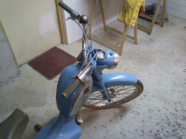

bonjour je termine la resto de la bb de mon gd père en sommeil depuis 1975
je suis dans la phase remontage
je vais faire un petit montage photo pour vous montrer les différentes étapes.
merci pour votre blog car c'est en le parcourant que j'ai trouvé de nombreuses astuces
la moindre des choses est de vous en faire profiter et plus tard je mettrais en ligne les photos de mon sp3 restaurée il y a 20 ans avec mon pére
pour info l'arrache rotule énorme que vous voyez m'a juste servi a sortir le pédalier

Un peu rouillée mais on voit qu'elle n'a pas beaucoup servi   Okay
C'est un BB VT

MessagePosté le: Mar 27 Oct - 23:26 (2015)    Sujet du message: resto bb Répondre en citant
elle était très bien entretenue par mon grand père c’était son seul moyen de transport.
a son décès elle a était remisée dans le grenier et ce n'est qu'a la rénovation de la maison qu'elle a bougée (bizarrement direct dans mon sous sol Smile ) les seules pièces  qui manquaient  : béquille et compteur d'ailleurs je vais avoir besoin de votre science pour ce dernier car j'y pige que dalle dans les ref veglia pour les entraineurs

le cuvelage du phare à l'air en parfait etat, et ca c'est top !
en plus la petite sacoche a outils est bien présente et a l'air en bonne état elle aussi !
Messages: 12 453
MessagePosté le: Mer 28 Oct - 09:59 (2015)    Sujet du message: resto bb Répondre en citant
Pas sur qu'il y ait un compteur d'origine ...
Pour l'entraineur, il faut pour roue de 19 pouces.
Il me semble q'une béquille de 103 fait l'affaire.

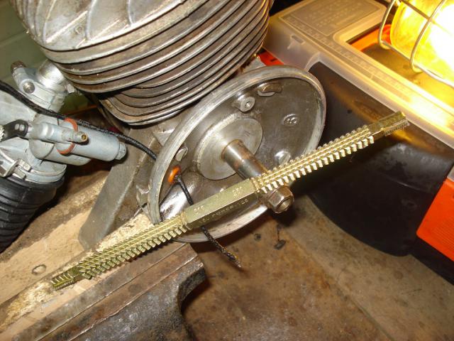

démontage intégrale .
nettoyage du moulin:
arrachage du volant avec grosse bourde de ma part : j'ai déformé le pas de vis du volant parce que mon arrache n'a pas de bille au bout:
de nos jours on casse on jette on rachète, pas chez moi on se démerde pour réparer alors patiemment a la filière j'ai réussi a rattraper ma connerie:

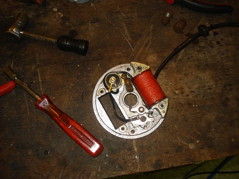

réfection de la platine j'ai mis un condensateur a visser je sais pas si c'est bien ? ni si j'ai bien passer les fils!

C'est pas mal aussi d'écraser un peu le dos du condensateur pour qu'il dure.

2.quels peuvent être les symptômes d'un allumage mal calé ? Mcbb me dis d'aplatir le condensateur y a t'il une photo pour montrer cette astuce

pour le condo, il faut juste écraser d'1 ou 2 mm l'arrière, au centre.
