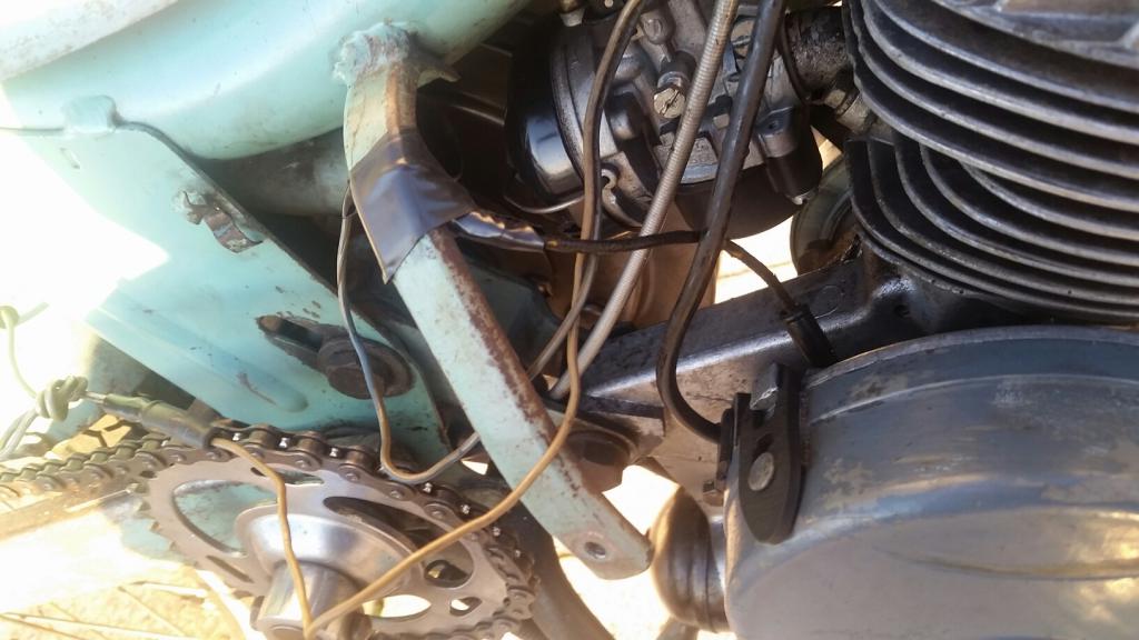

Est que quelqu'un pourrait m'éclairer 😉 sur le montage électrique de ma bbv?
Je voudrais tout remettre en ordre et à neuf
Mais c'est un peu le fouillis et j'ai même des fils non branchés
J'ai un problème à l'AR
Ça marche et des fois non...
Merci d'avance

Souvent, c'est problème de masse, les vis rouilles un peu et le courant ne passe plus.
Sinon, le circuit est ultra simple.
Ca sort de l'allumage pour aller dans l’interrupteur et de là, un va au feu arrière et l'autre à l'ampoule avant.
Les masse passent par le cadre et le garde boue arrière.

ben moi ça sort directement de l'allumage pour aller sur la patte du carter...au cadre quoi
c'est normal?

Montre pour voir ?

Voili

le fils qui sort ,  de ton volant magnetique va direct  au klaxon et a ton interrupteur avant , sortie de l'inter tu vas ampoule avant et ar et c'est bon  Mr. Green

Il n'est pas branché sur la patte, c'est juste du scotch pour le faire tenir !
Il doit être branché au noir qui monte au phare.

Oui Dsl j'avais pas enlevé le Scotch 😕
Mais ça marche pas quand meme😢

 Vérifie que le feu arrière est bien à la masse
Et que tous les contacts sont bons, pas oxydés.

Bon, ça a marché...3 secondes...et paf, plus rien
Les 2 ampoules ont claqué Sad
Les 2 en même temps
Que faire?
