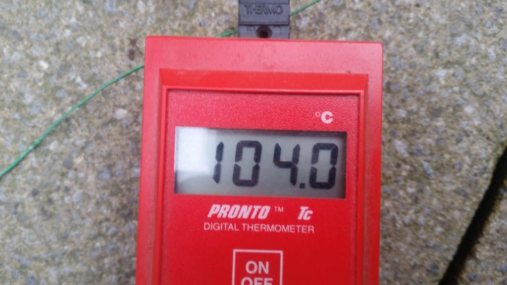

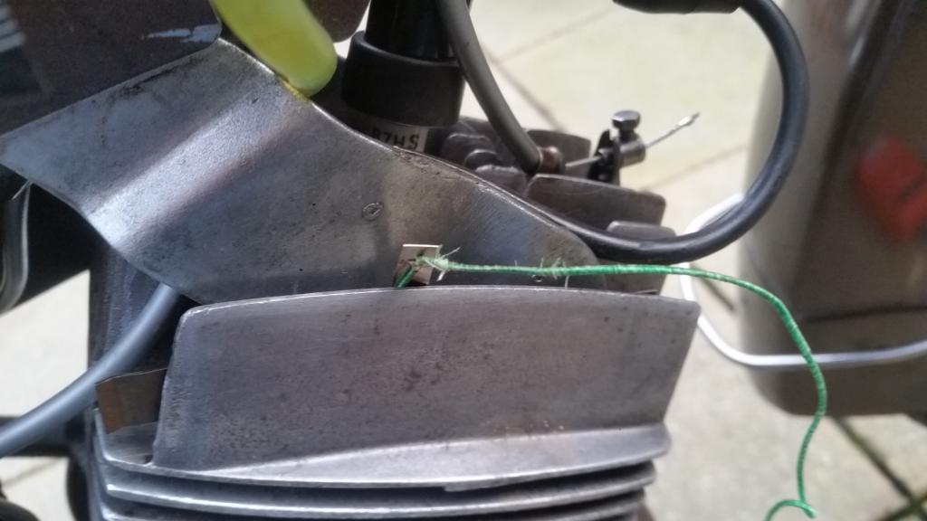

en 1min 30+- 158 deg sortie d'échappement (thermometre de labo sonde de contact jusque 800c)

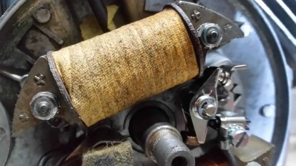

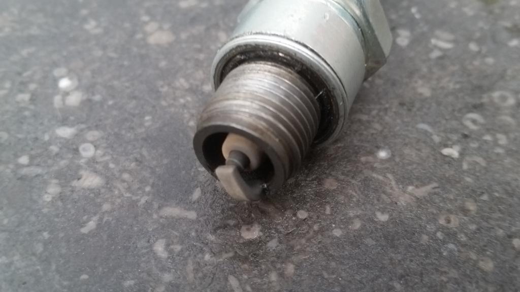

j'ai quand même un petit problèmes donc j'ai parlé plus haut . mais vu que j'ai pu l'essayer sur la route !
a froid pas de problèmes. 1km plus tard beuuuu un gros bang (détente) et plus moyen de mettre en route laisser refroidir 2 h et c'est reparti...des idées???
le je repart a l'atelier changer rupteur et codo .
Messages: 14 161
MessagePosté le: Mer 23 Déc - 18:21 (2015)    Sujet du message: cyclomoteur Peugeot RS Répondre en citant
Magnifique !! Le feu arrière lui va très bien, par contre c'est vrai que les bandes réfléchissantes, c'est moyen ...
C'est très possible que ce soit une perle à la bougie, c'est assez classique après un remontage.
Prends une clef à bougie quand tu pars et regarde quand tu tombes en panne si tu as une étincelle ou pas. Prends une bougie de rechange.

voici les température donc je parle  après 1min30 environ
Messages: 14 161
MessagePosté le: Mer 23 Déc - 19:10 (2015)    Sujet du message: cyclomoteur Peugeot RS Répondre en citant
Ca ne me partiras anormal

ca ne vous parait pas trop sec ? après un petit tour de quartier elle a quand même du mal a tourné rond ... je control le carbu après noêl
bonne fêtes a tous et longue vie au partage d'info
Messages: 14 161
MessagePosté le: Ven 25 Déc - 13:23 (2015)    Sujet du message: cyclomoteur Peugeot RS Répondre en citant
La bougie est parfaite pour moi, aucun soucis

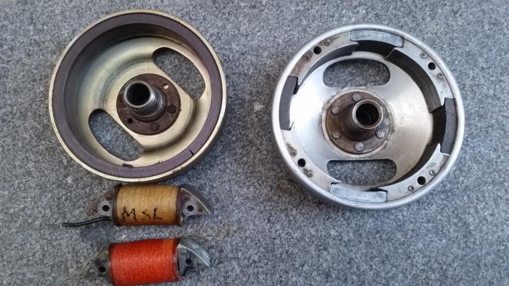

MessagePosté le: Jeu 31 Déc - 12:08 (2015)    Sujet du message: cyclomoteur Peugeot RS Répondre en citant
bonjour les gens , voila j'ai trouvé un autre petit soucis (allumage) et j'ai besoin d'éclairage...lol
je vous met les photos on vois que sur le volant m de la bb rs c'est des fragment d'aimant sur la bobine il y a un sigle + (comme si elle était polarisé)
j'ai refait l'allumage avec une nouvelles bobines qui a cramé après quelque km je me dit pas de bol je met une de 103 (recup) ffait quelque km cramé (grrr)
je met celle d'origine ca fonctionne
par contre si je met un volant 102 sur celle d'origine même pas d'étincelles...don c qui peut me donné des expli et surtout ou trouvé une bobine qui va fonctionner si au cas ou la vielle lâche ?
les photos pour comprendre : a gauche le volant 102 a droite le bb rs
Messages: 14 161
MessagePosté le: Jeu 31 Déc - 15:13 (2015)    Sujet du message: cyclomoteur Peugeot RS Répondre en citant
A mon avis tu as une double panne, mais bon...
Ce n'est pas un + mais juste le sertissage Mr. Green
La bobine orange d'en bas est une refabrication de mauvaise qualité.
Sinon bobine bima d'origine en vente chez Macadam2roues.

MessagePosté le: Jeu 31 Déc - 18:09 (2015)    Sujet du message: cyclomoteur Peugeot RS Répondre en citant
donc c'est sont bien des bobines tout volant magnétique bb tout modèles 101.102 103
je regarde sur macadam
