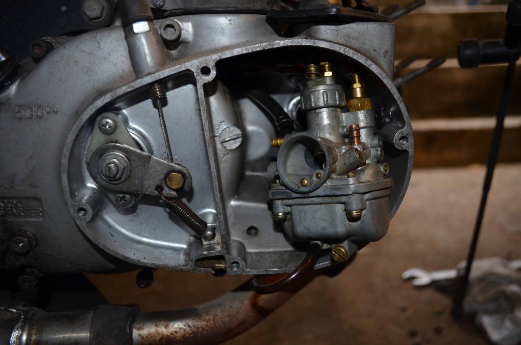

Je ne sais pas si je poste mon message dans la bonne catégorie, mais je restaure une suz des années 70, une AP50 en 50cm3
J'ai 20 ans, pas beaucoup de connaissances en mécanique et beaucoup de questions
voilà la bête

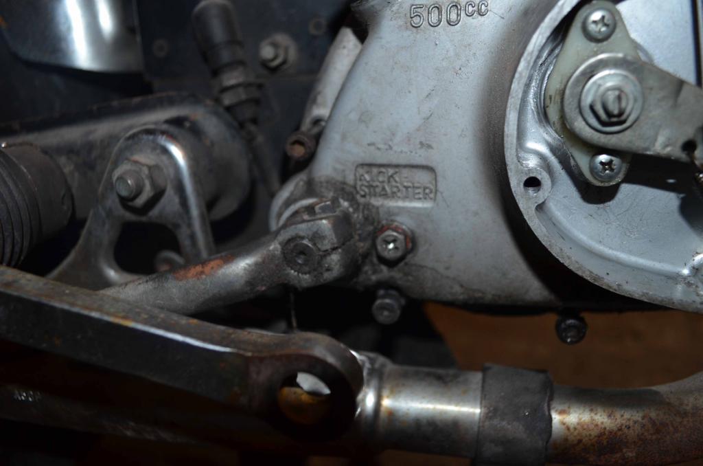

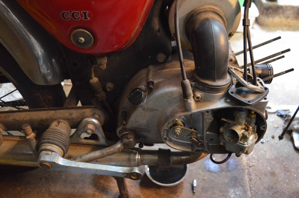

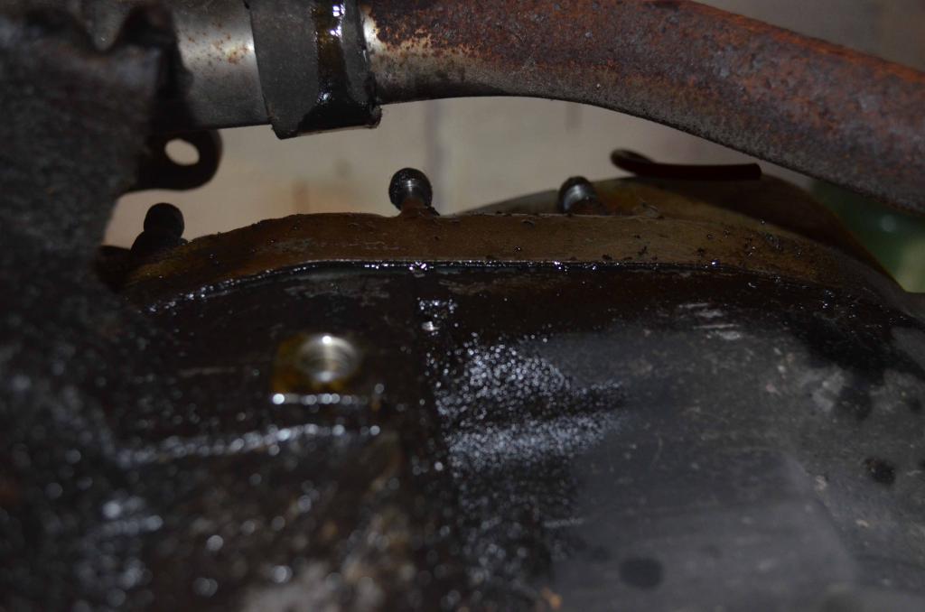

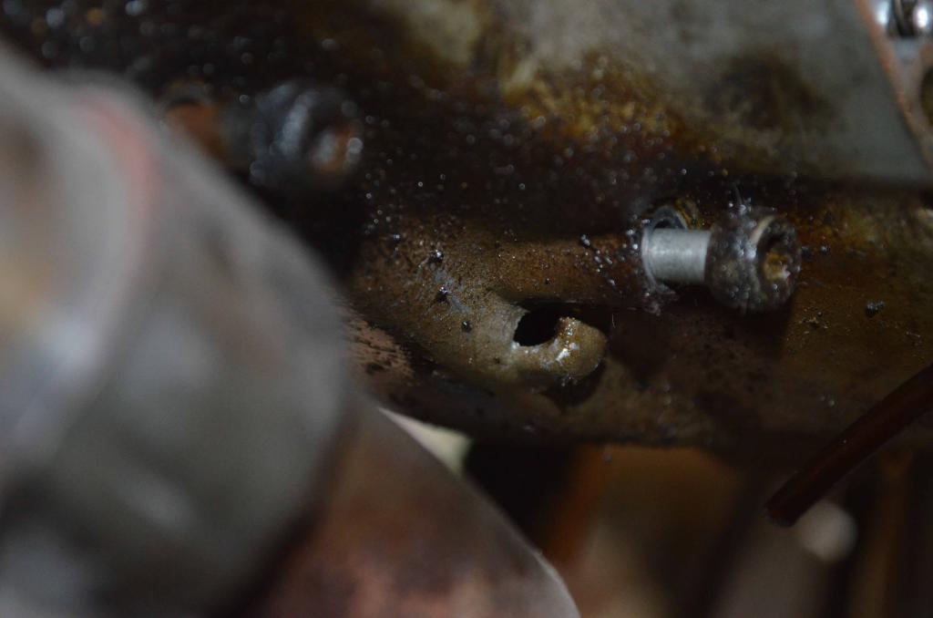

mes premières questions : j'ai constaté que de l'huile avait coulé sous le moteur (photo 2°. elle est de couleur bleue, comme celle dans le carter marqué CCI sur la photo n°3. de quelle huile s'agit il a votre avis ?
est ce que c'est du au petit trou que j'ai constaté sur la photo n°6 ou bien c'est le joint du carter d'huile qui est mort ?
Sur la photo 2 on voit que j'ai débouché l'écrou de 14 pour faire couler l'huile (moteur ?), mais je trouve pas par ou la remplir à nouveau.
sur la photo n°4, l'écrou de 10 sous l'inscription "kick starter" est le bouchon de vidange de l'huile de boite ?
y a t il du liquide de refroidissement sur ces genres de moto ?

Salut :
-l'huile bleue dans le réservoir marqué CCI est l'huile pour le mélange avec l'essence, si elle coule par terre, ça ne vient d'un trou dans le carter du moteur mais d'une fuite au niveau du tuyau entre le réservoir et le moteur. Ca peut aussi être du mélange qui coule si le pointeau du carburateur est coincé ,--> nettoyage du carbu : tu démonte la cuve (le petit carter en partie basse du carbu avec les 4 vis cruciformes) , tu démontes le flotteur (l'axe se démonte juste en tirant dessus) et le pointeau va sortir (repère bien le montage de tout ça avant démontage) --> nettoyage par trempage dans du vinaigre blanc ou solvant exprès. Bien souffler dans les gicleurs
-je vois pas bien ou se trouve le trou sur le carter mais ça n'a pas l'air bien normal. Si c'est cassé, tu peux réparer ça avec de la soudure à froid spécial alu, faudra bien décaper et dégraisser autour du trou avec du trichlo avant de mettre la pâte,
-pour remettre l'huile moteur : tu penses déja à remettre ta vis de vidange de dessous Mr. Green . tu dévisse la vis avec une clé de 10 près du marquage KICK STARTER avec la rondelle en cuivre, c'est le trou de niveau d'huile. tu dévisse le gros bouchon en plastique noir pour remplir d'huile par ce trou (à côté du marquage 500cc) . Dès que tu vois que l'huile coule par le trou de la vis de niveau, c'est au bon niveau. tu laisses finir de couler l'huile en trop puis tu refermes tout...
Si tu n'es vraiment pas calé en mécanique, je te conseilles quand même de te faire aider au moins pour démonter le carbu et pour remonter ton cylindre...
A plus...

C'est un moteur 2 temps, donc l'huile que tu mets dans les carters est l'huile pour la boite (attention ! mets de l'huile pour moteur essence genre 15/40, surtout pas de l'huile marquée huile pour pont ). Ton embiellage et piston sont graissés par l'huile de mélange que tu mets dans ton petit réservoir sur le côté (c'est un système à graissage séparé, tu n'as pas besoin de mettre de mélange huile/essence dans le reservoir comme sur un 2t ordinaire). Il faut que tu surveilles remplisses régulièrment ton réservoir d'huile sur le côté et ne surtout jamais laisser le réservoir se vider... Il y a peut etre un voyant pour signaler le niveau bas d'huile 2t, je ne sais pas, mais même dans ce cas, fait gaffe qu'il soit pas grillé.
Sur ce genre de moteur à graissage séparé, certains préfèrent ne plus mettre d'huile dans le réservoir d'huile et mettre directement du mélange dans le réservoir d'essence, c'est plus chiant à faire, mais tu évites les mauvaises surprises. Dans ce cas là, je ne sais pas s'il faut fermer le tuyau d'arriver d'huile de mélange, faudra demander ça à quelqu'un qui a déjà fait la modif..
Messages: 569
MessagePosté le: Mer 18 Nov - 17:02 (2015)    Sujet du message: Bruit normal suzuki ? Répondre en citant
Pour revenir à ta fuite d'huile, tu peux avoir les 2 fuites : une sur le circuit d'huile de graissage moteur (sur le tuyau ) et une sur la boite à cause du petit trou, qui eclabousse ton moteur..

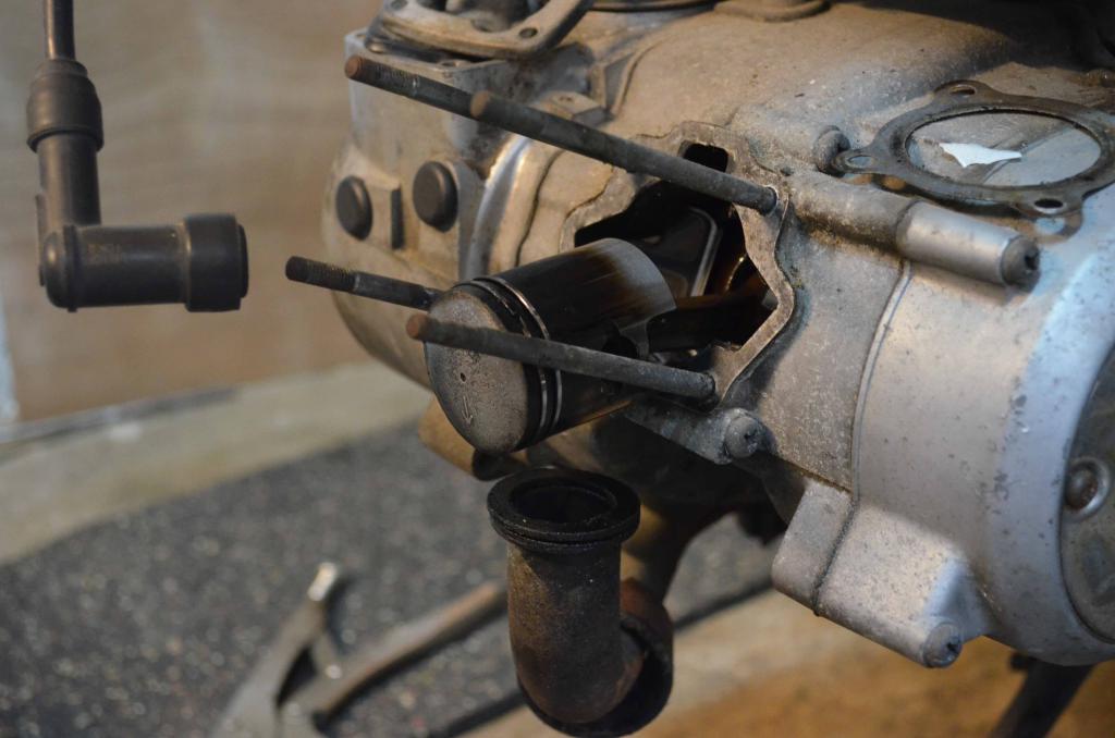

Pour la revue que tu as trouvée, je crois que c'est pas exactement celle qui correspond à ta moto mais assez proche et devrait quand même te rendre service...
Bon courage et fait bien gaffe au remontage de ton cylindre de bien tourner les segments avec la coupure sur les ergots du piston..
Tyno
MessagePosté le: Jeu 19 Nov - 11:41 (2015)    Sujet du message: Bruit normal suzuki ? Répondre en citant
oui merci j'ai eu du mal au début et puis je me suis rendu compte qu'il y avait un sens ...

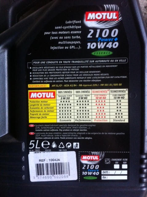

Merci pour vos réponses. Pourquoi de la semi synthétique n'irait pas par rapport à de la minérale ?
Et donc l'huile auto c'est mort archi mort ?
Parce que dans la semi-synthétique, y'a plus d'additif antifriction. Et j'ai vu sur plein de forum qu'il ne fallait mettre que de la minérale.
Je persiste à dire que l'huile pour voiture va très bien dedans, presque tout le monde sur ce forum met ça dans leurs BB2 ou 3. Sur la D55 ça marche très bien, faut pas s’inquiéter.

MessagePosté le: Dim 22 Nov - 15:03 (2015)    Sujet du message: Bruit normal suzuki ? Répondre en citant
Ok donc je ne peux pas mettre la motul en photo puisqu elle est semi synthétique ...
J'ai plus qu'à alleren acheter alors

MessagePosté le: Dim 22 Nov - 15:17 (2015)    Sujet du message: Bruit normal suzuki ? Répondre en citant
Oui de la 15W40, et prend pas la meilleur marque, au contraire. Dans les bonne marques, ils rajoutent plus d'additif.
