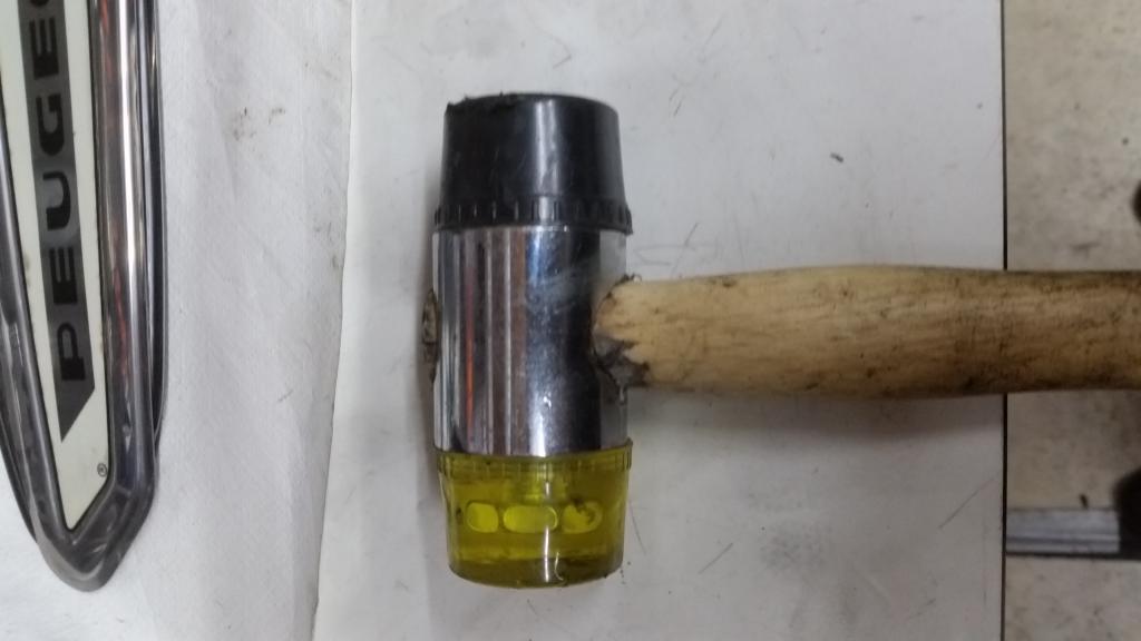

J'ai changé les joints spi et les roulements vilo sur mon rt...
vilo remboité et carters refermés, (sans le piston et le haut moteur), sur l'établi, je tourne l'axe à la main...et cela force un peu pour faire tourner le vilo...c'est normal...?
Cela doit forcer....un peu....beaucoup...à la folie...pas du tout... ???
Merci à vous pour votre aide à sauver un 50 bb..!!
zuluwarrior
Inscrit le: 06 Oct 2015
Messages: 95
belgique
Loisirs: rando
Votre Peugeot ?: 102 msl / BB rs/103 sp /103spx
26/12/1968 Masculin
MessagePosté le: Mer 13 Jan - 23:38 (2016)    Sujet du message: bb rt 1965 à clapets ? Répondre en citant
normal met un écrou sur un des axes tourne a la clef et tu va voir la différence  a la main c'est vrai que neuf c'est un peut dur
rien d'anormal
Messages: 14 728
MessagePosté le: Jeu 14 Jan - 10:29 (2016)    Sujet du message: bb rt 1965 à clapets ? Répondre en citant
Il faut que tu mettes tout en place en donnant des petits coups de maillet en bois d'un coté et de l'autre du vilo. Ca tournera nickel ensuite.
Messages: 4 275
MessagePosté le: Jeu 14 Jan - 11:42 (2016)    Sujet du message: bb rt 1965 à clapets ? Répondre en citant
  Mais tu ne tapes pas sur le vilo ,tu tapes sur les bossage du carter .
  Un coup à droite un coup à gauche .... tu peux même interpose un chiffon entre les carters
  et le maillet  pour éviter tout risque de marquage .

MessagePosté le: Jeu 14 Jan - 17:47 (2016)    Sujet du message: bb rt 1965 à clapets ? Répondre en citant
si possible frappe avec ça
