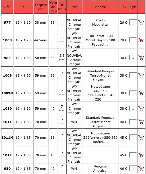

Pour les jantes, le problème des jantes neuves est qu'elles ne sont pas de même largeur, mais bon, ça ne se voit pas trop.
a non pas d'accord chez Maccadam il y a les bonne taille!!!
MessagePosté le: Ven 28 Nov - 12:00 (2008)    Sujet du message: Publicité
Messages: 14 712
MessagePosté le: Ven 28 Nov - 17:46 (2008)    Sujet du message: Jantes neuves pour nos BB Répondre en citant
Vu, je n'avais pas vu qu'ils en vendaient !
Messages: 14 712
MessagePosté le: Ven 28 Nov - 17:52 (2008)    Sujet du message: Jantes neuves pour nos BB Répondre en citant
Ah oui mais ce n'est pas le bon profil !! Il me semblait bien qu'il y avait un truc !
Messages: 2 991
MessagePosté le: Ven 28 Nov - 18:20 (2008)    Sujet du message: Jantes neuves pour nos BB Répondre en citant
Pour le BB2 les 977 c'est parfait!
Messages: 2 991
MessagePosté le: Ven 28 Nov - 18:22 (2008)    Sujet du message: Jantes neuves pour nos BB Répondre en citant
de meme pour toute les autres BB embrayage automatique
Sauf La roue arriere des RT et RS qui est inrtrouvable...
Messages: 14 712
MessagePosté le: Ven 28 Nov - 18:54 (2008)    Sujet du message: Jantes neuves pour nos BB Répondre en citant
Oui mais pas pour les BB3SP, elle est plus large à l'arrière :-(

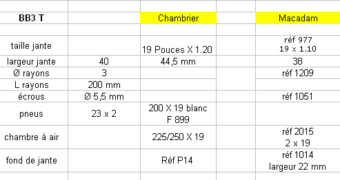

Dis Fred, pourquoi la roue arrière des RT et RS est différente? C'est idem pour les VRT / VRS?
Pour mon BB3T j'ai pris une 977 et c'est nickel Okay
J'avais fait un petit tableau comparatif à l'époque, si ça peut aider le voici:
Messages: 14 712
MessagePosté le: Ven 28 Nov - 22:07 (2008)    Sujet du message: Jantes neuves pour nos BB Répondre en citant
On est d'accord, ça va très bien mais ce n'est pas tout à fait la largeur d'origine et ça n'a pas une grande importance. Sur mon BB3SP l'arrière a une largeur de 47,1mm en profil FS et c'est pas trouvable il me semble ?

Salut, une question: les rayons de ma jantes font en moyenne 197 mm de longueur. Pour les remplacer devrai-je prendre des 195mm ou des 200mm?
En un premier temps j'ai pensé qu'avec le temps et l'usure les rayons ont dû s'allonger, te donc qu'il aurait mieux fallu prendre les 195.
Mais j'ai questionné Maccadam et lui m'a répondu de prendre les 200mm sans plus d'explications.
Messages: 1 671
MessagePosté le: Ven 15 Juil - 12:26 (2011)    Sujet du message: Jantes neuves pour nos BB Répondre en citant
je pense 200 car l'ecrou doit bien s'engager,
et il sera plus facule pour toi de les couper que les allonger !

MessagePosté le: Jeu 21 Juil - 18:55 (2011)    Sujet du message: Jantes neuves pour nos BB Répondre en citant
Finalement les 195 auraient été parfaits Exclamation En effet la tête des rayons est plus petites et ils s'enfoncent plus à ras bord dans les trous du moyeux,  on gagne alors un chouilla en longueur par à rapport à ceux d'origine.
Merci quand même Wink

MessagePosté le: Mar 21 Mai - 15:44 (2013)    Sujet du message: Jantes neuves pour nos BB Répondre en citant
Bonjour, je recherche désespérément une jante neuve pour la restauration de ma BB3SP Crying or Very sad
C'est une 19" mais la largeur extérieure est d'environ 43mm en profil FS.
Chez Macadam2roues la seule en profil FS fait 38mm de large, c'est la bonne largeur pour l'avant.
J'ai passé des heures à chercher sur le net mais je n'ai rien trouvé alors si quelqu'un a une piste je suis preneur !!!

chambrier.com Okay
Tom028
MessagePosté le: Mer 22 Mai - 11:50 (2013)    Sujet du message: Jantes neuves pour nos BB Répondre en citant
pour l'info mais malheureusement en profil FS ils n'ont pas la bonne largeur au catalogue  Crying or Very sad
je leur envoie un petit mail au cas où...
