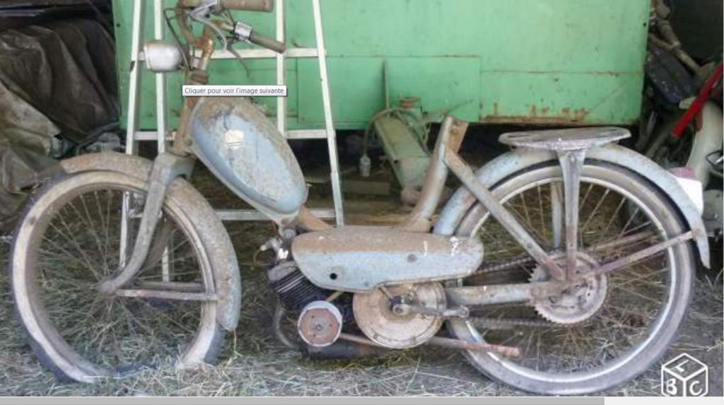

Je suis tout nouveau dans cette communauté et néophyte en restauration de deux-roues. J'ai acheté une Peugeot bb1 en sortie de grange bon voici une photo.
Vous en pensez quoi ? Il y a du boulot hein !?
Pourriez-vous m'aider à l'identifier s'il vous plaît? La plaque des mines indique bb1. J'ai l'impression que le phare avant n'est pas d'origine.

C'est un BB S mais je vois mal le phare car ta photo est minuscule.

Merci McBB pour l'info BB1S !  Okay  Où trouves tu ce genre d'informations ?
En cherchant je retombais toujours vers ce modèle mais j'étais perturbé par le phare fixé sur ma fourche alors qu'il est sur le garde boue sur la version originale. En regardant de plus près, il y a un vestige de fixation sur mon garde boue... donc mon phare n'est pas d'origine. Tout ce confirme ! Merci encore.

J'espère que tu ne l'as pas payé trop cher !! Y'à du boulot .. mais au moins, le modèle est simple.  Okay

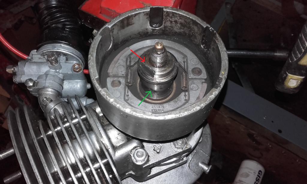

Je voudrais démonter les carters pour changer les joints. Je cherche donc à retirer le variateur pour pouvoir dégager le carter. J'ai "vidé" le contenu de l'embrayage sans difficulté mais je galère pour retirer la pièce principale de l'axe. Une tite photo :
La pièce marquée en vert est bien mobile mais elle est bloquée par la pièce rouge. La pièce rouge semble être une sorte d'écrou mais impossible de dévisser. Faut-il dévisser ? ou est-ce que ça doit venir en tapant dessus ? je sèche là... (je découvre, c'est ma première brelle !).

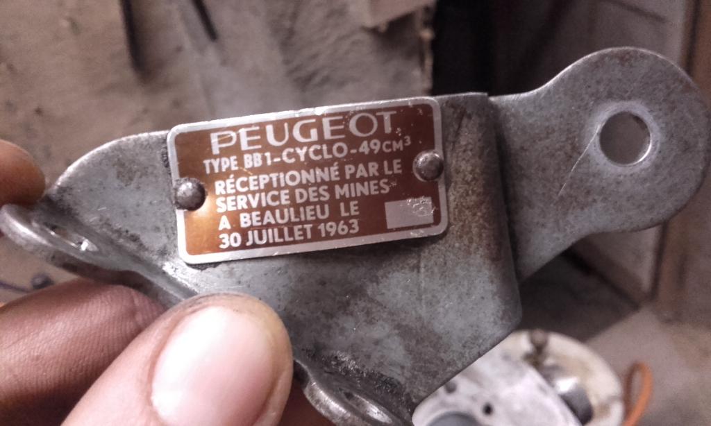

Au niveau identification & recensement je vous donne mon numéro identique sur le cadre et le moteur : 2038413

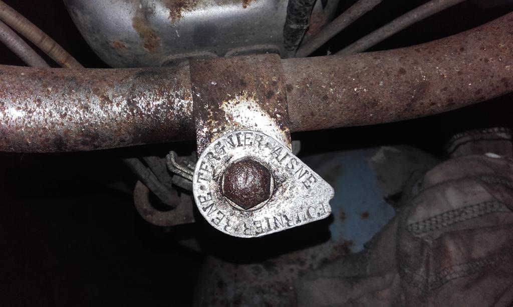

Deux autres photos, d'abord un truc rigolo : il y a toujours la petite plaque du vendeur sur le cadre et la pompe à vélo sous le réservoir. Ça tripe !
... et la plaque des mines (je crois qu'elles sont recensées sur un post, non ?)

La pièce "rouge" est la noix d'embrayage. Elle n'est pas vissée, c'est un montage conique.
Pour l'enlever, il faut un extracteur à 2 ou 3 branches que tu places après avoir enlevé le graisseur et mis à la place une vis plus petite, ou au même pas, si tu as, pour protéger le bout du vilo.
Une fois l'extracteur en tension, un coup sec au marteau permet d'extraire la noix. Si elle résiste un coup de chauffe au soudogaz peut aider.
Il peut y avoir d'autres méthodes, mais celle ci est sans danger pour le vilo.

C'est la bonne méthode pour la noix.  Okay
Tu peux monter l'écrou sur le vilo, en laissant un peu de jeu, pour pas abîmer le filetage.
La petite plaque n'est pas la plaque du vendeur mais le nom du propriétaire, c'était obligatoire à une époque.

L'ancien propriétaire est originaire de ma ville natale !
Cool, jolie bb et bon courage
