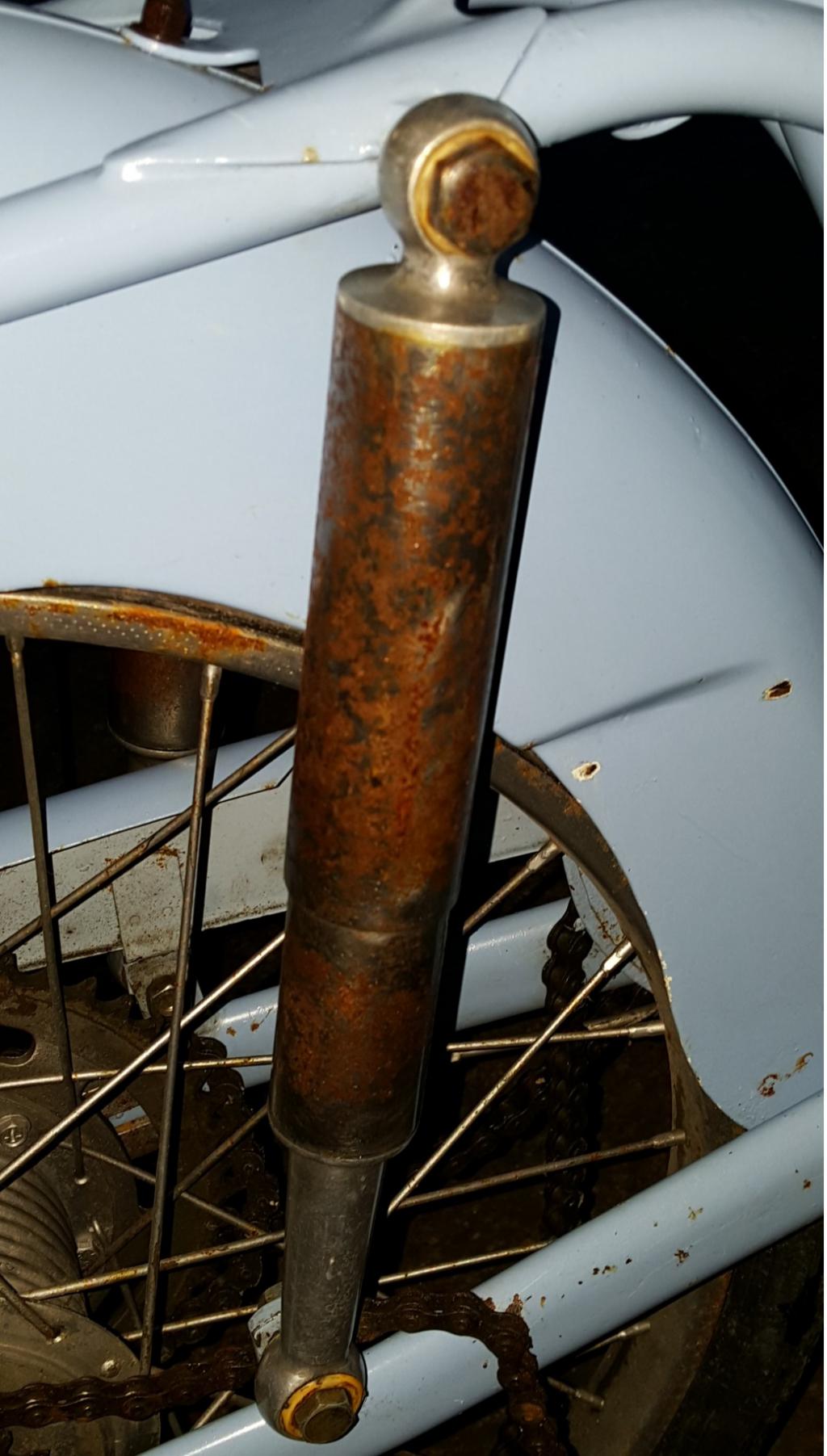

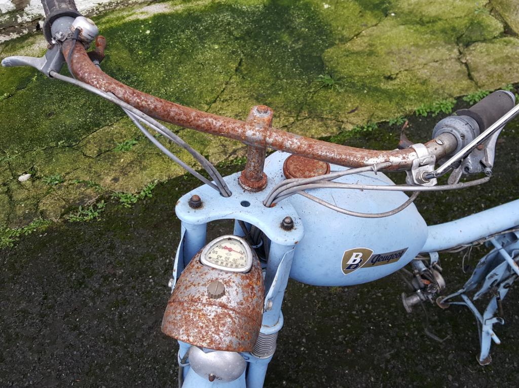

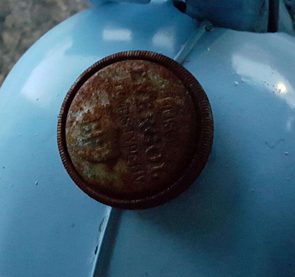

J'aimerais sublimer tous les chromes de ma BB car malheureusement celle-ci, et à mon grand désarroi, elle a dormi 4 ans dans l'humidité et a rouiller sur tous les chromes...
Est ce que vous auriez une solution pour redonner vie au guidon, potence, jantes, bouchons d'essence et optique ?

MessagePosté le: Dim 20 Déc - 10:16 (2015)    Sujet du message: Rénovation de tous les chromes (bien attaqués) de ma BB Répondre en citant
Ton bb n' as sa couleur d'origine et je pense que les chromes ont été polis lors de sa précédente restauration, ce qui a eu pour effet d'enlever le chrome pour laisser le métal à nu...
D'où le résultat aujourd'hui.
Il faudrait rechromer mais c'est cher. Ou trouver les pièce en état....
Sinon, tu peux faire comme ça a été fait mais ça re-rouillera pareil, faudrait mettre un vernis mais bon, c'est moyen je trouve.
Le phare n'est pas chromé dans son ensemble mais juste le cercle à l'origine.
Les amortisseurs ne sont chromés que sur une des partie, l'autre étant peinte en gris métal
Les jantes se trouvent en neuf, pas trop cher.

MessagePosté le: Dim 20 Déc - 10:47 (2015)    Sujet du message: Rénovation de tous les chromes (bien attaqués) de ma BB Répondre en citant
Bonjour et merci pour la réponse,
Je pense que du coup je vais poncer pour l'instant la rouille en attendant , et chromer au fur et à mesure de mon budget chaque pièce une par une.
Je possède des machines d'aluminage à vide dans mon entreprise, cela peut fonctionner aussi ? ( je pense par exemple au bouchon d'essence et à l'optique, peut être pas pour le guidon )

MessagePosté le: Dim 20 Déc - 19:34 (2015)    Sujet du message: Rénovation de tous les chromes (bien attaqués) de ma BB Répondre en citant
Chez Macadam2roues ou lamobylette.net, ou encore Chambrier pour les cerclages de jante.
Je ne connais pas l'aluminage à part pour les tuyaux de poêle, mais ça doit être pas mal pour éviter que ça rouille mais le rendu doit être assez loin de l'aspect chromé non ?

MessagePosté le: Mar 22 Déc - 00:26 (2015)    Sujet du message: Rénovation de tous les chromes (bien attaqués) de ma BB Répondre en citant
A la brosse métallique, ça marche pas mal.

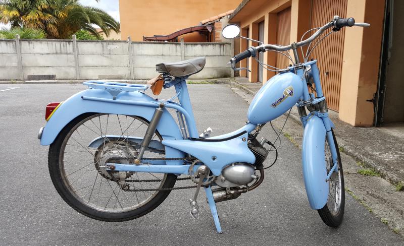

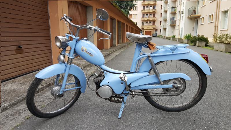

MessagePosté le: Lun 23 Mai - 21:19 (2016)    Sujet du message: Rénovation de tous les chromes (bien attaqués) de ma BB Répondre en citant
Bonsoir à tous !
Voilà la pepette terminée ! encore quelques petits réglages au niveau du moteur, mais pour la partie déco, c'est good
Messages: 14 732
MessagePosté le: Lun 23 Mai - 22:05 (2016)    Sujet du message: Rénovation de tous les chromes (bien attaqués) de ma BB Répondre en citant
Elle revient de loin !! Bravo

MessagePosté le: Sam 28 Mai - 21:59 (2016)    Sujet du message: Rénovation de tous les chromes (bien attaqués) de ma BB Répondre en citant
Elle est chouette, j'adore son look et son moteur Cool
