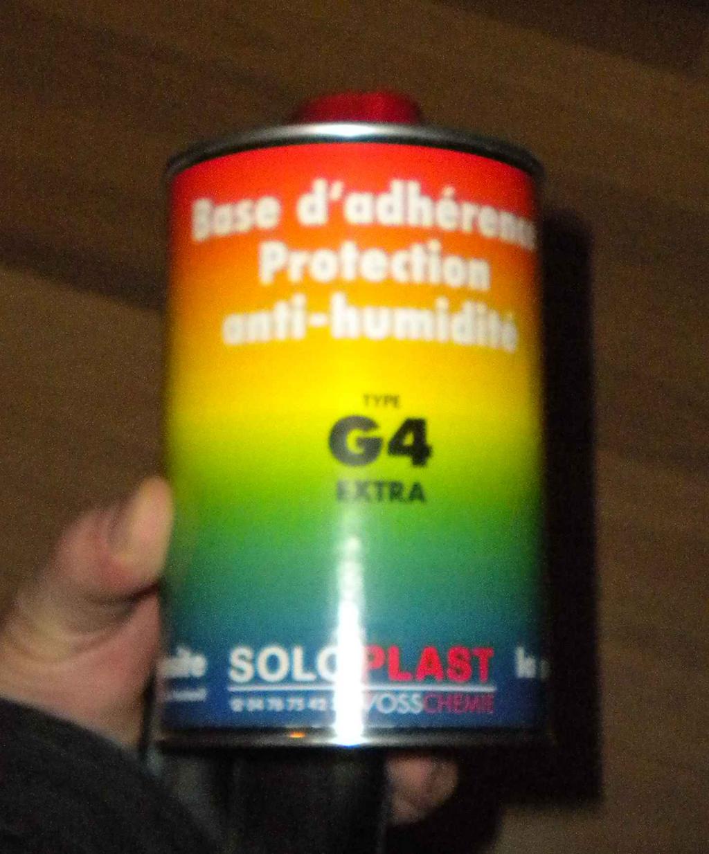

MessagePosté le: Mar 4 Jan - 12:20 (2011)    Sujet du message: Reservoirs rouillés Répondre en citant
MCBB, tu me confirme que c'est celle la que tu utilises   !
Messages: 13 841
MessagePosté le: Mar 4 Jan - 12:52 (2011)    Sujet du message: Reservoirs rouillés Répondre en citant
oué, c'est ça ! Laisse bien sécher une semaine en faisant gaffe aux émanations qui sont assez horribles !!

MessagePosté le: Lun 7 Mar - 23:05 (2011)    Sujet du message: Reservoirs rouillés Répondre en citant
Ca fait maintenant 6 mois que mon pot de résine G4 est ouvert, date de péremption selon solosplast, il y en a qui ont essayé dépasser cette date ou je n'ai plus qu'à le jete
cperrier a écrit:
Petite expérience personnel.
Traitement de la rouille et du "caramel" d'essence au fond du réservoir avec de l'acide chlorhydrique. Top efficace. Cà pétille et la rouille disparaît. Le caramel fond. Ensuite rinçage intensif du réservoir. Effectivement, il faut rincer pas mal pour ne plus entendre l'acide pétiller.
Après enduit avec une petite quantité de résine G4. Moi j'ai tourné régulièrement le réservoir en le laissant au soleil. Au bout de l'après midi, la résine était adhérente au paroi.
Par contre, petit problème : il est difficile de voir l'intérieur du réservoir donc de savoir s'il ne reste pas un peu de merde au fond de celui-ci. Moi je me suis fait avoir.  Un peu de caramel était resté au fond et la résine a recouvert le truc. Le fond de mon réservoir n'est pas bien lisse. J'ai essayé de refaire le traitement mais l'acide n'attaque pas la résine.
En même temps pas grande importance que ça soit lisse ou pas Mr. Green
Messages: 13 841
MessagePosté le: Mar 8 Mar - 00:45 (2011)    Sujet du message: Reservoirs rouillés Répondre en citant
Fais un essai mais si elle n'est pas dure, pour moi, elle est bonne
