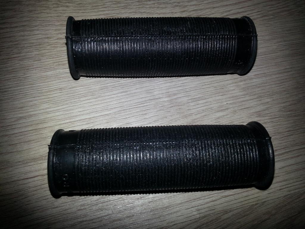

MessagePosté le: Mer 23 Déc - 18:54 (2015)    Sujet du message: Comment démonté les poignées caoutchouc amero Répondre en citant
sur ebay les voila en photo
jaurais voulu savoir une fois poser comment remettons les vis dessous?

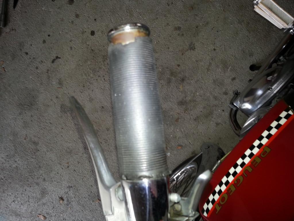

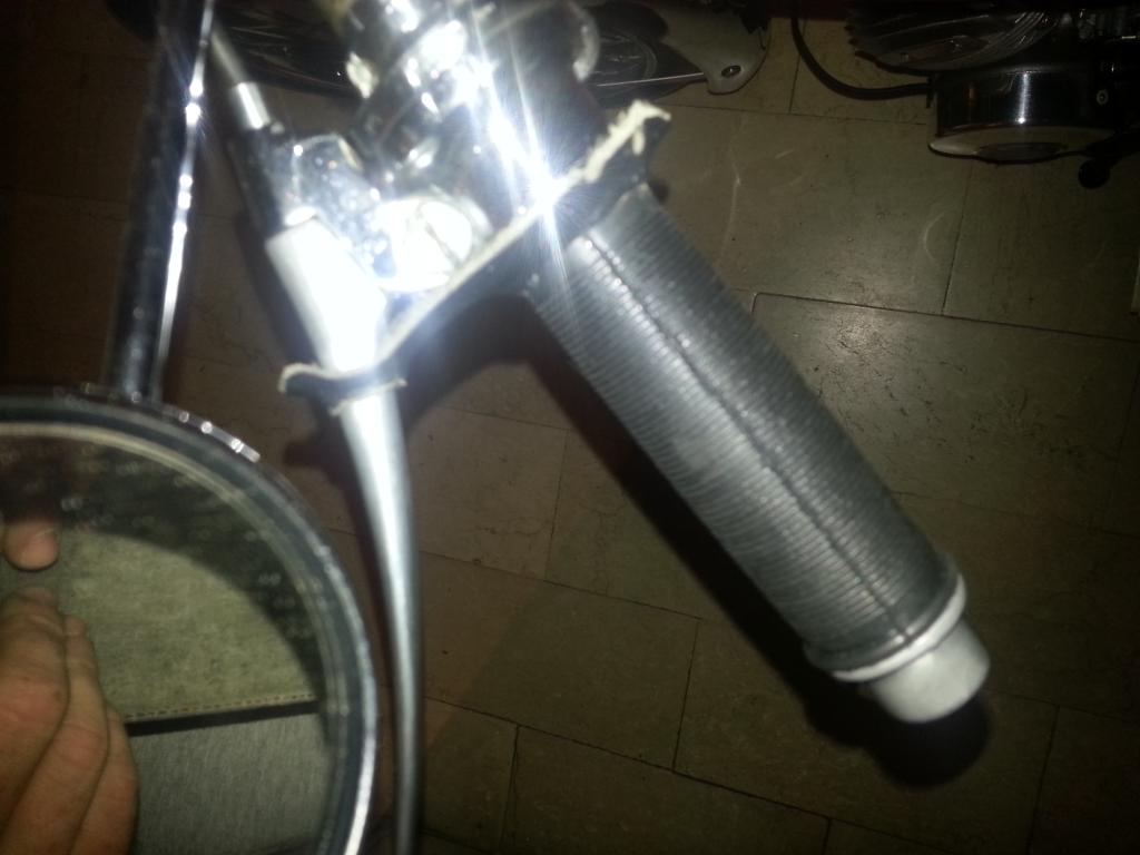

MessagePosté le: Jeu 24 Déc - 12:21 (2015)    Sujet du message: Comment démonté les poignées caoutchouc amero Répondre en citant
j'ai bien reussi a monter ma poignée caoutchouc coté accelerateur,mais coté passage de vitesses je galere.
il y a un trou pour defaire la vis de poignée mais ou ce trouve la vis?dessous ou dessus la poignée?
faut il defaire le cable de passage de vitesse pour pouvoir completement tourné la poignée?
Messages: 15 122
MessagePosté le: Jeu 24 Déc - 12:50 (2015)    Sujet du message: Comment démonté les poignées caoutchouc amero Répondre en citant
Tu as intérêt à desserrer la cocotte pour pouvoir l'avancer au maximum.
La vis est en face du levier.

MessagePosté le: Dim 27 Déc - 13:07 (2015)    Sujet du message: Comment démonté les poignées caoutchouc amero Répondre en citant
j'ai pu donc demonter l'ensemble de la poignées et donc la vis etait en haut.

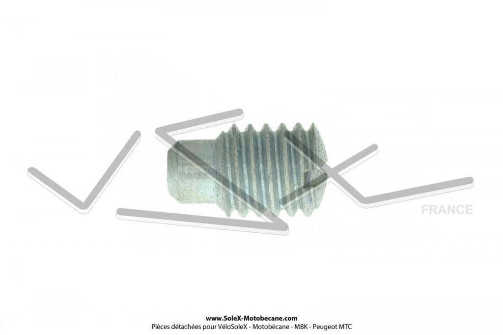

ok d'accord sinon celle la pourrais y aller?

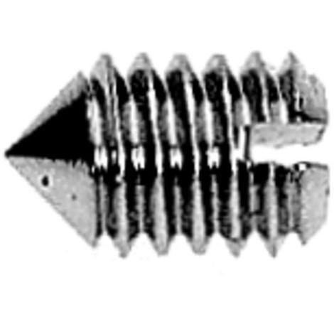

MessagePosté le: Dim 27 Déc - 20:38 (2015)    Sujet du message: Comment démonté les poignées caoutchouc amero Répondre en citant
ou peut etre ce modele?
Messages: 15 122
MessagePosté le: Dim 27 Déc - 22:59 (2015)    Sujet du message: Comment démonté les poignées caoutchouc amero Répondre en citant
Oui, mais faut voir le diamètre, c'est du M5 je crois non ?
