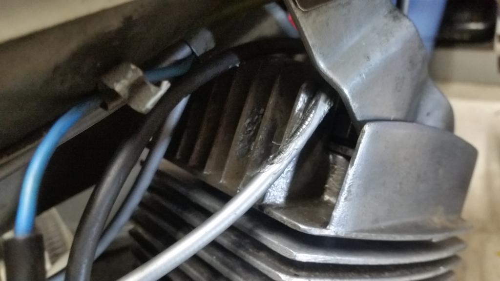

bonjour a tous j'ai déjà posté dans la présentation de ma bb rs
mais j'ai un soucis j'ai juste changer les segments (vérifier la coupe (que je vais refaire)changer les joints
j'ai fait quelque essais et le moteur chauffe si fort que n moment il s'arrête a un feux ou ...
j'ai mis un carbu de 12(au lieu de 10) elle prend plus de tour mais rien a changé
je vous une petite photo pour montré les dégât quand elle chauffe (la gaine a cable)
quelqu'un a une idée? une pièces usée qui fait que ???

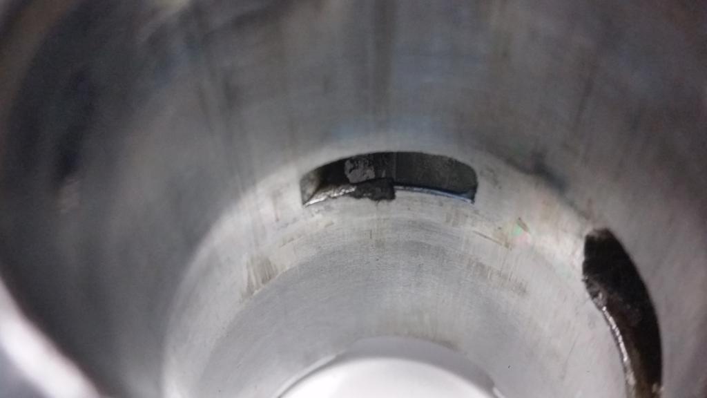

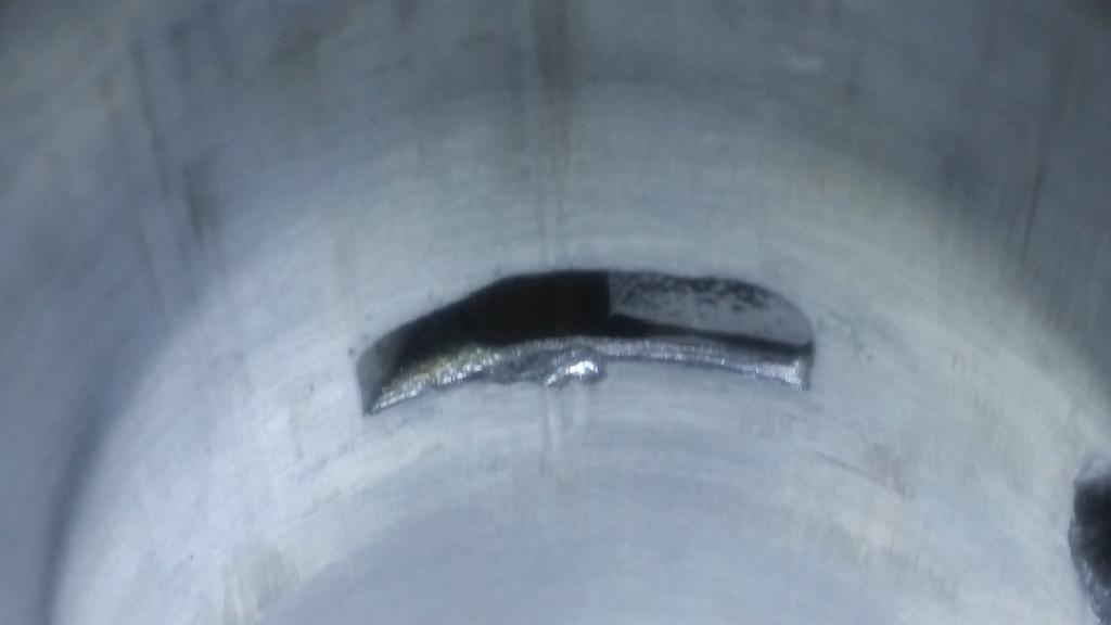

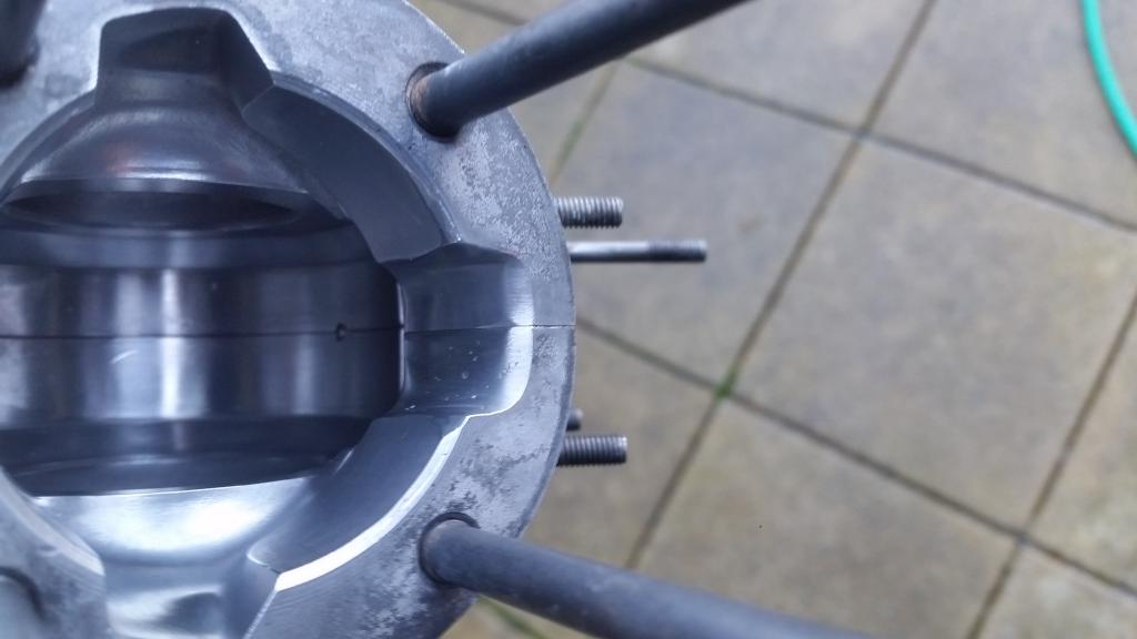

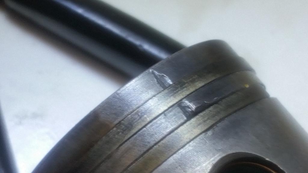

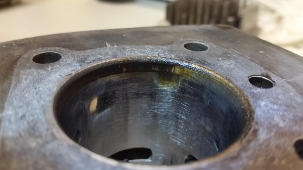

re a tous j'ai trouvé un début d'explication (grrrr) je vous montre en photo et surtout j'attend vos commentaire de se que je doit changer le cylindre j'ai ébavuré a la dremel et passer le rodoir par contre le piston ?? mort ???
DEMONTAGE/ trace sur le dessus du cylindre..mhh je regarde et bardaf

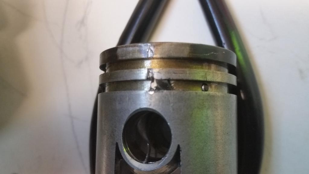

MessagePosté le: Dim 3 Jan - 18:28 (2016)    Sujet du message: moteur qui chauffe Répondre en citant
demontage

MessagePosté le: Dim 3 Jan - 18:29 (2016)    Sujet du message: moteur qui chauffe Répondre en citant
réparation
Messages: 14 725
MessagePosté le: Dim 3 Jan - 18:44 (2016)    Sujet du message: moteur qui chauffe Répondre en citant
Ca ne va pas marcher très fort mais ça va marcher ...
Ce serait moi, je changerait tout ça par du neuf.
Il ne faut pas passer de rodoir sur un cylindre chromé dur, tu enlèves du chrome au risque d'avoir des manques.
Après, que la gaine fonde, c'est normal là où elle est.

tout changer ?? cylindre aussi ? car je trouve ca ou (snif) je ne trouve déjà pas de piston E je vais devoir mettre un C surement mais je continue a cherché
ps :sur le piston j'ai juste remis des morceau de segment pour montré les degat!!

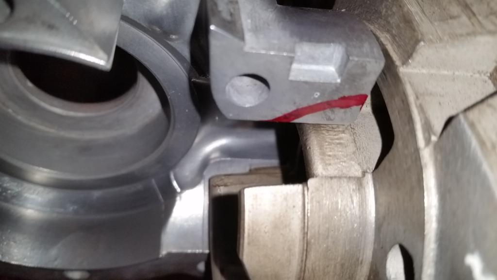

salut jack ... non je n'ai jamais voulu faire un  transfert sur ma 102 ... Very Happy je juste dit que j'avais compris l'endroit du 3eme grâce au joint (ou il y a la découpe dedans ) Mr. Green

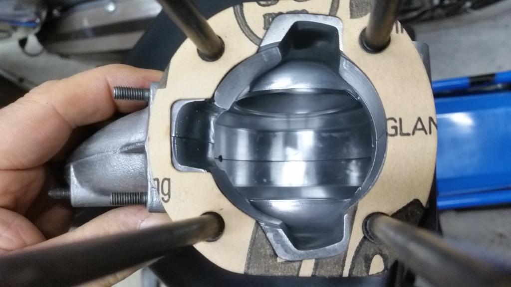

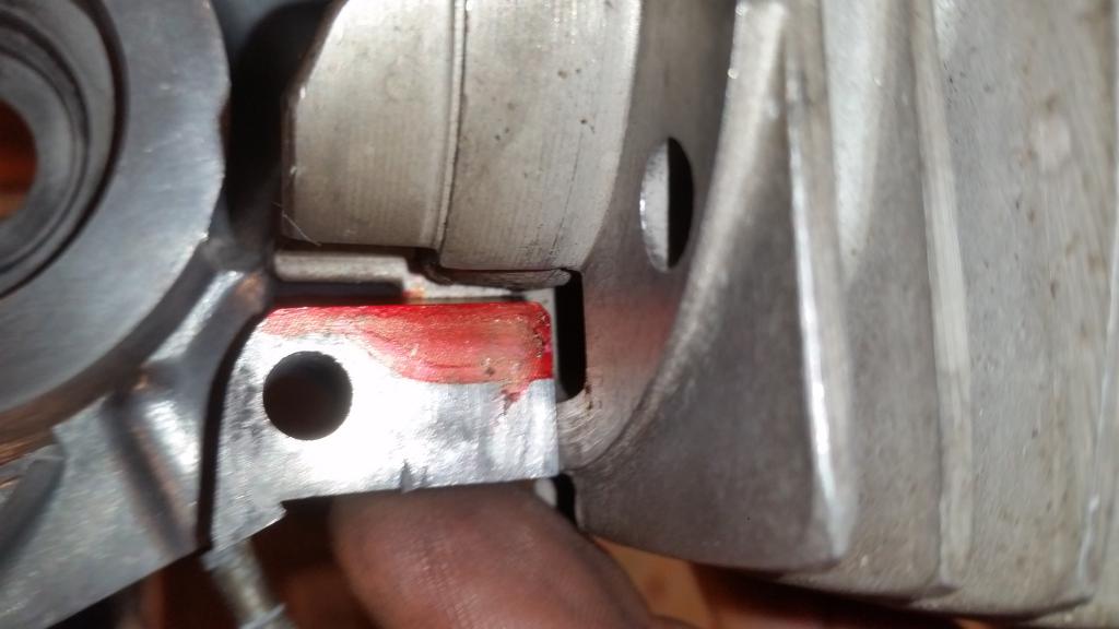

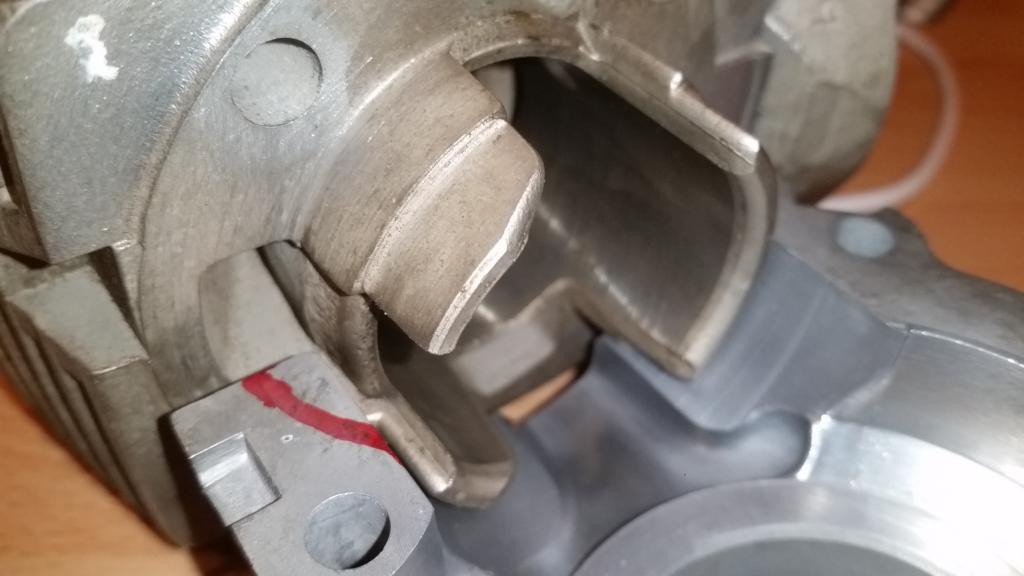

par contre vu que tu en parle j'ai racheté une 103...mal en point pot échappement tenu avec un boulon a travers tout et je t'en passe... soit
je met des photos car ici il y a moyen sur le carter de tailler un 3eme transfert mais j'ai un peut peur de la taille ?
soit je fonce Wink  soit je laisse comme ca ...

MessagePosté le: Sam 9 Jan - 20:15 (2016)    Sujet du message: moteur qui chauffe Répondre en citant
ira ?? ira pas ?
Messages: 14 725
MessagePosté le: Sam 9 Jan - 20:30 (2016)    Sujet du message: moteur qui chauffe Répondre en citant
Pas de soucis, fais le, ça marchera bien mieux au niveau du balayage.

MessagePosté le: Sam 9 Jan - 20:48 (2016)    Sujet du message: moteur qui chauffe Répondre en citant

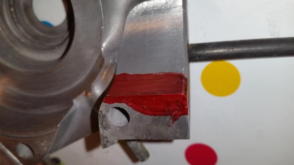

ok je fait mais tu tu me dire la hauteur max par rapport au trais rouge déjà tracé? ou si comme ca cela suffit ??
zuluwarrior
Inscrit le: 06 Oct 2015
Messages: 95
belgique
Loisirs: rando
Votre Peugeot ?: 102 msl / BB rs/103 sp /103spx
26/12/1968 Masculin
MessagePosté le: Sam 9 Jan - 21:33 (2016)    Sujet du message: moteur qui chauffe Répondre en citant
voila le dessins je crois que comme ca ca dois le faire ??? qu'en dite vous ?
Messages: 14 725
MessagePosté le: Sam 9 Jan - 21:58 (2016)    Sujet du message: moteur qui chauffe Répondre en citant
C'est pas mal, mais quitte à avoir une courbe irrégulière, il vaut mieux ne pas avoir d’arêtes franches, tu vois ?

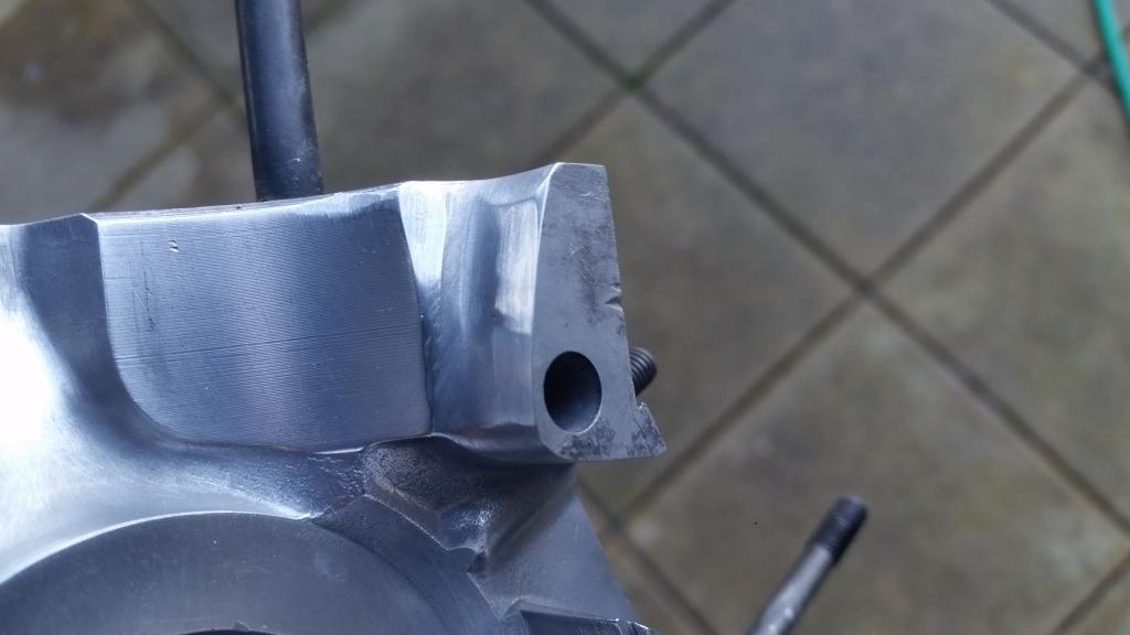

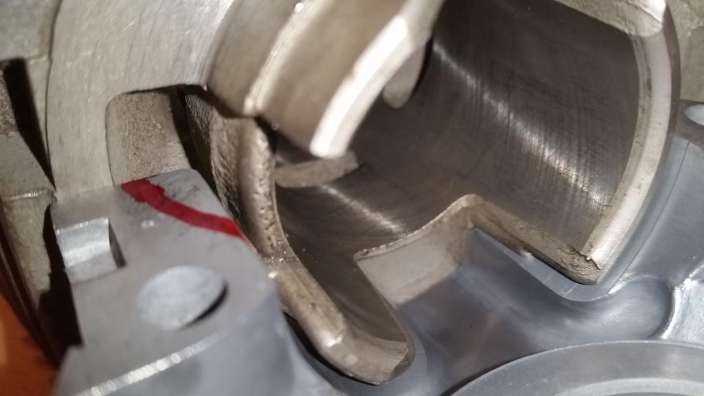

MessagePosté le: Dim 10 Jan - 11:56 (2016)    Sujet du message: moteur qui chauffe Répondre en citant
voila maître .que dire de mon premier transfert ? tu remarque sur la photo du carter entier sur la gauche du transfert des imperfection dans la matière (surement des bulles dans l'alu ... grave ? ou on sen fout ?

MessagePosté le: Dim 10 Jan - 12:04 (2016)    Sujet du message: moteur qui chauffe Répondre en citant
ben on remarque aussi du coup que j'ai poli un peut pour un mieux.
Messages: 4 275
MessagePosté le: Dim 10 Jan - 13:10 (2016)    Sujet du message: moteur qui chauffe Répondre en citant
Il faut surtout que le trnsfert du bas moteur ne soit pas plus grand que le transfert
 dans le cylindre.de façon à ce que les gaz ne butent pas en passant .
 ........ il faut se servir du joint comme modéle à copier .......
Messages: 14 725
MessagePosté le: Dim 10 Jan - 14:43 (2016)    Sujet du message: moteur qui chauffe Répondre en citant
Nickel, pour moi, c'est très bien  Okay Okay
Tu ne peux pas aller vraiment plus loin et ça ne servirait pas à grand chose.

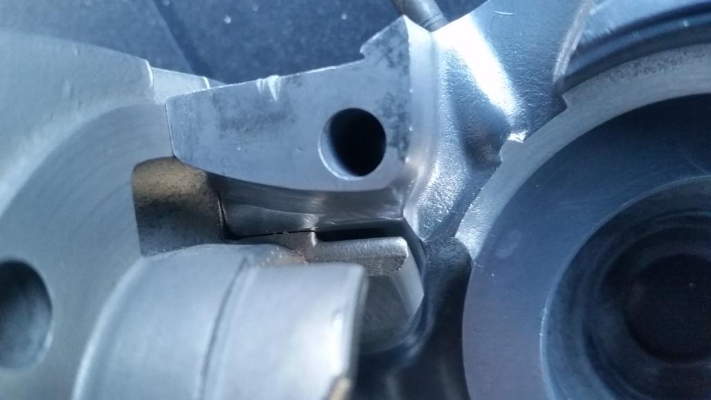

MessagePosté le: Jeu 14 Jan - 17:50 (2016)    Sujet du message: moteur qui chauffe Répondre en citant
voili ..que  dit doc cyclo pour une premier transfert fait main,
Messages: 14 725
MessagePosté le: Jeu 14 Jan - 18:11 (2016)    Sujet du message: moteur qui chauffe Répondre en citant
C'est beau et ce qui est beau marche bien    Okay
