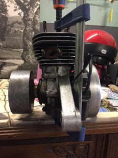

Le moteur de ma BB TLS de 1963 est bloqué.
J'ai mis du dégrippant, et utilisé un serre joint sur le piston pour tenter de le débloquer, mais sans succès...
La plaque de mon moteur à fond brun indique : Type BB1 -Cyclo - 49 cm2 Beaulieu le 30 juillet 1963
Si je n'arrive pas à le débloquer, qu'est ce que je peux mettre à la place pour ne pas avoir de souci d'adaptation?

Je pense que seul le premier est du bon modèle. Il faudrait voir l'embrayage par le coté pour être sûr.
C'est par contre certain que les deux autres ne se montent pas facilement. Ils ont des pattes en tôles pour le bas moteur et l'embrayage ne serait pas bien aligné avec la poulie réceptrice. Par contre, les cylindres sont tous les mêmes.

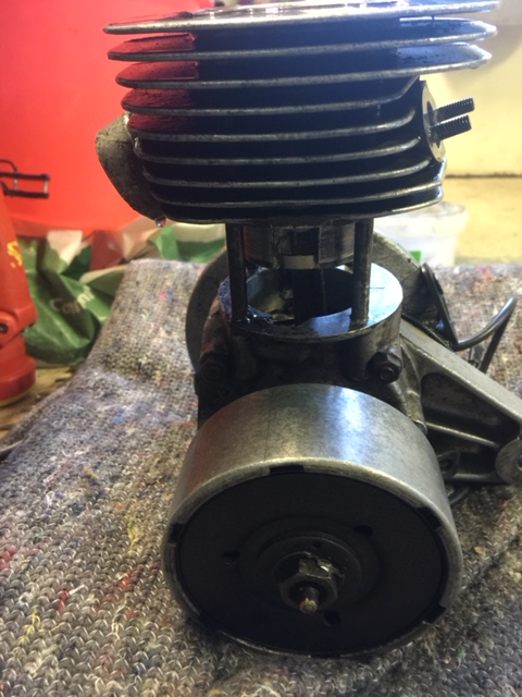

Je viens de recevoir les images du moteur SMH de 1957 pour remplacer mon moteur Peugeot de 1964 bloqué. Ils sont assez proches sauf l'embrayage et les pattes de fixation hautes du moteur, qui ont l'air plus longues sur le SMH.
J'ai peur que la poulie réceptrice ne soit plus en face si je change de moteur. La place pour la courroie semble plus grande sur le SMH. Qu'en pensez vous ?

C'est pas le bon !!

La courroie ne sera pas en face, c'est cela ?
J'aurais peut être aussi un problème d'embrayage, non ? (centri à Peugeot ?)
Stéphane
Stephane J
Messages: 13 291
MessagePosté le: Mar 12 Jan - 00:08 (2016)    Sujet du message: Moteur de BB TLS bloqué Répondre en citant
Oui, tu auras tous les problème possibles. Seul le haut moteur est le même.
Le carter comportant la patte n'est pas le même et l'embrayage n'a pas le même alignement. En plus, tu ne pourras pas monter le bon embrayage et tu seras obligé de garder le Centri ...

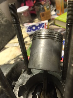

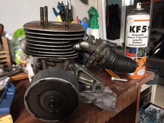

J'ai réussi à débloquer mon moteur et à sortir la culasse, en plongeant le moteur dans un seau de white spirit et en tapant tous les jours avec un manche de râteau... cm par cm on y arrive après 15 jours de trempage !
J'ai maintenant un nouveau souci Shocked
Le piston n'arrive pas à rentrer dans la culasse facilement et à faire son tour complet, comme s'il était devenu trop gros. Est ce les segments ? le piston qui s'est dilaté ou la culasse qui s'est comprimée ? Avez vous eu le même souci ?
merci pour vos conseils.
Stephane J
Messages: 13 291
MessagePosté le: Jeu 28 Jan - 22:10 (2016)    Sujet du message: Moteur de BB TLS bloqué Répondre en citant
Il faut débloquer les segments en chauffant à la lampe à souder, tranquillement.

MessagePosté le: Sam 30 Jan - 22:38 (2016)    Sujet du message: Moteur de BB TLS bloqué Répondre en citant
J'ai été trop impatient !
Les segments ont commencé à se décoller en chauffant et j'ai tenté de les aider en tirant un peu dessus... et les ai cassé; en fait c'est super fragile !

  Gloups ! Toutefois il vaut mieux briser les segments qui ne sont pas trop couteux que d'abimer le piston. De toutes façons, faut reconnaître que c'est une opération à risque. On peut conserver des morceaux de segments et s'en servir pour "curer" les gorges de la vieille calamine, ainsi ils seront recyclés, non ?
Messages: 13 291
MessagePosté le: Dim 31 Jan - 03:28 (2016)    Sujet du message: Moteur de BB TLS bloqué Répondre en citant
De toute façon, il vaut mieux les changer par des neufs.
