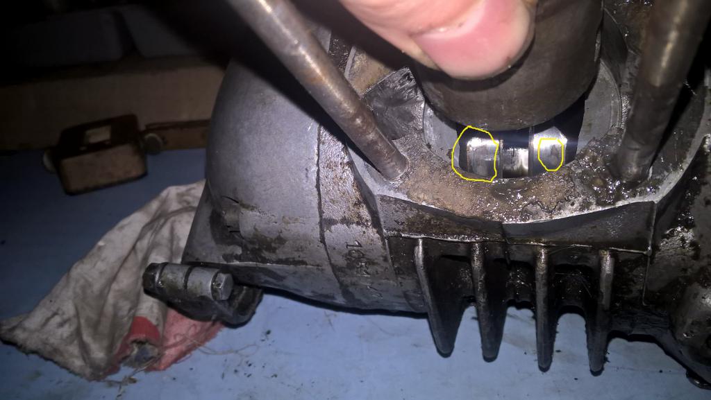

premier problème le piston est grippé solidaire du cylindre !! j'ai mis du dégrippant, je pense essayé la méthode de la presse avec une plaque en acier et un cylindre pvc pour appuyé sur le piston ?
sinon plutôt agréablement surpris par l'état du moteur et de la bécane en général.
Messages: 4 829
MessagePosté le: Lun 11 Jan - 00:03 (2016)    Sujet du message: bonne année à tous Répondre en citant
perso je prends une douille qui rentre pile poil dans le cylindre sans forcer, et je tape a l'aide d'un marteau. C'est peut être brutal, mais vu que ca tape le "contour" du piston, il n'y a pas de risque de casser la calotte. Cette méthode marque le piston, mais il n'y a pas de risque si tu y vas correctement. Je le fais toujours sur les moteurs qui sont bien bloqués et je n'ai jamais endomagé de piston (sauf un, mais c'était un piston de motobecane AV3 avec un "deflecteur" sur le piston... Les pistons "plats" ou "bombés" n'ont aucun risque)
Messages: 14 574
MessagePosté le: Lun 11 Jan - 09:23 (2016)    Sujet du message: bonne année à tous Répondre en citant
Faire gaffe au cylindre avec les coups de marteaux, la douille fait des traces sur le cylindre si on ne protège pas le pourtour.
Messages: 4 829
MessagePosté le: Lun 11 Jan - 15:28 (2016)    Sujet du message: bonne année à tous Répondre en citant
j'ai jamais eu ce problème. Il faut utiliser une douille de la bonne taille, et une douille en bon etat (pas une douille qui a des endroits coupants sur le bord...). Si on tape droit, pas de soucis. Enfin, de mon experience! Un petit deglacage ne fait pas de mal non plus, après avoir été bloqué pendant des années!

MessagePosté le: Lun 11 Jan - 21:04 (2016)    Sujet du message: bonne année à tous Répondre en citant
piston dégrippé avec la méthode de la douille Smile je nettoyais la douille et le cylindre tout les coups et avec patience il est venu, le cylindre est toujours sur ses goujons car je n'arrive pas à enlever le coude du pot ??? le pas de vis est il inversé ? merci pour les conseils Wink
moi être très content !!

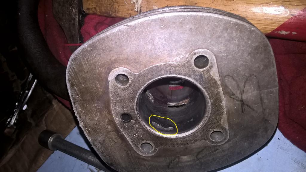

pour le cylindre il présente pas de rayure mais un manque de revêtement est ce qu'il est mort?

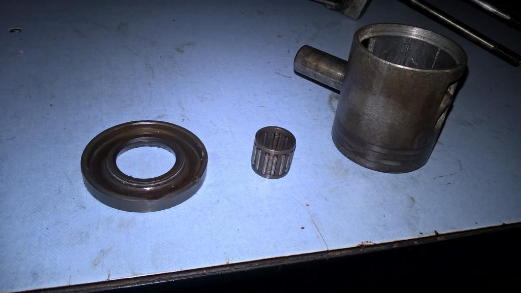

et la bielle présente des traces de frottement était elle coller ? elle frotte quand le rotor tourne je précise que  le moteur est hors huile
je pense que le piston est foutu il est marqué au dessus et les segments sont complètement dedans ???

Pour voir l'état du vilo, il faut enlever le piston et bien observer le roulement de bielle. Les petits coups n'ont pas d'importance, tu peux les limer s'ils touchent quelque part.
Pour ton cylindre, c'est mort. 9a ne marchera pas longtemps du tout si tu le remonte comme ça. Le chrome est parti et il ne reviendra pas !!  Mr. Green

Le risque, c'est que les joints spi du vilebrequin soient morts et là, il faudra tout redémonter ...

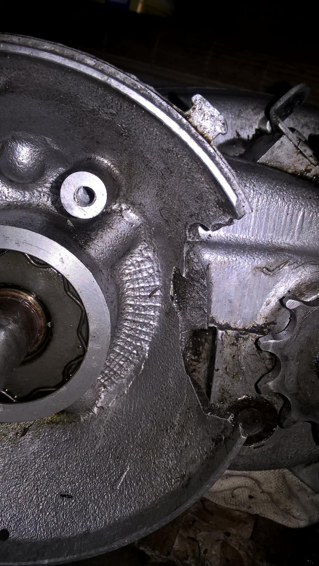

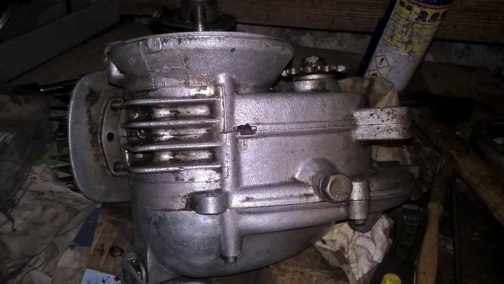

les masses ont l'air de toucher mais sur le haut du carter, là où l'humidité c'est faufilée Wink peut être un poil d'oxydation ...
le pot est dégrippé quant à lui c'est déjà pas mal Wink
est ce compliqué d'ouvrir complètement un moteur et quels outils spécifique est indispensable?

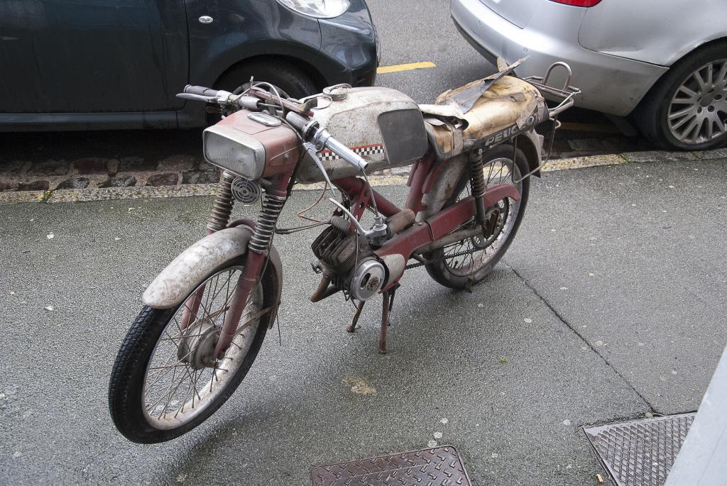

    T 'as pas uns photo de ta machine en entier .???
pianolo
Inscrit le: 07 Jan 2016
Messages: 57
lille
Votre Peugeot ?: BB3 SP 1963
09/12/1982 Masculin
MessagePosté le: Mar 12 Jan - 19:59 (2016)    Sujet du message: bonne année à tous Répondre en citant
voila la bête !!
Messages: 4 268
MessagePosté le: Mar 12 Jan - 20:32 (2016)    Sujet du message: bonne année à tous Répondre en citant
   Ouais ...pas mal
   J aime pas le porte bagage ....ça alourdit la ligne sportive de la machine .
   peinture facile ....  regarde si le tube de pot est débridé
   Pour la selle si tu ne trouve pas ....fabrique t'en une ....  .

il est pas de 1963 ce BB3, c'est peut être marqué sur la plaque des mines mais ce n'est pas la date de la machine Wink
Ce modèle est apparu soit en fin 1964 ou début 1965. En 1963 ils avaient encore l'ancien cadre, c'est seulement en fin 1963 qu'ils ont montés les reservoirs carrés en gardant l'ancien cadre arondi. Voila un de 1963:

 tres joli ce bb3 de 1961 jack Smile vraiment beau !

en nettoyant le moteur j'ai découvert plusieurs choses:
d'abord il a été maltraité le fond de l'allumage est cassé à côté du pignon a priori rien de grave je ferait une plaque alu pour calfeutrer puis je coulerais par l'intérieur un mélange epoxi pour pas avoir de crasse qui rentre !
ensuite j'ai vu ça sous le carter je ne sais pas si cela est grave ou pas et si ça engendre une quelconque fuite ??? à votre avis ?
et ouis le rotor à bien été maltraité également

Messages: 14 574
MessagePosté le: Mer 13 Jan - 18:49 (2016)    Sujet du message: bonne année à tous Répondre en citant
Rien de grave mais à ta place je démonterais tout pour changer roulements et joint spi et faire un vrai contrôle des éléments internes, en particulier les pignons car il a pas mal servi ton BB ...

bon j'ai tout démonté comme ça c'est fait il me reste à retirer le vilo côté allumage Wink à ce propos sans l'outil extracteur je chauffe et je tapote ? ou y a encore mieux comme solution ?
sinon les pignons sont bons les roulements ont l'air bien aussi en tout cas sur l'arbre de transmission sur le vilo j'ai un léger jeu latéral mais a priori en axial ça m'a l'air pas mal je mettrais des images demain pour avoir votre avis Smile
bonne semaine à tous
Messages: 14 574
MessagePosté le: Mar 19 Jan - 12:55 (2016)    Sujet du message: bonne année à tous Répondre en citant
Tu tapes avec un maillet en bois. Si c'est trop dur, tu chauffes.
N'hésite pas à changer les roulements de vilo, c'est pas ce que ça coute ...
