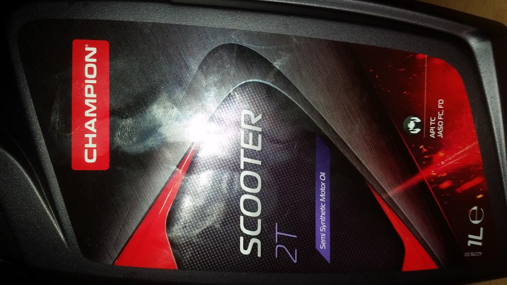

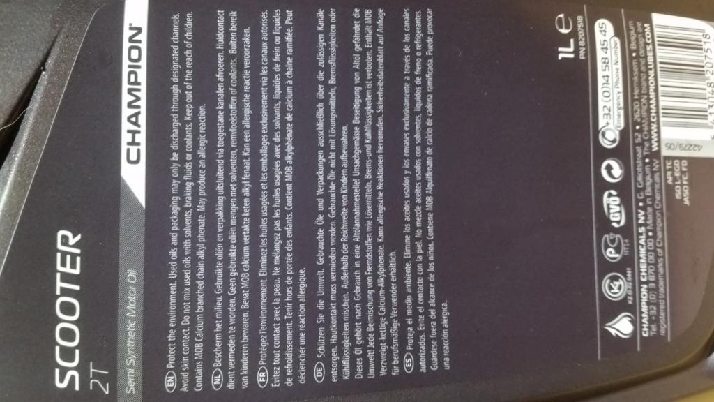

merci pour vos réponse ( surtout docteur cyclo)  donc rien ne changera au niveau longévité que je mette de la castrol tts (si ça existe encore )  que de l'huile champion 2t semi synthetic
j'emploi celle si pour le moment ( que l'agence ma vendu) mais mcbb tu vois que rien et indiquer au niveau pourcentage ...je connait évidement les %  mais les constructeur ne prenne même plus la peine de rien noté

C'est pas faux, avec tous les 2 temps qui ont un graissage séparé, c'est pour ça qu'il ne prennent même plus la peine d'indiquer ça sur le bidon.
Entre 2 et 4 % on doit être bon.
