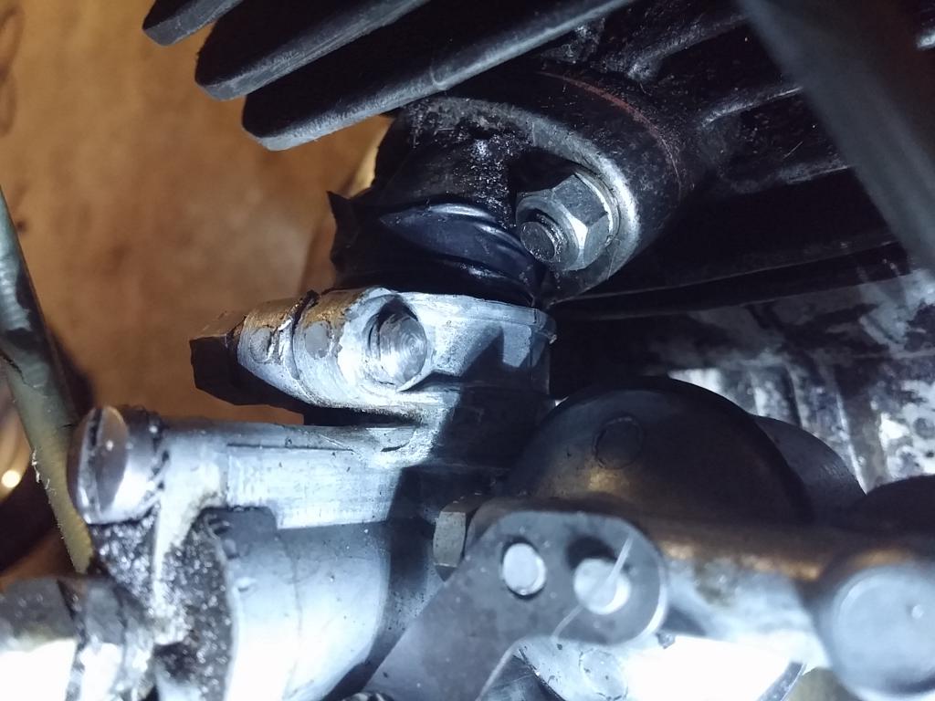

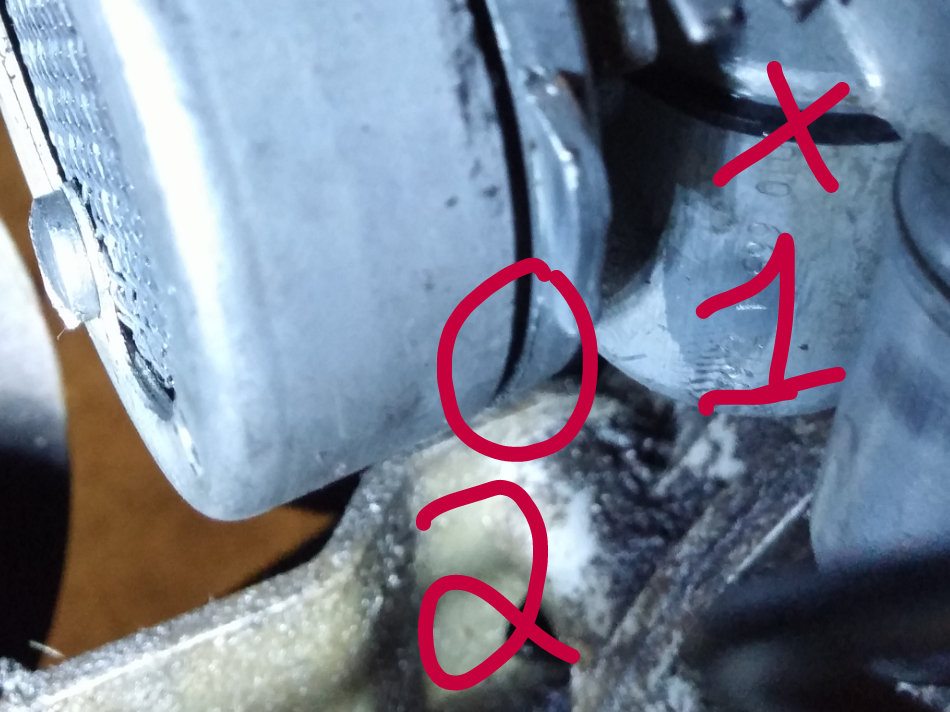

J ai aussi une fuite au niveau d un joint sur le carbu je vous envoi une photo de suite
BB1964.
MessagePosté le: Ven 15 Jan - 22:30 (2016)    Sujet du message: probleme acceleration a chaud BB de 1964 Répondre en citant
J ai donc au début remarqué une fuite à l arrêt avec le robinet ouvert au point 2 Pis en regardant bien j ai remarqué que le joint (point 1) étais écrasé de travers alors je pensais que la fuite venais de là pour s écouler jusqu'au point 2... Mais le joint à été remis en place et la fuite a toujour lieu au point 2 alors je me suis dis que un si vieux modèle à l arrêt avec le robinet ouvert c étais normal... Est ce normal  ?
BB1964.
MessagePosté le: Ven 15 Jan - 23:00 (2016)    Sujet du message: probleme acceleration a chaud BB de 1964 Répondre en citant
Un autre souci que j ai eu... C est la vis du carbu sur la pipe du cylindre qui étais foirée... Impossible de la visser ni de la dévisser donc le carbu s enlevait et tenais dans le vide alors y a fallu trouver ce moyen pour pas que ça pose de problèmes...
Messages: 4 195
MessagePosté le: Sam 16 Jan - 00:32 (2016)    Sujet du message: probleme acceleration a chaud BB de 1964 Répondre en citant
Laughing Laughing
   Bon ....conclusion , le carbu peut être considéré comme mort .
   vaut mieux repartir avec un carbu neuf .

Ah oui, là, c'est gros comme une maison.
Essaye de trouver le même carbu. N'essaye pas plus gros, tu vas galérer à régler, comme dit Jack.
Je pense que le niveau d'essence dans la cuve est trop haut. Soit le flotteur ne coupe pas bien soit l'aiguille est usée, tordue. Le fait d'avoir un niveau de cuve plus important engendre la fuite derrière, par le trop plein et enrichi le mélange, ce qui provoque ta panne.

  Tu dis que la vis de fixation du carbu est foiré ....tu auras toujours des problémes avce une vis qui ne fait pas bien son office .
Aash
Inscrit le: 05 Jan 2015
Messages: 293
Bayeux
Votre Peugeot ?: BB 1 CT
04/09/1980 Masculin
MessagePosté le: Sam 16 Jan - 18:01 (2016)    Sujet du message: probleme acceleration a chaud BB de 1964 Répondre en citant
Comme je sens que t'as pas envie de changer de carbu mais là ... c'est clair que ca va pas être un luxe, tu peux:
- tarauder pour faire passer une vis de diamètre un peu supérieur, j'ai eu le cas sur mon bb CT et ca tient.
- contrôler avec soin l'intérieur de ton carbu et le flotteur dont la pointe doit être tordue, bref ... qui ne fait pas son office et en acheter un, ca coute de 1 à 2 €.
Du coup, tu n'auras plus de problème d'arriver d'essence à haute vitesse => dans les grande ligne droite car là ... t'as forcément une prise d'air ou l'essence qui arrive pas assez ... ce qui pourrait correspondre à la panne que tu dis.
Quand à ce que mcBB analyse je pense à raison comme un problème (là encore) d'arrivée d'essence, avec l'idée de tester avec gicleur plus gros, là, en gardant ce carbu, el minimum est de contrôler le flotteur car à mon avis, tu dois avoir trop d'essence au démarrage dans la cambuse ...
Ensuite ... tu auras une base plus saine et tu y verras plus clair.
Ou tu achète un nouveau carbu direct Very Happy

J ai en effet changé le carbu aujourd'hui car j en ai trouvé un d occasion. L aiguille de la cuve étais tordu donc j ai changé le flotteur par l ancien qui avais l air d être nickel. Elle fonctionne parfaitement mais il coule encore goutte à goutte sur le pot se qui me fais un sacré nuage de fumé

Il faut que je règle ce problème de fuite et de fumé et que j essaye sur des longues lignes droites pour voir si ça fonctionne

le nuage de fumée, c'est quand il y a trop d'huile dans le mélange.
ton joint de cuve n'est plus étanche, pense à fermé le robinet quand tu t'arrête
BB1964.
MessagePosté le: Mer 27 Jan - 21:49 (2016)    Sujet du message: probleme acceleration a chaud BB de 1964 Répondre en citant
J entend les gouttes tombés sur le pot quand il est chaud et le mélange à toujours été nickel
Messages: 1 051
MessagePosté le: Mer 27 Jan - 22:47 (2016)    Sujet du message: probleme acceleration a chaud BB de 1964 Répondre en citant
Fait gaffe qu'elle prenne pas feu Mr. Green
Tu fais quoi comme mélange ?
