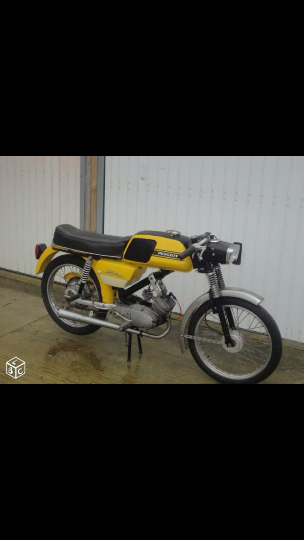

Bonjour ! J'ai trouvé une Peugeot bb rallye a vendre, qui me plais beaucoup.
Alors voilà, j'aurais bien aimé que l'on me guide un peu sur les points importants à contrôler lors de l'achat d'une telle merveille.
Sur l'annonce elle est très propre et il est indiqué que tout est d'origine. Le prix est affiché à 850 €
Merci beaucoup !

    Tu veux voir quoi ? .......si tu as 800 euros et qu'il te plait.....PRENDS LE VITE....
     iL EST SUPER BEAU
     ECOUTE LE TOURNER.....il faut qu'il compresse et monte partout en premiére
     sI L  '  EMBRAYGE NE PATINE PAS
     Que les vitesses passent bien sur route .....
     Si le réservoir est rouillé tu descend le prix de 50 €uros environ
     Les pneus peuvent être secs
    S 'il fumes blancs .....ça peut permettre de marchander un peu le prix .
    S 'il fume bleu ou noir .....  ça peut être les joints spis
    vérifie le niveau d'huile .......
    Le jeu du bras oscilant
     L 'usure des la transmission
    Mais tout cela est réparable .

LE feu arrière n'est pas d'origine.
Voir l'état des chromes.
S'il n'y a pas d'huile dans la boite, méfiance.
Il doit tenir le ralenti et pas trop de fumée. A chaud, il ne doit pas fumer ou très peu.
Ca me semble un peu cher malgré tout. J'ai vendu mon Rallye rouge avec 2000 km d'origine en parfait état pour 700 euros avec sa carte grise

Je suis allé essayer la rallye ce matin, super impression ! Mais le pot est filleté... Sinon le reste est correct, un peu de trace de rouille, sur la plaque des mines c'est juste indiqué TSR  et pour l'année 1963. Est ce normal ?
Je me laisse encore un peu de temps pour réfléchir car je trouve le prix un peu élevé, mais bon je n'ai aucune idée de la "cote " de ce genre de cyclo !

  1963  c 'est l'année de présentation aux mines .. du prototype  pour homologation .
  La côte est déterminée pas l'envie de la posséder ....  à ce prix la elle partent assez rapidement .
  Tu veux dire quoi par le pot est fileté  ? ? ?

Pour moi, elle n'est pas d'origine si la plaque indique une tsr, puisqu'elle reprend les guidons du spr entre autres je ne connais pas tous les détails qui différencie les 2 modèles mais déja il y a une entorse à l'origine. le feu arrière n'est pas le bon modèle non plus. Pour moi le prix est elevé.
