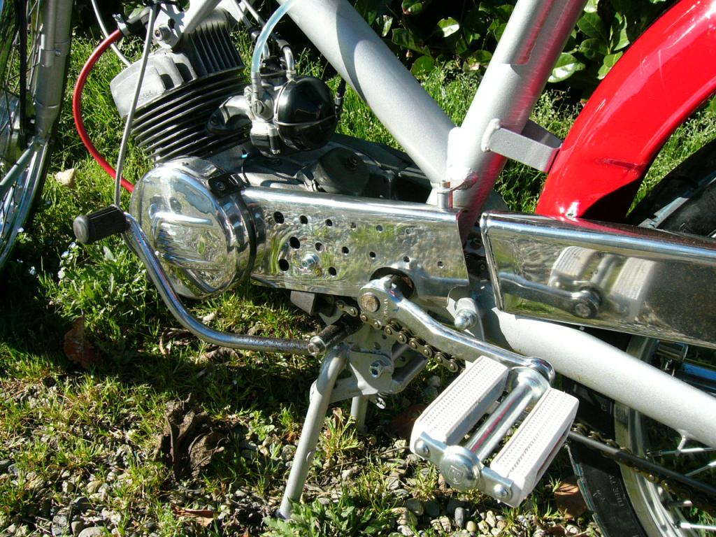

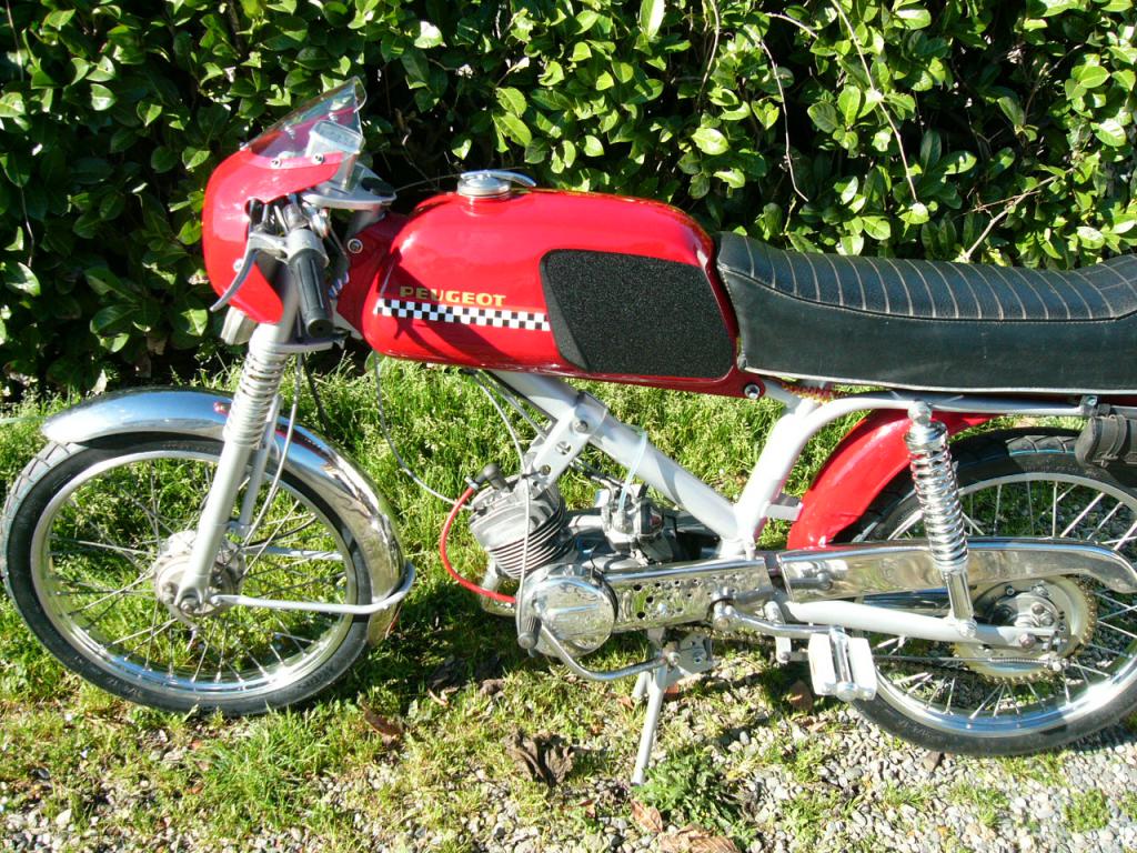

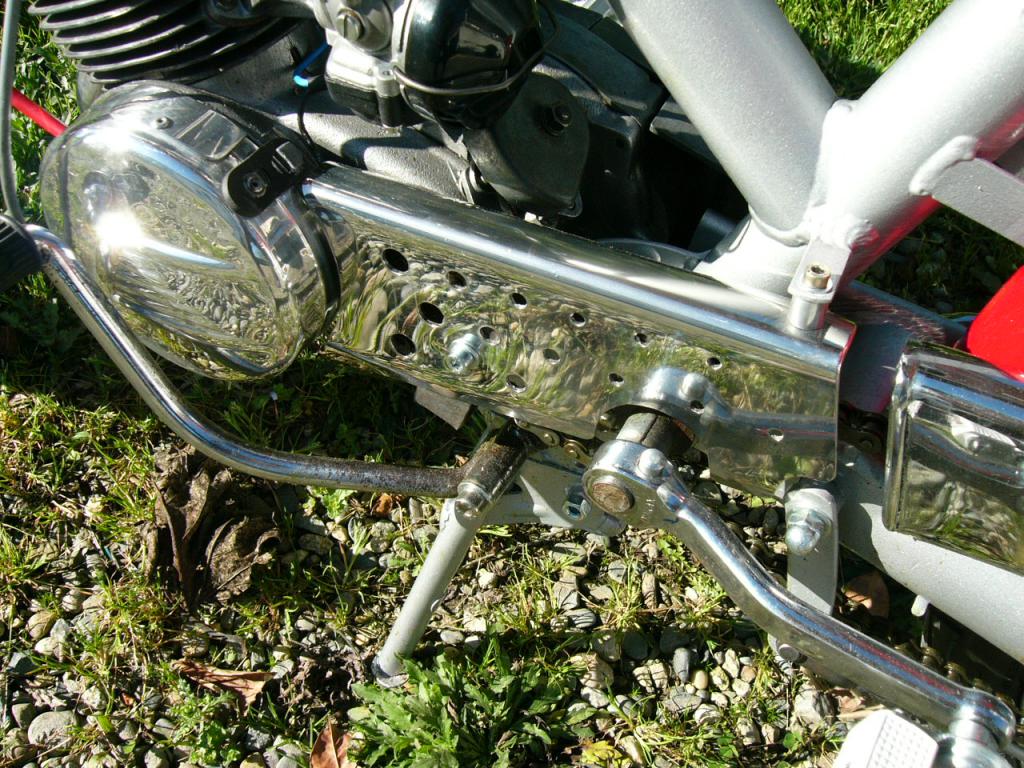

choses promises....
voila quelques photos du carter de chaine réalisé dans une tole d'inox. c'est sur que je prefererais un d'origine avec sa partie galbée, mais bon, en attendant d'en trouver un celui ci fera l'affaire, il ira ensuite sur un autre projet...

   j 'adore.......mais pourquoi les trous..?
   Si tu fais des trous , il faut trouer aussi le carter de chaine qui va jusqu'à la couronne .

Pas mal du tout ce carter.

Elle est superbe  Embarassed
Je suis jaloux de la peinture !

les trous c'est pour les motos de course...  Very Happy Very Happy Very Happy Very Happy Very Happy   j'en ai préparé quelques unes, du coup ça m'amuse.
j'y ai pensé a faire des trous partout, mais je n'ai pas de carter de rab, c'est ça qui m'a retenu, sinon...
