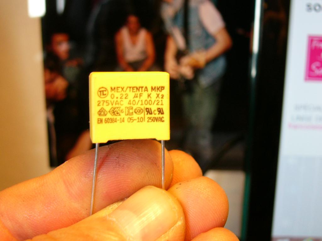

bonjour,
voila ce que j'utilise, ça vient aussi de chez conrad, ça coute pas cher.
voila la reference:
Condensateur anti-parasite MKP-X2 MKP-X2 sortie radiale 0.22 µF 275 V/AC 10 % 15 mm (L x l x h) 18 x 10 x 16 mm 1 pc(s
Code produit: 450237-62
en prenant 40 pieces, elles sont a 0,38 cts, donc 15,20 plus le port de 7,99 ca fait 23,19 divisé par 40 ça fait la piece montée à 0,58 cts;
                                                                    58 CENTIMES!!!!!!!
c'est le meme principe que celui qui a deja été en question sur le forum mais en 275v seulement, on ateint des fois les 400 v a l'allumage, mais ce n'est que des cretes. celui ci suffit largement;

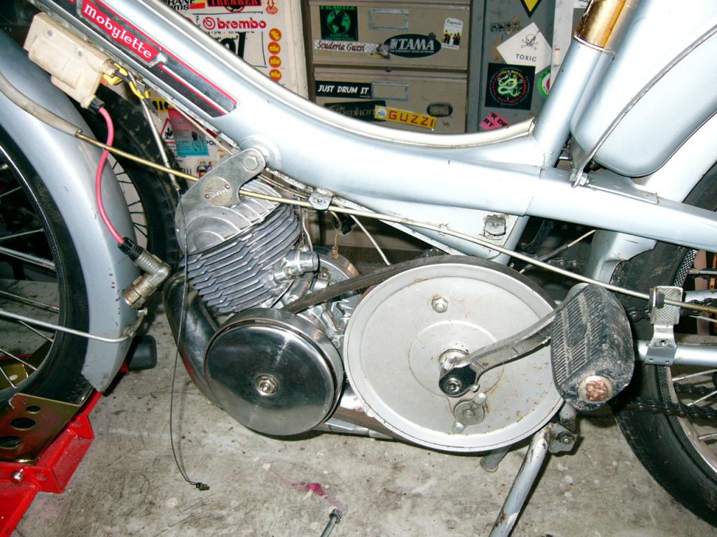

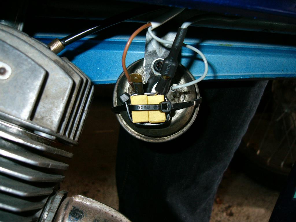

ce que je fais, c'est les monter en exterieur et il y a un doublon fixé a la masse a coté et monté avec une cosse plate avec une cosse, comme ça, au pire j'en ai un de secours rapidement. pour l'instant, jamais utilisé le secours.
voila sur une grise, on voit pas bien, c'est derriere la bobine ht. maison voit les cosses; pour pas que ca vibre, c'est juste relié avec un collier plastique et fixé a la masse de la bobine.

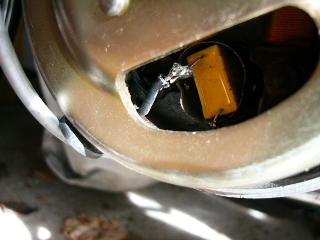

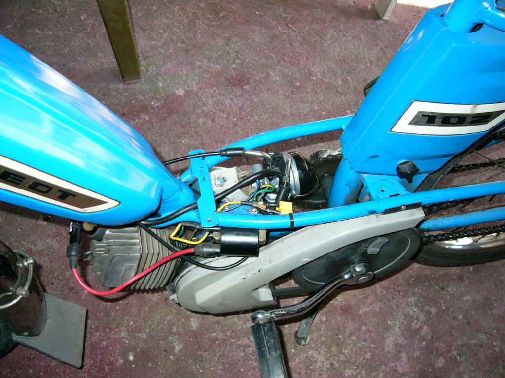

et voila sous les caches d'un 102. honnetement, c'est tres fiable, je n'ai jamais encore cassé des petites pattes, et meme si ca arrive, il y a le secours pour rentrer; pour le rally je les ai fixé dans l'ancien boitier de condensateur a sa place, mais c'est plus pour l'esthetique que pour la technique. il y a plus de risque que ca pete a cause de la chaleur dans le volant;
je voulais aussi dire que ce modele est X2 ce qui veut dire qu'il est autocicatrisant. si c'est juste un coup de chaud, ça repartira en rafraichissant un peu.
les dimenssions c'est L 18 x l 9,5 x h 16.

MessagePosté le: Lun 8 Fév - 15:53 (2016)    Sujet du message: condensateurs, une autre reference. Répondre en citant
je rajoute deux photos, la premiere c'est le condo dans le volant du rally faudrait que je pense a mieux l'isoler... j'ai eté vite sur le coup), la deuxieme c'est sous les jupes d'un mobyx, sur la masse du klaxon... comme quoi on peux bien les mettre ou on veut..
