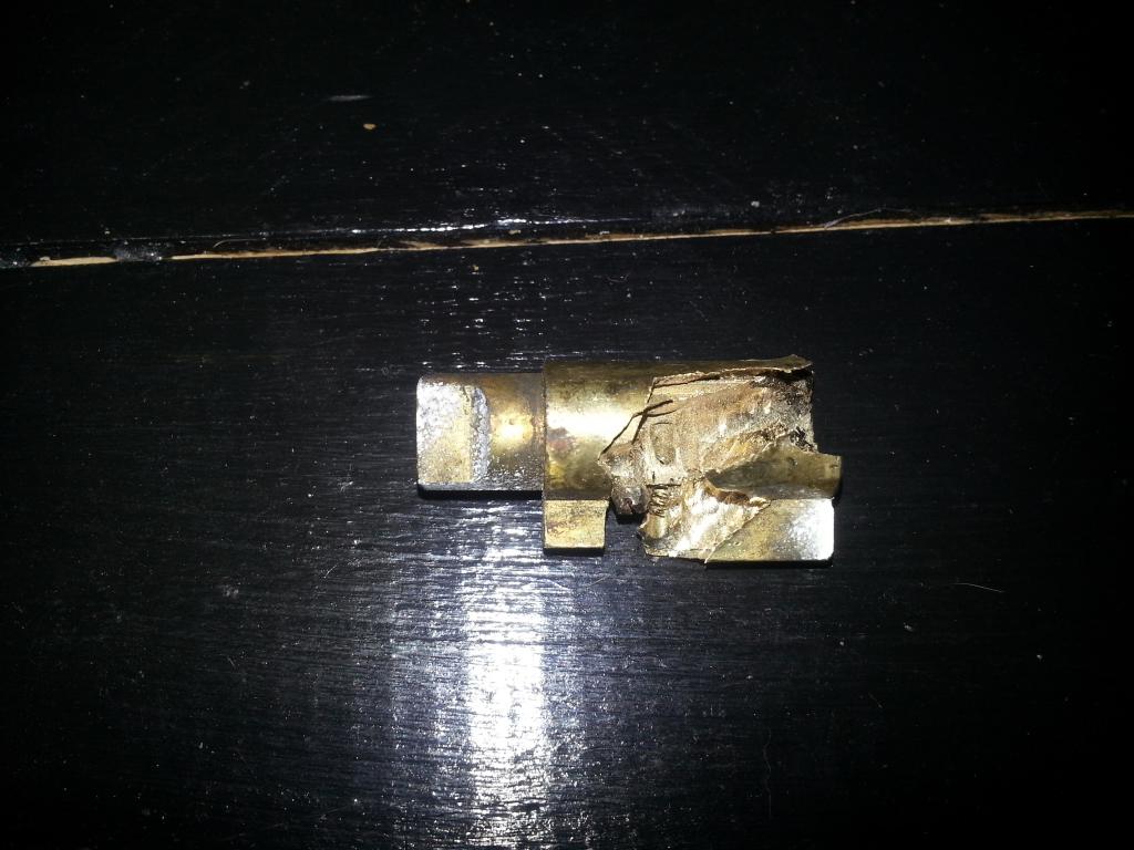

Bonjour à tous je voudrais remplacer le Neiman du guidon de mon gt10 car je n'ai pas la clef . j'aurais voulu savoir comment l'enlever du cadre.jai essayer de percé dedans il se retire pas.Il y a plusieurs solutions pour l'enlever?

faut percer presque au diamètre du barillet

OK j'ai déjà commencé à percé avec un petit forêt, pas évident à percé la perceuse passe pas vraiment droit
Posts: 15,512
PostPosted: Mon 22 Feb - 19:53 (2016)    Post subject: Neiman Peugeot gt10 Reply with quote
Oui, c'est casse bonbon, le foret dévie, casse ... Mais en y allant avec un bon foret de qualité, genre commencer à 6 puis 8 et 10, ça devrait le faire.

oui j'ai bien suivi tes conseil et reussi a l'enlever!!!!!

Moi souvent c'est la technique marteau burin. J'ai eu la chance que les neiman ne soit pas en position fermé.

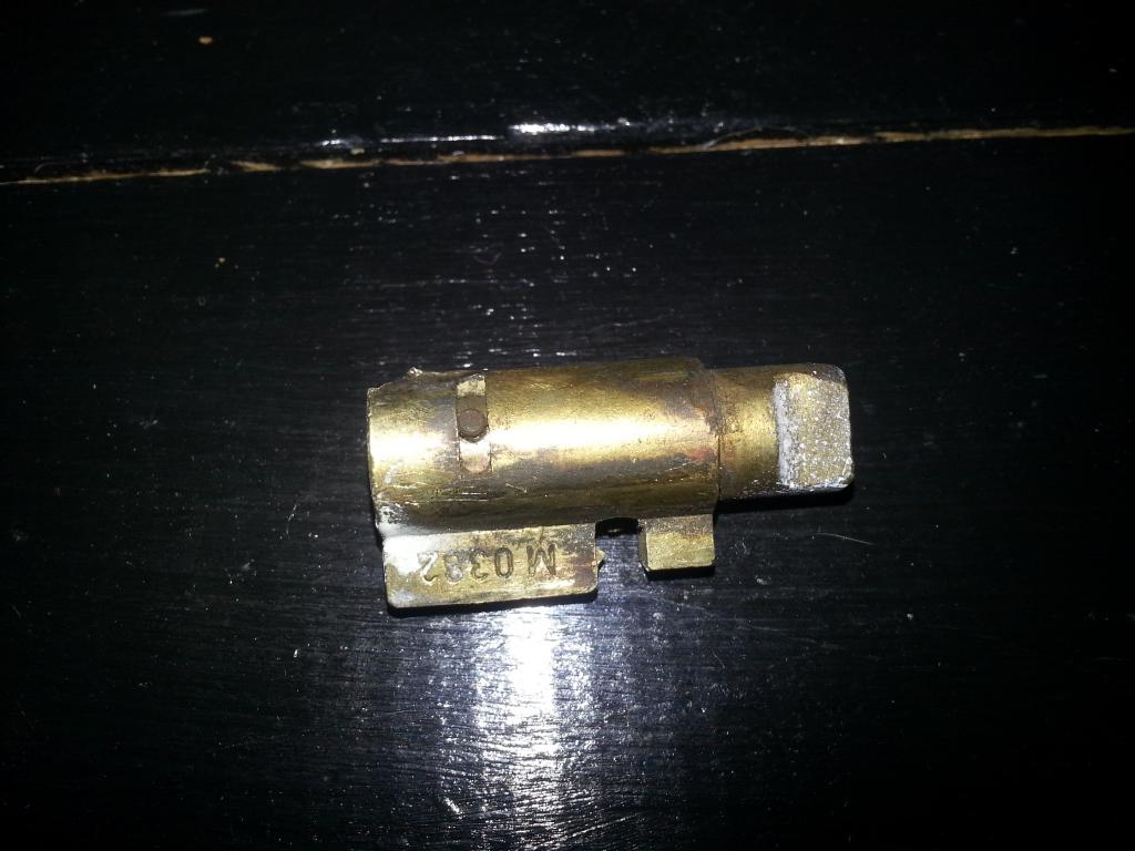

voila donc le neiman enlevé j'ai une autre question quand je vais en remettre un neuf est ce quil faut remettre le morceau de fils de fer que je ne sais pas a quoi il sert

non c'est une agraphe en fait  Okay  je dois avoir ca qui traine  Mr. Green

OK c'est juste pour qu'il reste sur le cadre

oui

maintenant il suffit en trouvait un ca pas l'air courant ce neiman
