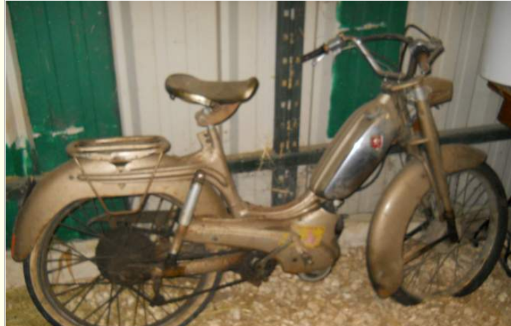

Je suis à la recherche du RAL pour refaire la peinture de ma BB TLS de 1964. Il s'agit d'une couleur OR / beige.
Qui connaîtrait le code RAL ?
Merci !

Il n'y a pas de code RAL correspondant, le nombre de couleurs du RAL est très insuffisant, c'est juste bon pour la cuisine et la salle de bain.
La couleur est spécifique, faut la faire faire.

Entendu, on va faire à l'oeil.
PS: C'est mon carrossier de quartier qui m'a demandé le RAL de la peinture de mon BB pour pouvoir refaire exactement la même couleur.
Il y aurait près de 9 000 couleurs dans le nuancier RAL, qui semble être la norme en Europe.

Il y a 700 000 couleurs dans le nuancier BASF, sans compter les effets ...
Le RAL est très très limité. Mais tu peux regarder dans le RAL, tu trouveras peut être une teinte approchante. Je ne pense pas qu'il y ait 9000 couleurs RAL, plutôt autour de 1500 ...

Le mieux est de faire flasher une zone propre avec un spectrometre qui va definir la nuance la plus proche dans sa base de donnée.
Je ne serai pas étonné que cela soit une teinte utilisée sur les voitures de la marque a l’époque du style 404 par exemple.

cette couleur est pas un ral  s est sur

Le problème c'est que cette machine coute dans les 4500 euros, et tout les magasins ne l'ont pas à cause du prix.

La plus part des carrosseries en sont équipées
