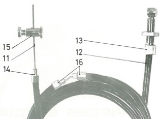

Bonjour à tous je me pose la question au sujet du contacteur de feu stop de Peugeot gt10 ,je désire en mettre un et ma question est si il y a besoin des embouts de gaines de chaque coter du contacteur?

exact il faut bien des embouts merci McBB
Posts: 15,748
PostPosted: Thu 25 Feb - 19:24 (2016)    Post subject: Contacteur feu stop Peugeot gt10 Reply with quote
C'est plutôt des butées, les embouts, c'est plus petit et ça évite que la gaine plastique ne se dégrade, non ?

OK j'ai réussi à trouver des butées qui rentre dans le contacteur

Oui faut des butée. J'en avait mit que d'un seul côté sur ma 103 au début et je me suis très vite rendu compte que mon frein arrière se détendait très vite, la gaine était passé à travers le contacteur  Mr. Green

Je viens d en trouver un sur le coin coin et le gars qui me l a vendu m a vivement conseillé de mettre des arrets de gaine également Okay
