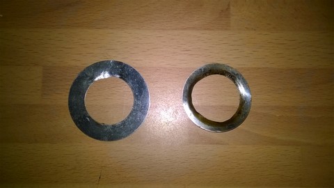

bonjour a tous
 je recherche des rondelles d'appui qui sont loger entre les roulements et les joints a spi
y a t il un site ou je peut me les procurer ???
car les miennes ont etait mal mener au demontage
d'avance merci pour vos reponses

donne les diamètres et l'épaisseur, je regarderai ce que j'ai.

coté embrayage 100 c'est 28x47x0.3
coté allumage c'est 27x40x0.3
d'avance merci Okay

j ai trouver celle du coté embrayage chez un petit mecano du coin il en avait 3
je lui est toute prise il me manque toujours celle du coter allumage
27x40x0.3

probleme resolue je martelet legerement la rondelle au chalumeau et j ai limer pour retablire la cote
