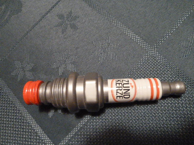

MessagePosté le: Lun 28 Mar - 22:32 (2016)    Sujet du message: reglage 176 tc4 Répondre en citant
JACK CYCLOLOGUE a écrit:
....La bougie est mouillée ....????
La mienne ...oui bien sûr .....à l'intérieur avec du schnaps Mr. Green
