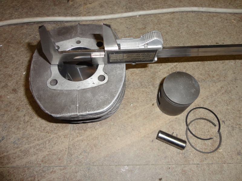

bonjour,
hier en faisant du rangement j'ai penser à vous
je précise que le piston n'est pas le sien

Salut
wow! et tu fais quoi de cette merveille. Je n'ai malheureusement aucune pièce de flandria à offrir en échange. Mais j'ai d'autres trucs...
je cherche un cylindre/piston de 3K ainsi qu'un volant et une culasse de 3SP

Excellent si c'est bien un cylindre en diam 45mm , c’est bien la première fois que j'en vois un aussi proche de l'original, je ne penser même pas que ça exister Okay
Aurai tu d'autres photos ou d'info déçu, je devient curieux quand je vois une belle pièce Mr. Green
non désolé pour le moment j'ai pas d'autre info
je suis en quête d'un piston en 45mm

   Elle est comment l'admission .?
à travailler
Messages: 4 196
MessagePosté le: Ven 5 Mai - 10:32 (2017)    Sujet du message: Objectif: 90km/h en BB3! Répondre en citant
    Ça ressemble à un cylindre AUTISA espagnol .
    L 'admission est aussi large qu'un cylindre BB 3 K  sinon plus .
Messages: 14 166
MessagePosté le: Ven 5 Mai - 11:32 (2017)    Sujet du message: Objectif: 90km/h en BB3! Répondre en citant
à travailler
Peut-être aussi un cylindre d'origine qui aurait été ré-alésé et re-chromé ... Cela dit, le petit filetage au-dessus de l'échappement est bizarre ... et la fonderie très médiocre.

MessagePosté le: Lun 15 Mai - 21:51 (2017)    Sujet du message: Objectif: 90km/h en BB3! Répondre en citant
Quelques nouvelles en image de l'avancer de mon second cylindre de BB3 à clapet, avec en prime le début de préparation/alignement de transferts de bas moteur  Mr. Green
http://www.cyclo-bb-et-cie.com/image/110/5/3/0/img_20170512_180413-52440d2.…

MessagePosté le: Mar 16 Mai - 12:52 (2017)    Sujet du message: Objectif: 90km/h en BB3! Répondre en citant
Merci de publier ton avancement!Je ne vois pas bien la photo de la lumière d'admission agrandie, tu refais un 3eme transfert ou tu testes comme ca??
Sur le 102 j'ai rechargé le transfert ar à l'epoxy pour le mettre plus bas que les latéraux, je pense que je vais monter un allumage mvt electronic de 51 apparement ca passe sur les vilos de 102, puis tester ca!

MessagePosté le: Mar 16 Mai - 21:15 (2017)    Sujet du message: Objectif: 90km/h en BB3! Répondre en citant
Oui j'ai refait un 3eme transfert mais environ 3mm en retrait des latéraux que je vais recharger pour casser l'angle droit se week-end, j'ai aligner aussi ma boite à clapet, tailler une cale de "pré-compression" comme TAZ (j'avoue j'ai copier Laughing ) et poli l’échappement Mr. Green
Je pense faire un essai sans modifier les diag pour me faire une idée du gain ou de la perte vis a vis de mon premier cylindre.
Pour ton allumage, effectivement il n'y a que le mvt rotor interne qui 'adapte sans modif et qui soit réellement meilleur que l'allumage a rupteur standard, perso j'ai adapter un ducati energia et la seule différence visible et appréciable c'est la puissance lumière, le reste est identique  Mr. Green
Sinon à tu penser tout simplement à monter un condensateur "flunky" adapter au haute tension, (courant de claquage de 1000v min) sa m'est déjà arriver d'avoir un condo qui saturé dans les tours, et a tu rigidifier ton ressort de rappel de rupteur pour éviter le rebond de rupteur a haut régime ?
