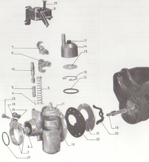

Je viens de penser que ça pourrait en intéresser certains : quand j'ai eu la bécane il n'y avait pas de filtre dans le silencieux d'admission (ni grille ni plaque ni mousse). Surprised
J'ai donc dessiné sur ordi une sorte de plaque qui permet de coincer un filtre maison (à base de mousse/gaze...) dans le silencieux sans que ça finisse dans le carbu et avec le trou qui va bien pour la vis. Je précise que c'est pour un D12G que j'ai fait ça.
Une fois imprimé en Nylon, la plaque fait très bien son office.
Donc si par hasard vous avez le même soucis que moi et une Imprimante 3D sous la main, envoyez-moi un MP pour que je vous donne le fichier STL. Wink

Alors je confirme, la bobine n'y est pour rien, tout est une histoire de cuve de carbu qui se remplit trop à l'arrêt si on ne ferme pas l'essence. Comme la pipe est inclinée, du mélange coule dans mes carters, surtout si la moto n'est pas sur un terrain plat. Laughing
Sinon les moteurs de TSE sont des moteurs presque identiques aux 103 et les mêmes que sur TSA. Les différences avec le 103 sont la culasse, le pot, la référence du carbu et les diagrammes pour certains. Je te conseille de te procurer la RMT correspondante, elle est trouvable sur le net en PDF.
Aussi sur TSA certains carbus sont à membrane, pas sur les TSE. En gros une fois passé le HM tu ne sera pas dépaysé. Smile
@jno : SP98 je n'en mettrai pas, aucun intérêt d'avoir un indice d'octane plus élevé avec un RV d'origine, c'est plus cher et certains additifs à l'intérieur ne font pas bon ménage avec les joints de carbu (je l'ai lu et je ne vais pas aller confirmer ça, ou non).
Je mets du SP95 mélangé à de l'huile 100% synthèse minimum API FC à hauteur de 1.8-2% (1.9 en moyenne, ça dépend de mes trajets). Avec ça je ne fume pas, j'ai une coloration top et je sais que le moteur est bien graissé vu ce qui sort par le corps du pot de détente dont l'assemblage n'est pas 100% étanche. Avec un pourcentage d'huile relativement bas, disons limite, je respecte scrupuleusement des temps de chauffe et j'adapte ma conduite pour faire en sorte de ne pas assécher le moteur. Wink

carbu à menbranes sur une mob ???
sur les tronçonneuses oui pas les mob
le carbu du tse du tsa et du 103 104 gt 10 gl 10 c est un gurtner de 12
après peut être que le réglage interne et diffèrent

Sur certains modèles et à certaines années, il y a le carbu E12 qui possède une sorte de joint plat qui ressemble à une membrane mais le fonctionnement est le même que le D12, c'est à dire avec une cuve à niveau constant.

Voilà McBB, c'est au E12 que je pensais, désolé si je l'ai improprement appelé carburateur à membrane.

Une belle saloperie ce E12 ....  Bannir

les gurtner montés sur les peug n était pas une grande réussite en général
le système du cable pour le boisseau m a toujours énervé d ailleurs
