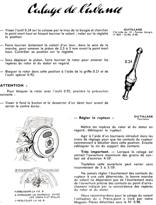

hello a tous!
ca faisait un bail que je n'étais pas revenu ici, et je vois qu'il y a toujours autant de monde pour entretenir ces petits bijoux ^^
Moi-même j'avais laissé la p'tite dans le garage durant l'hiver, mais retour des beaux jours oblige, je bricole dessus. Mais la p'tite refuse de "péter", d'où ma question:
pour une bb tls j'avais lu quelque part sur le site (je ne retrouve plus où) que je devais mettre une avance de 2,5mm. ca me semble beaucoup, et ca n'a jamais démarré comme ca. Mais ca a commencé a péter si je ne mettais qu'1mm. Que me conseillez-vous?
Et pour les vis platinées, quel jeu dois-je mettre? j'ai un jeu de cales allant de 0.04mm à 1mm, alors j'attends aussi vos éclairages ^^
Merci!

Merci McBB Okay
Je vais étudier ca et essayer. je tiendrais au jus si ca fonctionne (y'a pas de raison, hein...)
