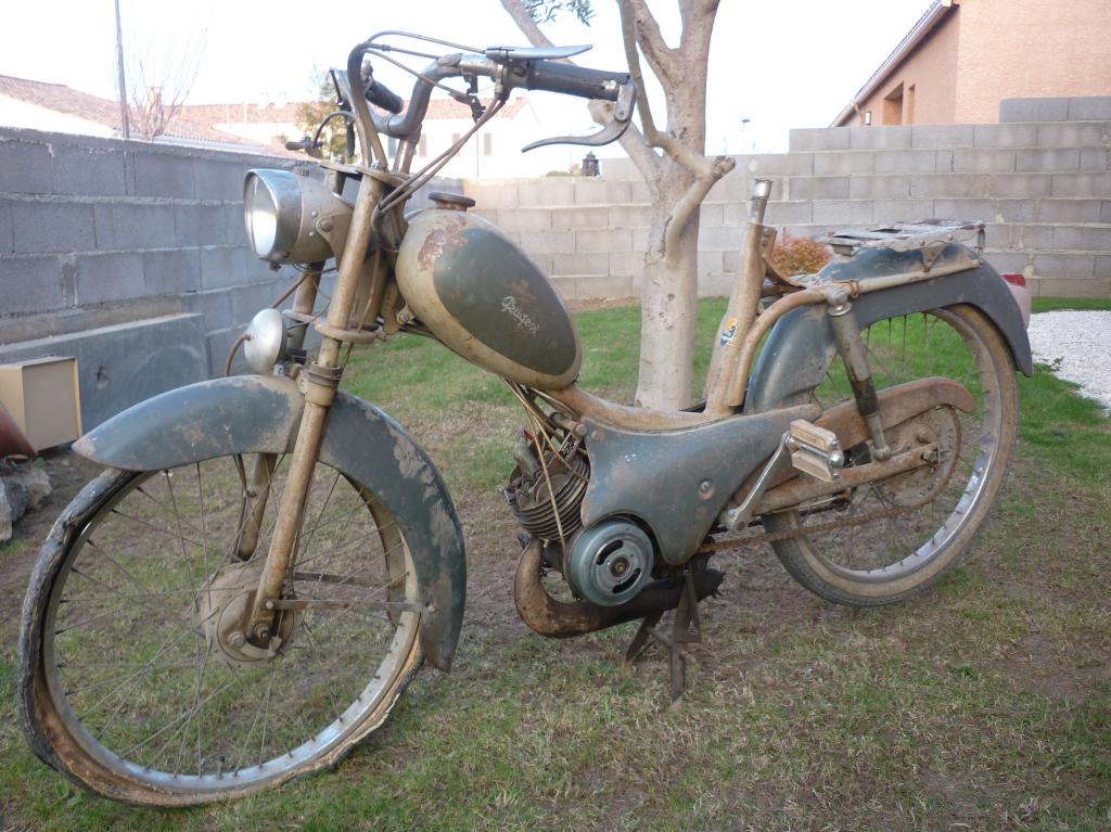

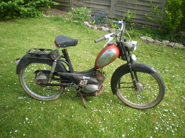

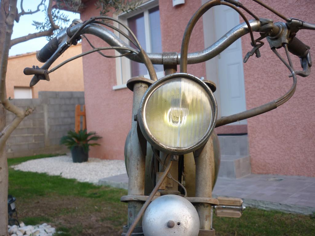

Nouveau post avec des photos en taille correcte pour vous présenter mon petit bijoux!!

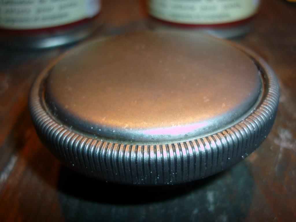

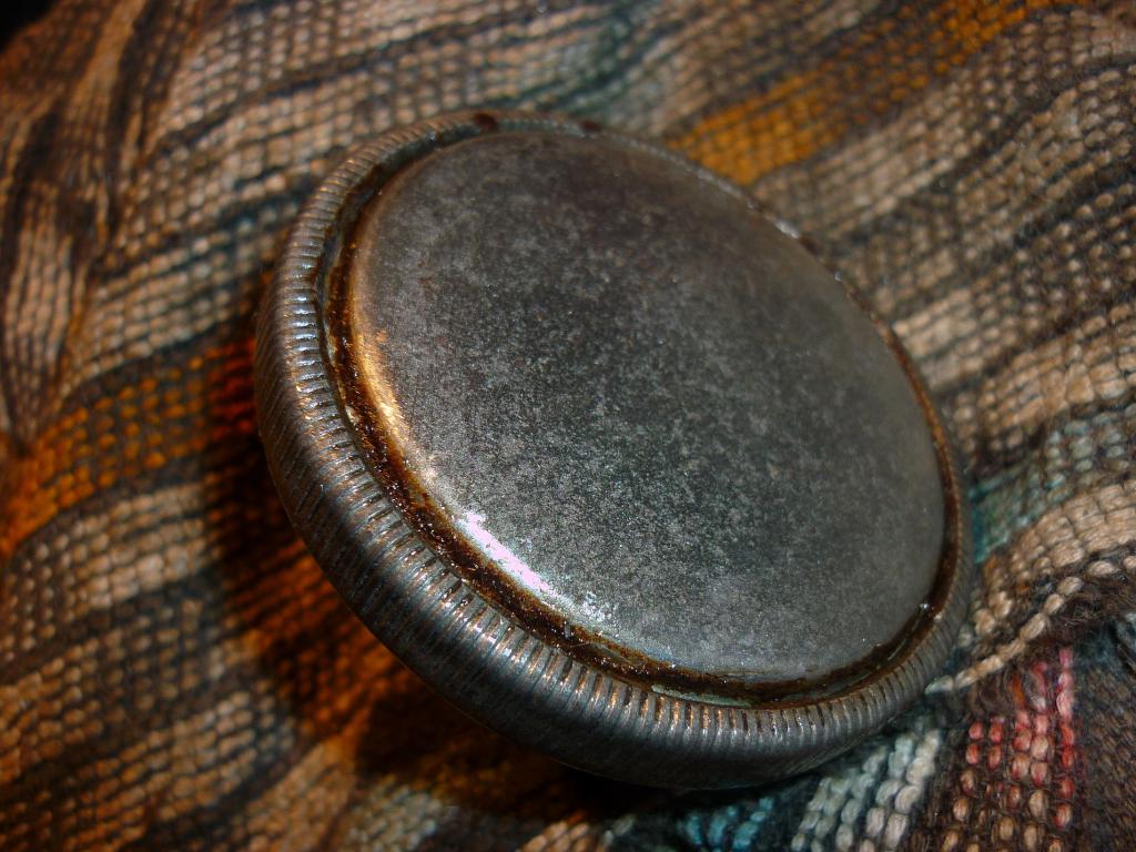

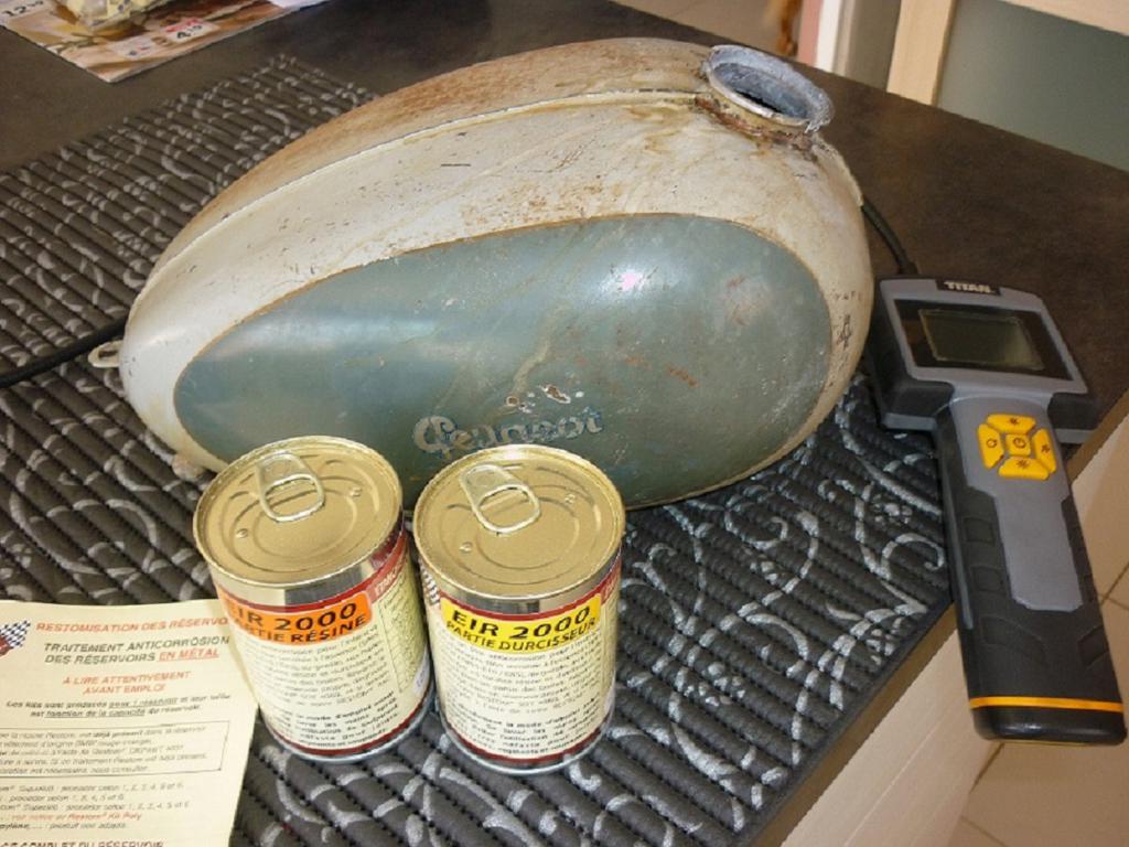

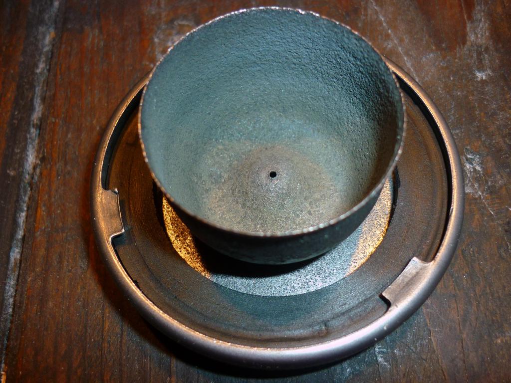

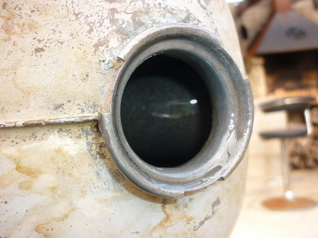

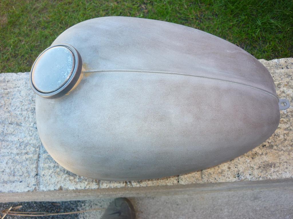

restauration du réservoir en cours
funch
MessagePosté le: Jeu 14 Avr - 11:18 (2016)    Sujet du message: Mon BB2 L Répondre en citant

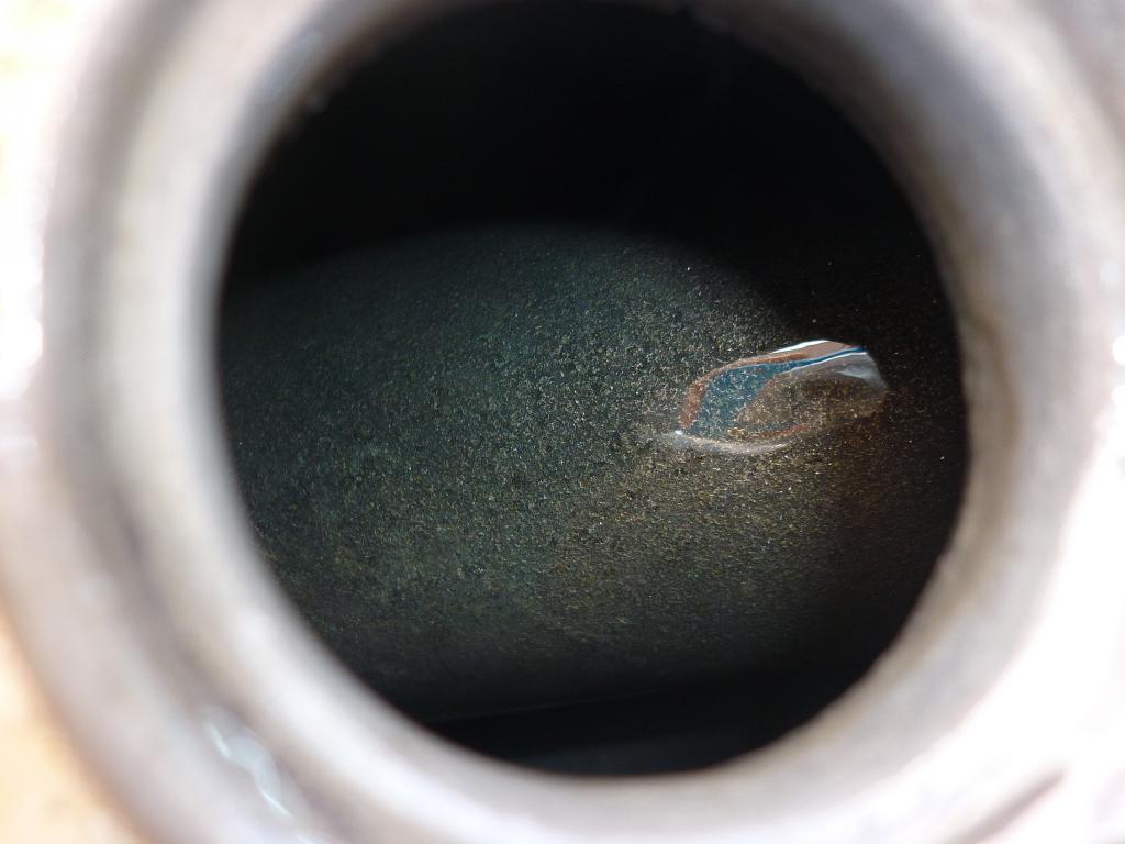

Suite
funch

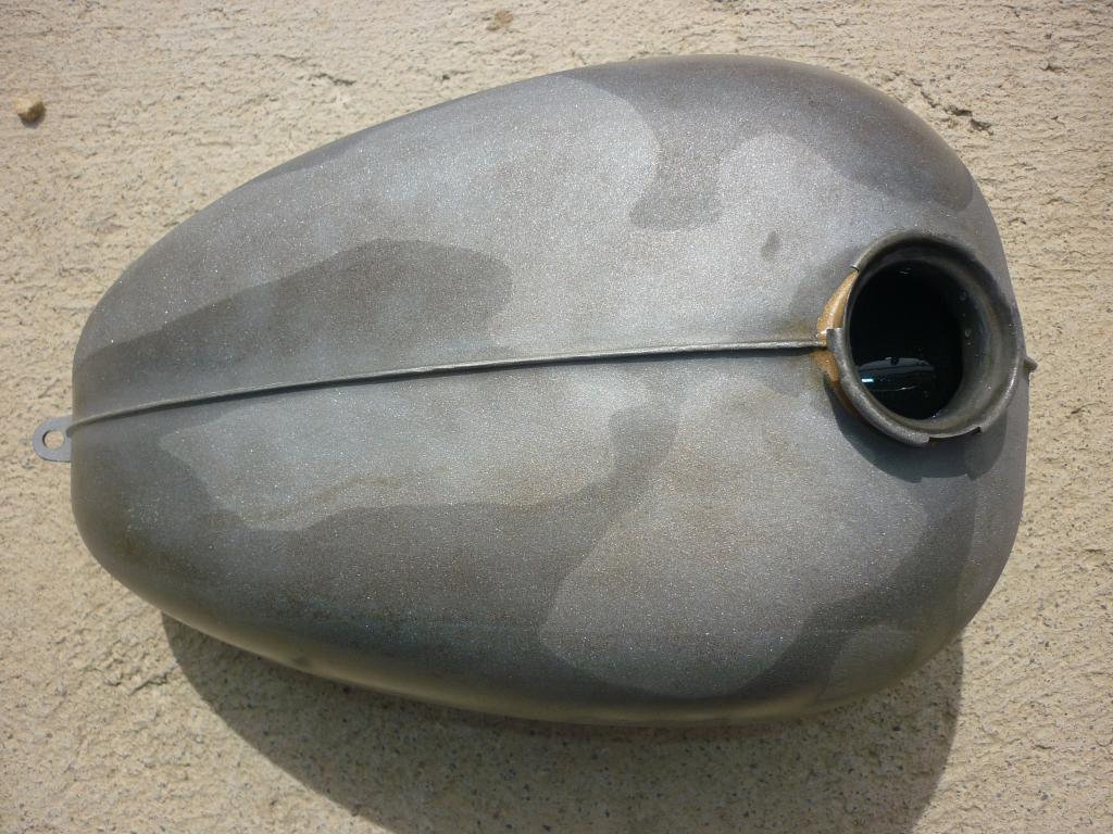

MessagePosté le: Jeu 14 Avr - 11:54 (2016)    Sujet du message: Mon BB2 L Répondre en citant

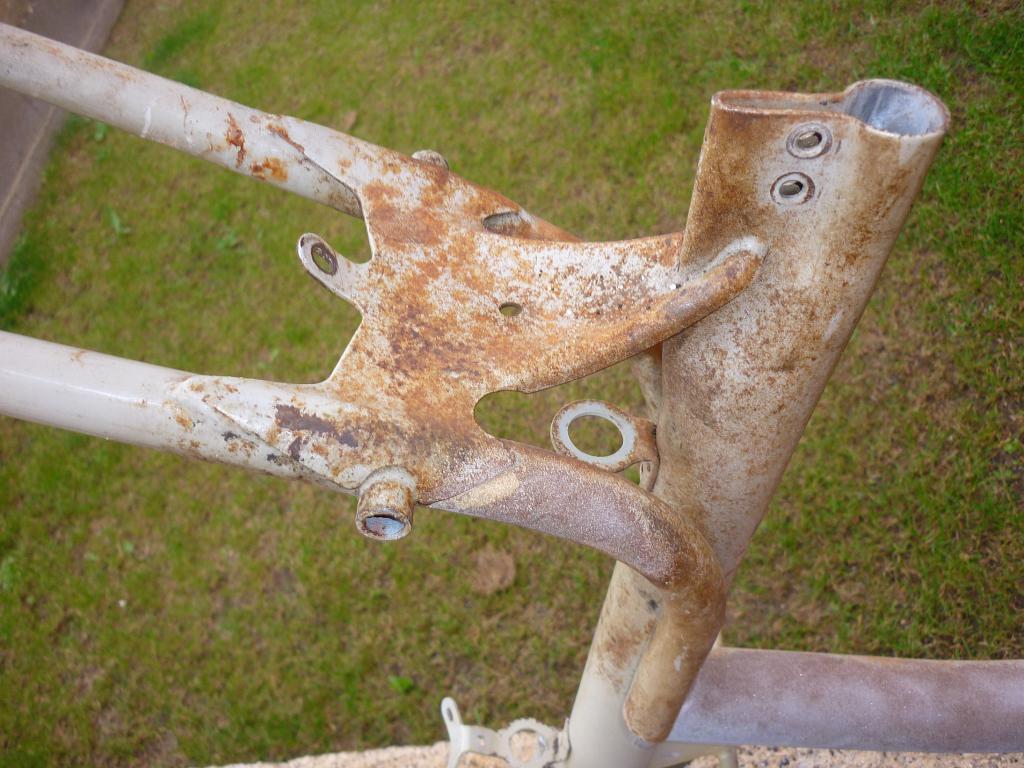

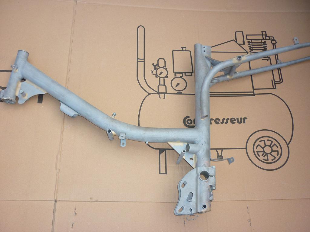

Sablage en cours également

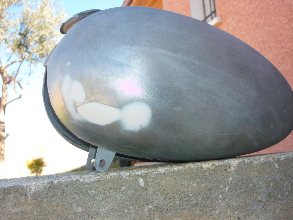

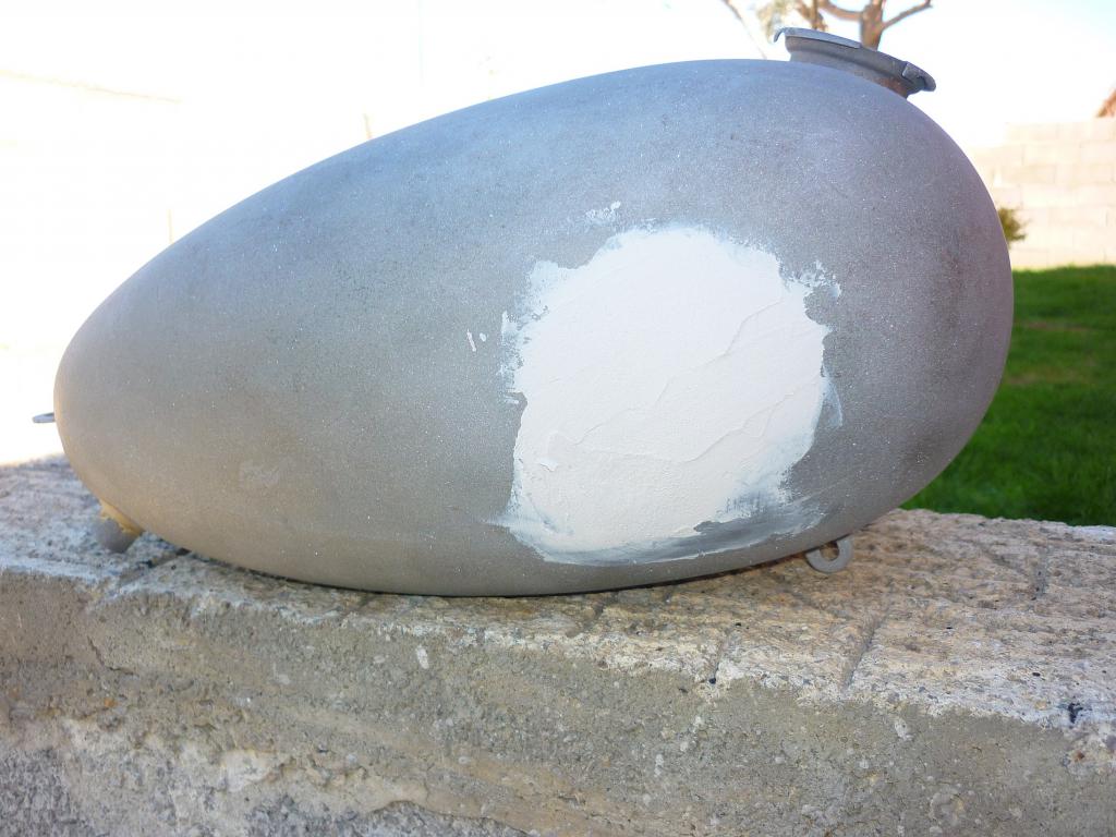

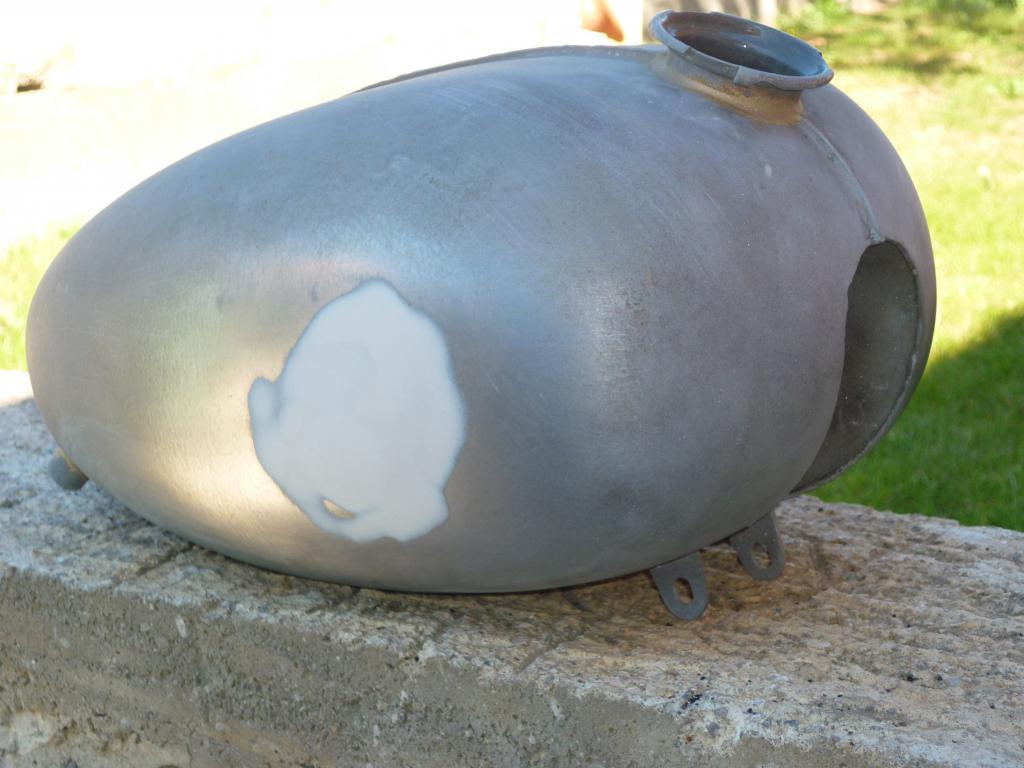

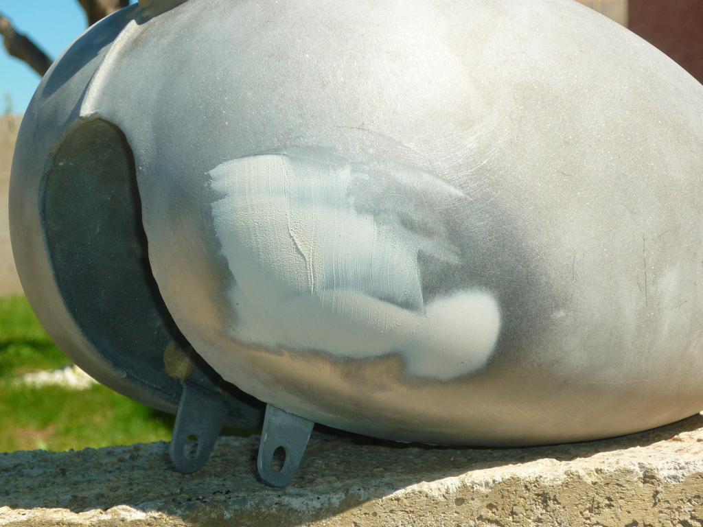

Après midi sablage réservoir,masticage et ponçage...
voici :
Messages: 14 740
MessagePosté le: Jeu 14 Avr - 18:37 (2016)    Sujet du message: Mon BB2 L Répondre en citant
Disons que me politique du forum, c'est de tout laisser en libre consultation, du coup, les gens interviennent peu mais consultent beaucoup.
Tu sables avec le petit compresseur dont on voit le carton sur une des photos ?

MessagePosté le: Jeu 14 Avr - 18:52 (2016)    Sujet du message: Mon BB2 L Répondre en citant
ok,oui c'est ça,tout de même un 100L.,minimum pour le sablage...
Messages: 14 740
MessagePosté le: Ven 15 Avr - 09:27 (2016)    Sujet du message: Mon BB2 L Répondre en citant
Il est plus gros que je le pensais, belle bête !
Ensuite, tu as une sableuse à cuve ou juste un pistolet de sablage ?
En tout cas, ça doit te prendre du temps mais le résultat est super.
funch
MessagePosté le: Ven 15 Avr - 10:28 (2016)    Sujet du message: Mon BB2 L Répondre en citant
Je me fabrique une cabane à l'aide de 2 bâches que je monte et démonte à chaque séance,un vrai Gypsy king! Razz  pistolet de sablage classique,6 bars de moyenne,l'abrasif dans un seau et je récupère à la fin grâce à la bâche.ça prend un peu de temps oui mais rien de comparable avec un ponçage manuel et le résultat est nickel!

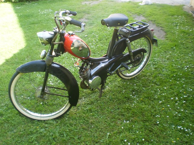

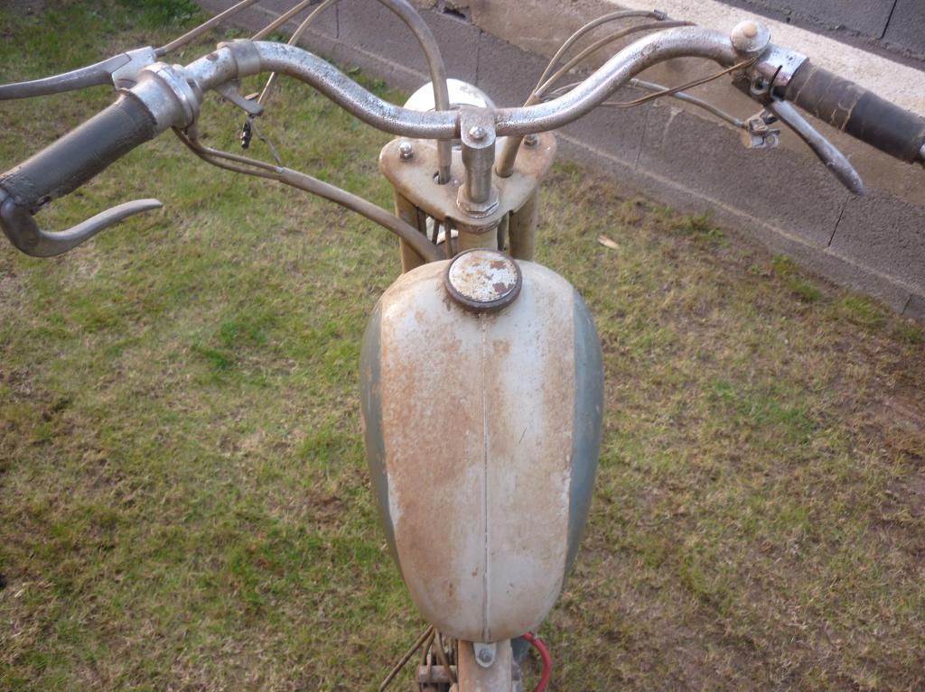

salut, dommage il était tres bien dans son jus d'origine !!! avec un peu d'huile de coude c'etait parfait , ca me rappelle mon magnat debon  !!!
avant apres  Okay
Messages: 4 063
MessagePosté le: Ven 15 Avr - 17:45 (2016)    Sujet du message: Mon BB2 L Répondre en citant
juste un peu de nettoyage  Okay Okay

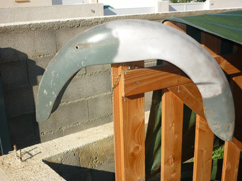

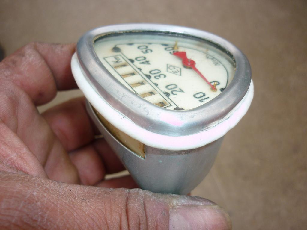

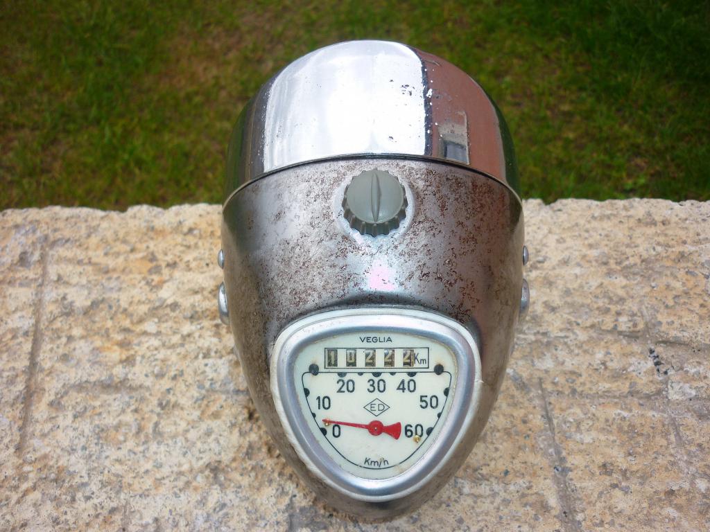

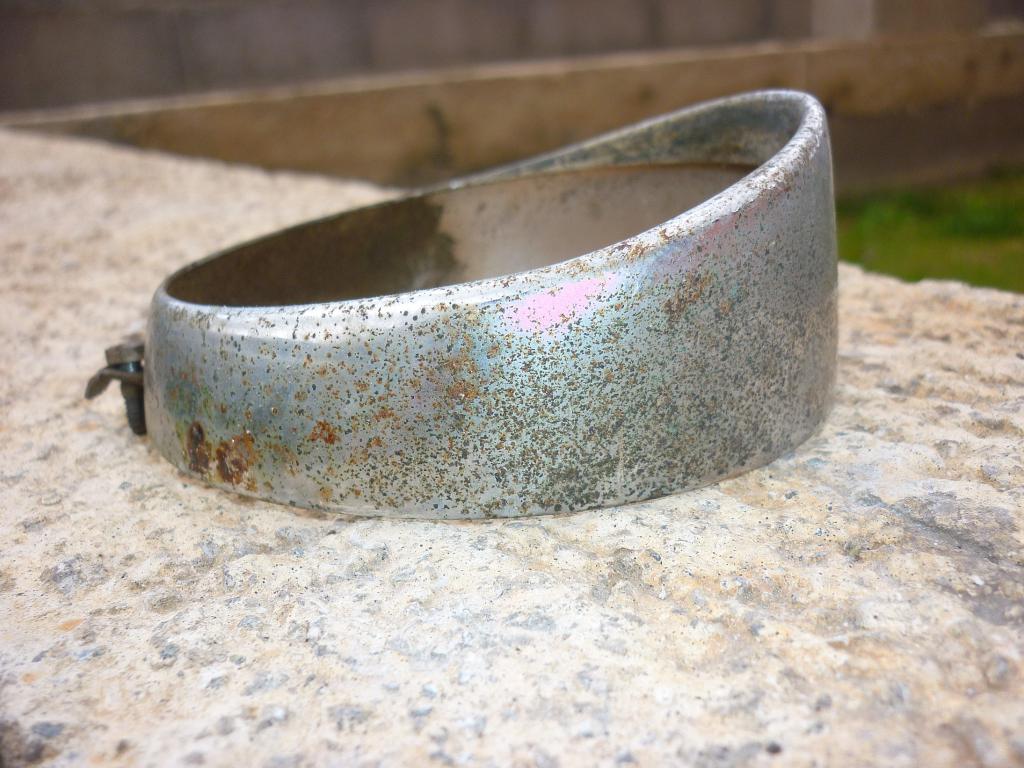

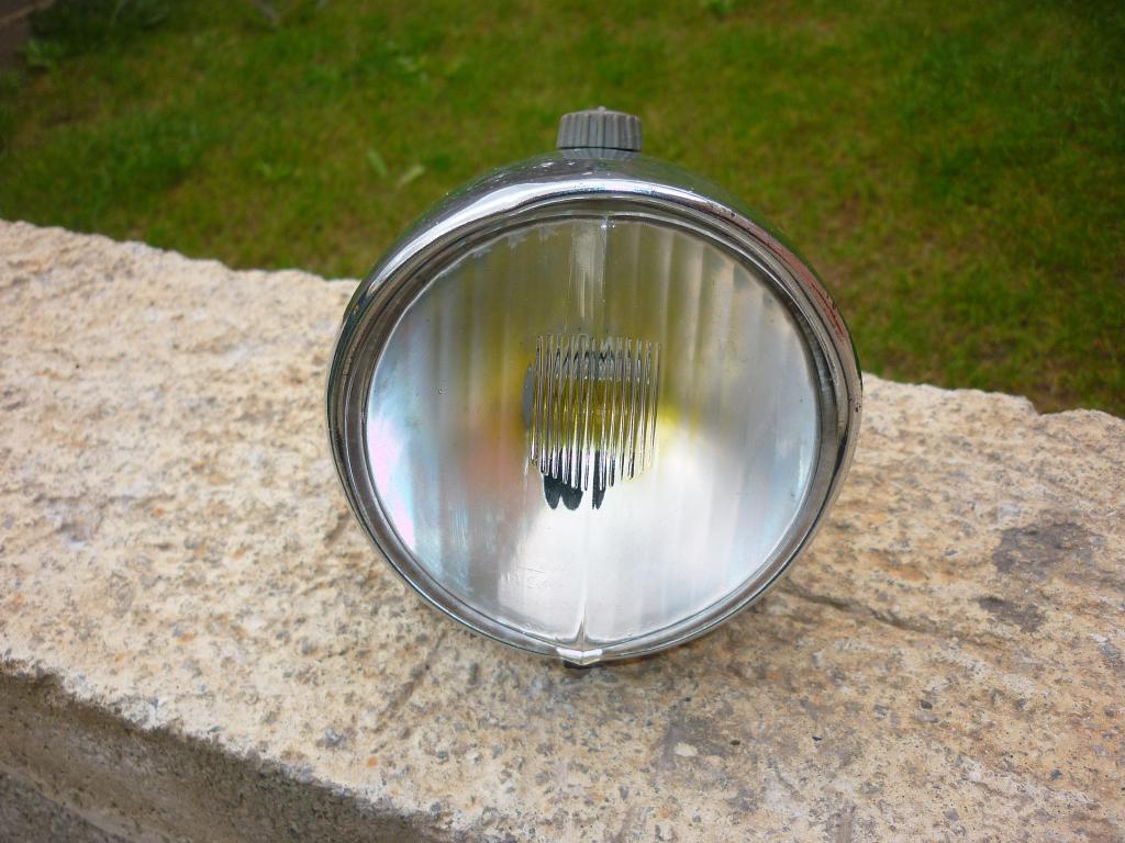

Bon aujourd'hui j'ai attaqué le phare mais je reste partagé quand à le laissé comme ça;en effet il était tellement atteint que je l'ai ramené jusqu'au chrome mais il est veiné de rouille....je me tâte à le repeindre également....en tout cas j'ai les bras en feu d'avoir frotté tout l'après midi.

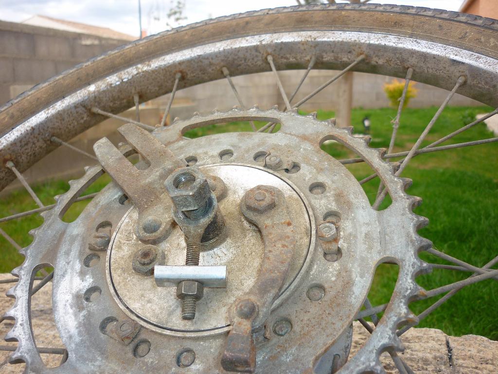

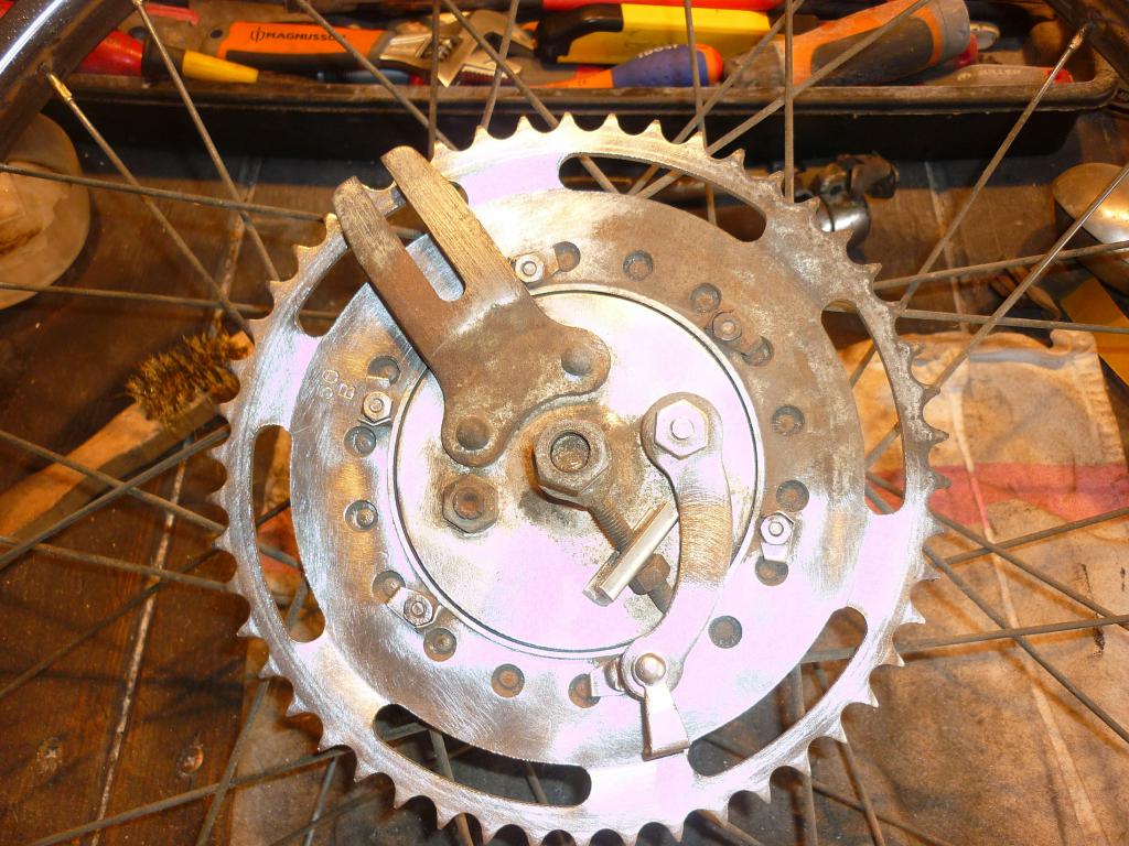

J'ai également attaqué une roue,elle ne devrait pas trop mal ressortir...
La roue :
Messages: 14 740
MessagePosté le: Lun 18 Avr - 00:33 (2016)    Sujet du message: Mon BB2 L Répondre en citant
Le phare était gris argent d'origine je pense.
Bravo pour le frottage.

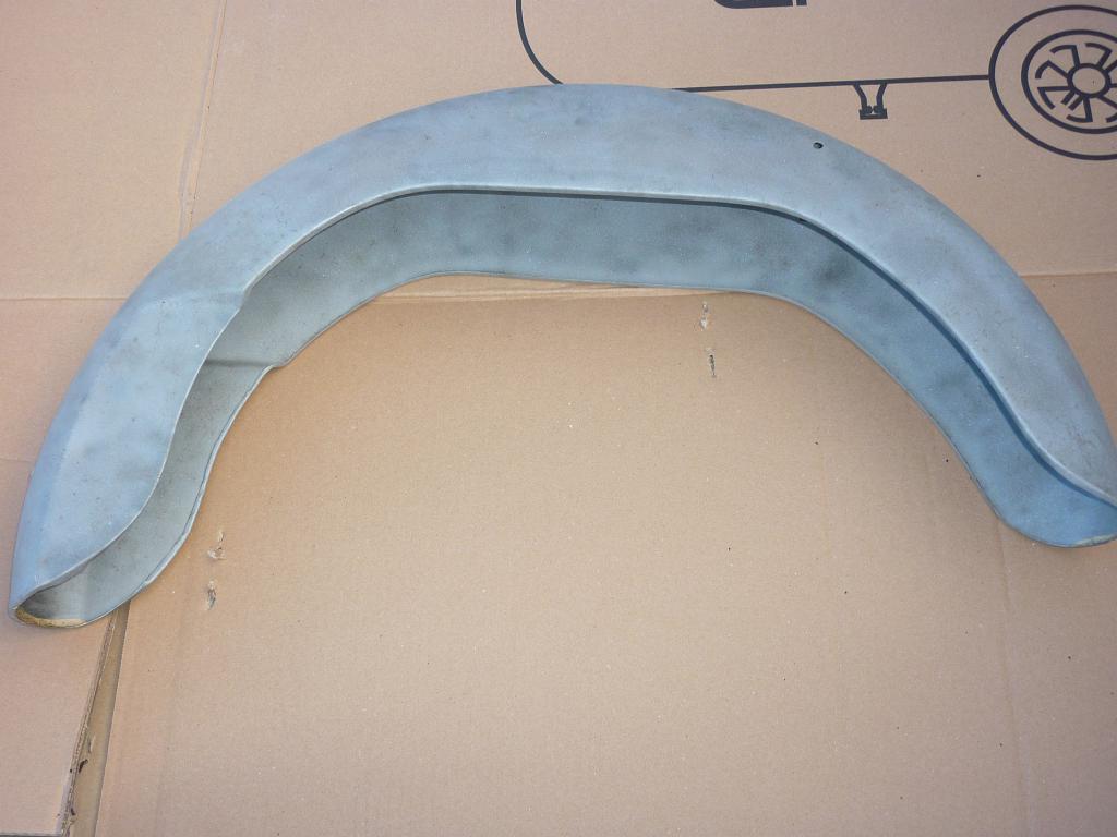

Pour les roues, le mieux est de monter des cercles neufs, c'est pas très cher et ça permet en re-rayonnant de bien polir le moyeu. Pour la couronne et toute les vis, je recommande un zingage, c'est pas très cher (prix au kilo) et le résultat est très beau.

Ok j'ai vu ça sur un post et je suis allé voir ça chez macadam :  la 977 fs si je ne me trompe pas?
le rayonnage c'est délicat à faire non?

MessagePosté le: Lun 18 Avr - 10:37 (2016)    Sujet du message: Mon BB2 L Répondre en citant
C'est assez simple, faut être méticuleux mais il y a plein de tutos sur internet et en 2 heures, tu as fait les 2 roues.
Il te faut une clef à rayon et quelques rayons de rechange car tu risques d'en casser quelques uns. Sinon, si ton budget te le permet, change tous les rayons, ce serait magnifique et mieux que de les peindre un par un.
