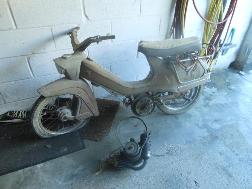

Enfin une photo de la Bête !!!!!
Messages: 14 004
MessagePosté le: Lun 9 Mai - 01:14 (2016)    Sujet du message: N° cadre BB 104 ? Répondre en citant
Beau modèle Okay
Tu as les caches et les pare-jambes ?
Le réservoir n'est pas rouillé ?
Autrement, tu as les anneaux de suspension HS.. Crying or Very sad

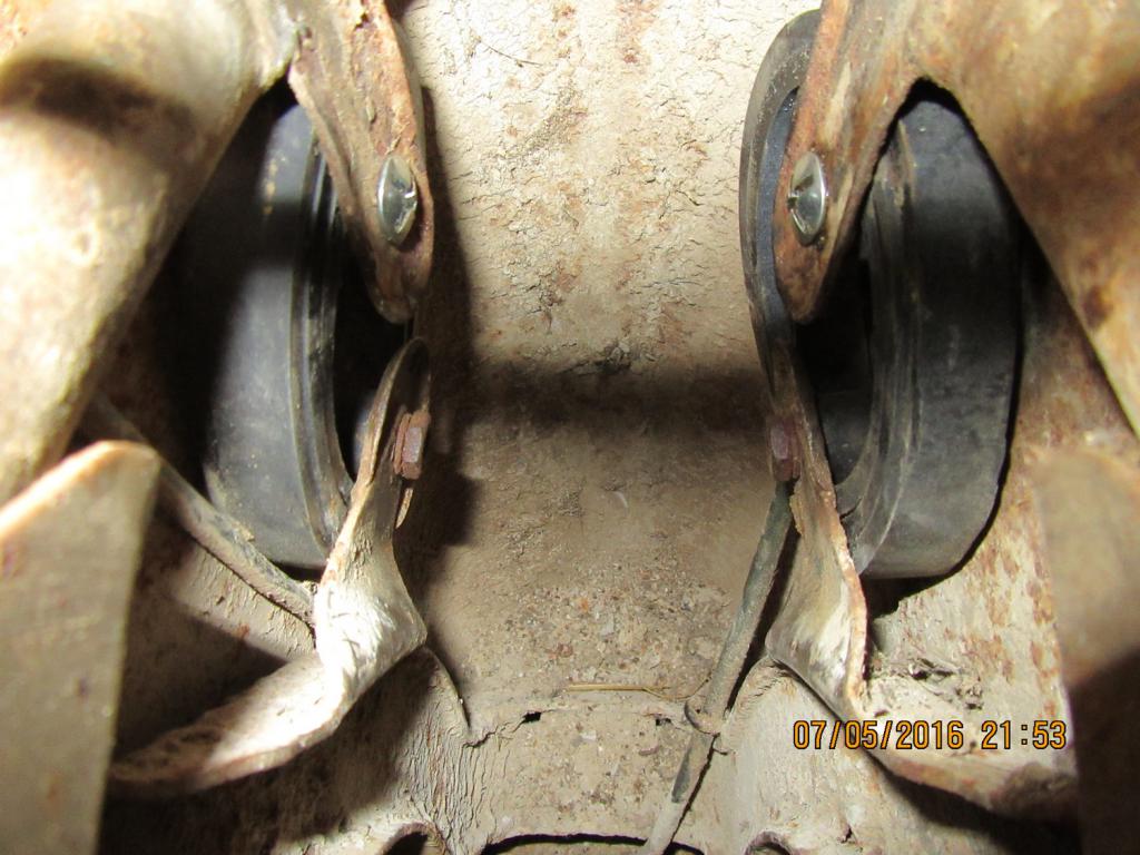

En effet les anneaux neiman sont hs mais grâce aux conseils de bb and cie j'ai commandé des anneaux de remorque et je suis en route pour les remplacer!!
Merci pour ces infos !!!
Messages: 14 004
MessagePosté le: Lun 9 Mai - 10:15 (2016)    Sujet du message: N° cadre BB 104 ? Répondre en citant
N'hésite pas si tu as des soucis avec les anneaux, j'en ai fait quelques uns ...
C'est con, d'habitude, il manque plutôt les pare jambes .. pas évident à trouver ces caches là... J'en ai vu un à vil prix sur eBay mais bon...

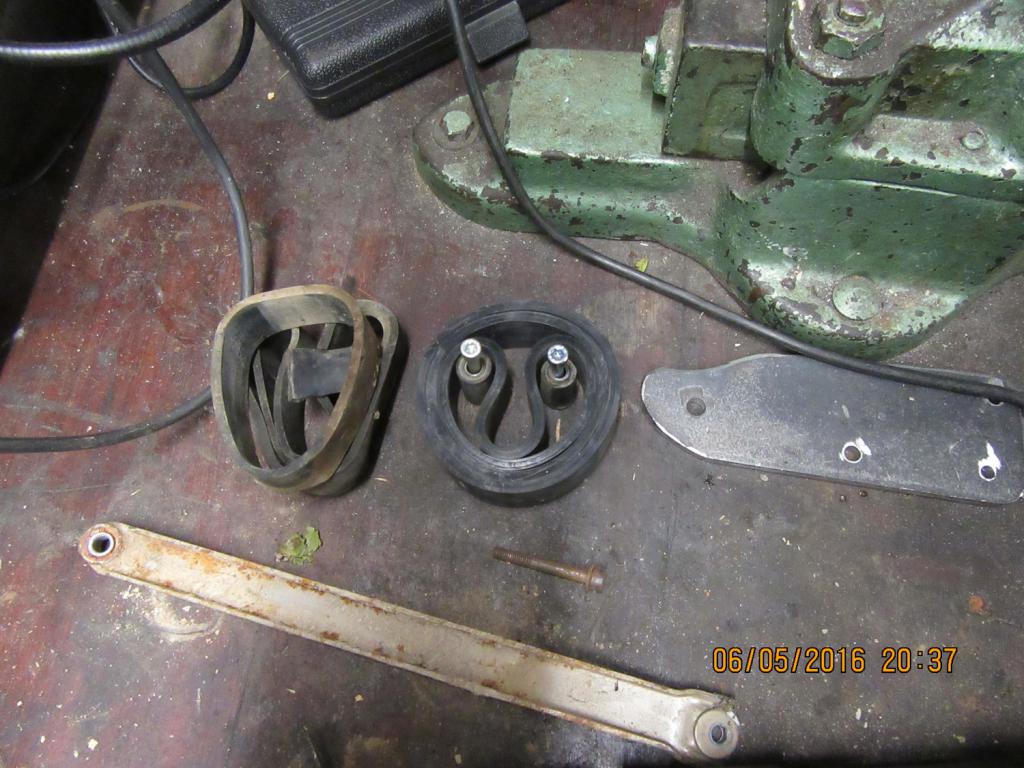

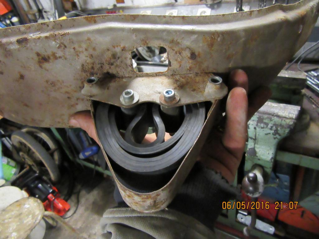

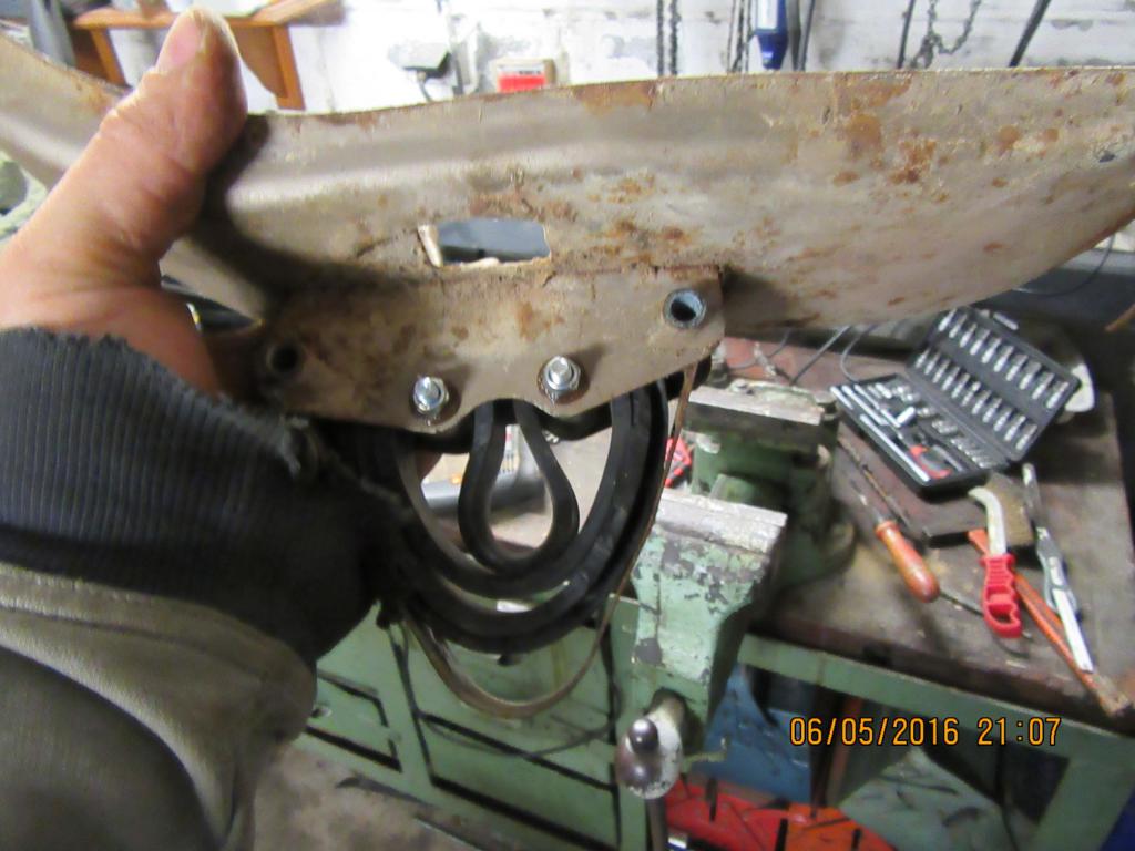

Changement de mes anneaux neiman !!
Messages: 14 004
MessagePosté le: Mar 10 Mai - 11:50 (2016)    Sujet du message: N° cadre BB 104 ? Répondre en citant
Oué, faut des vis très plates pour remplacer les axes   Wink
Et surtout ne nettoies rien  Mr. Green

MessagePosté le: Mar 10 Mai - 11:55 (2016)    Sujet du message: N° cadre BB 104 ? Répondre en citant
pour l’arrière des btr ça marche, pour l'avant il faut du très plat en effet !
