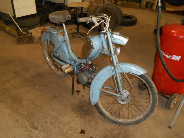

j'ai comme petit projet de partir en vacance en mob avec mademoiselle, ayant déjà un BB je cherchais depuis un moment un deuxième cyclo.
Mes critères étaient que la mob soit vieille (pour ne pas faire trop contraste avec la BB) et surtout qu'elle soit plus puissante avec variateur pour pouvoir tracter une choillot (la petite remorque de vélo ou mob pour les dijonnais) adapté pour du camping .

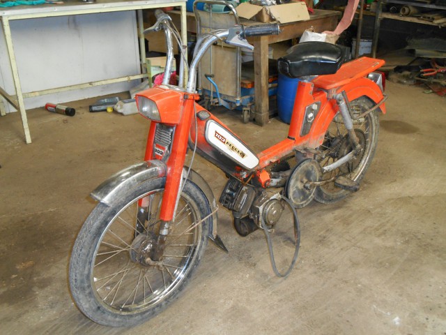

J'ai finalement trouvé ce que je cherchais dans une grange chez une amie : un(e) 103 VS de 1973
je l'ai acheté 100€. un gros boulot de nettoyage en premier puis un petit listing des pièces à acheter.
voila la bête :

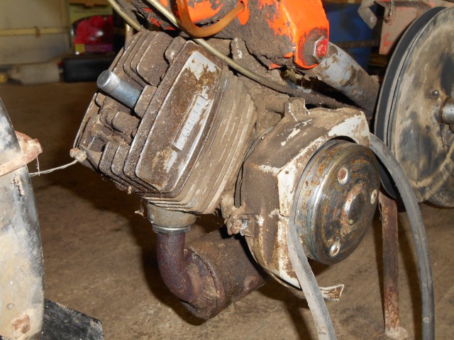

j'ai les carters que j'avais démonté pour trouver sa date de naissance (dont un qui est un peu cassé ... Sad )
oui elle est bien crado ! en plus elle sent la vache ... (mob de ferme !)

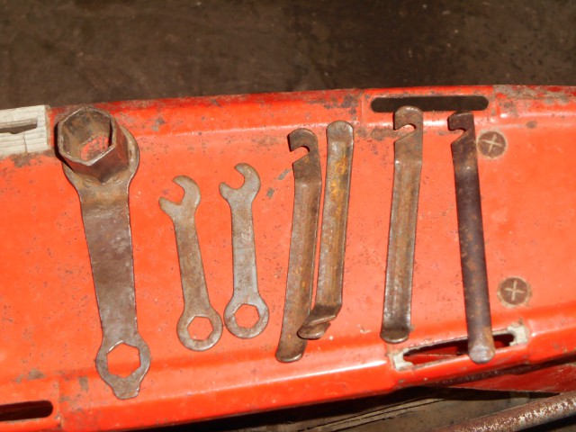

Il y avait les outils dans la trousse à outils ! ça tombe bien j'adore les vieux outils ! Mr. Green

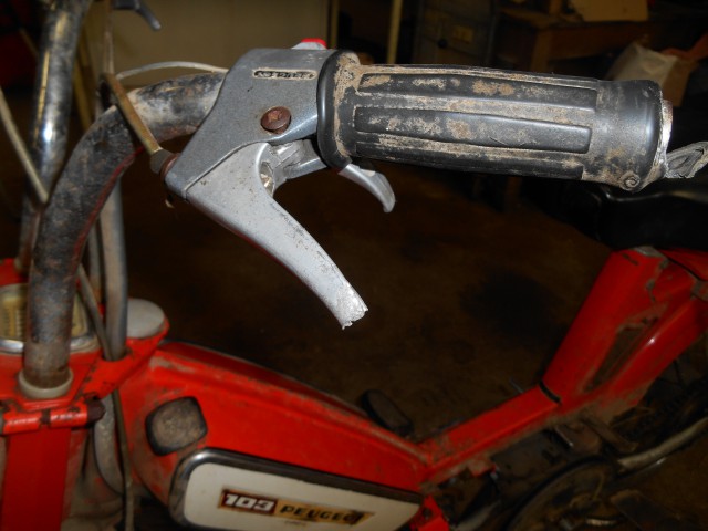

par contre les 2 leviers de frein sont cassés ...
le carbu ne semble pas d'origine il date de 81 alors que la mob date de 73.
a première vu elle a de l'allumage, une étincelle violette/bleu qui me parait faible même si sur ma BB l'étincelle est visuellement identique
j'ai essayé de la démarré en mettant directement de l'essence par la pipe d'admission : elle a pétaradé au bout d'un moment mais pas à tout les coups.
après ses essais j'ai regardé la bougie, elle était mouillé...
Du coup j'ai eu un doute sur l'allumage alors j'ai mesuré la résistance de la bobine HT : 6.15kΩ
et le condensateur me donne une valeur qui n'est pas vraiment stable : 2.2µF
mais comme je ne connais pas la valeur de la résistance d'une bobine en bon état, je ne sais pas quoi penser.
pareillement pour le condo !

Belle mob Okay ... Et beaucoup de travail, je croix. Le plastic pour le variateur est difficile de trouver mais peux-t-être tu peux le réparer. Et une bonne nettoyage du réservoir, c'est nécessaire.
Bon travail!  Wolfram

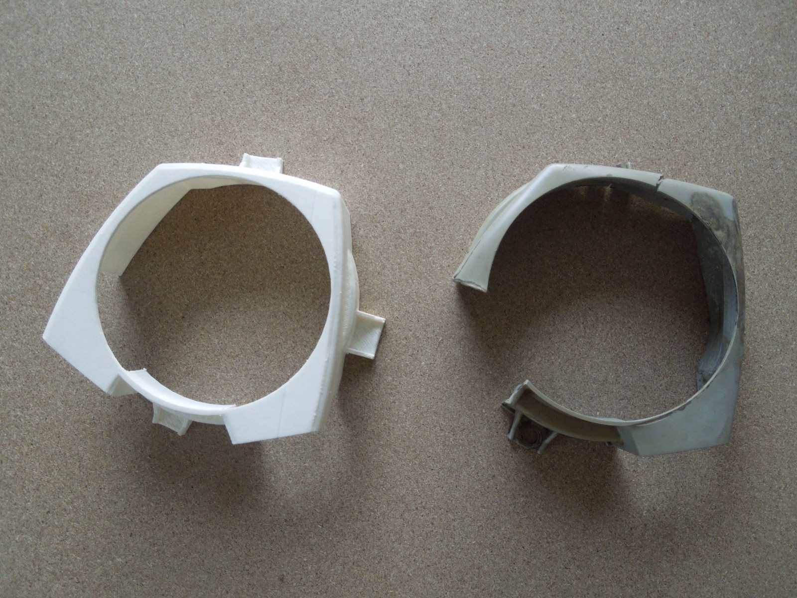

en ce qui concerne les carter latéraux les réparations sont faisables mais pour le carter du vario c'est faisable mais il y a aura plus de résine que de plastique vu l'état Mr. Green
donc je vais me l'imprimer pour voir ce que ça donne

mes 2 leviers de frein étant cassés, je ne peux pas savoir quel modèle c'était, avec boule au bout ou sans ?

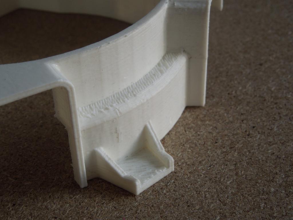

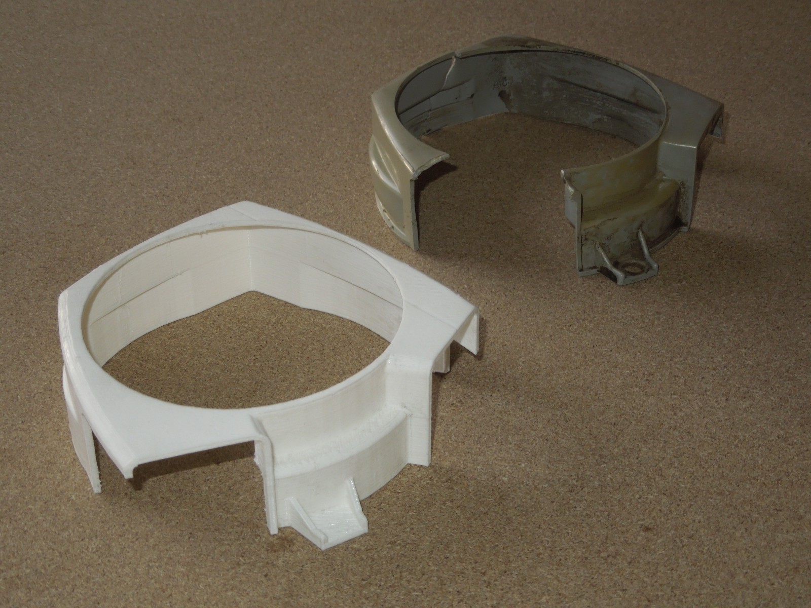

voila ce que je me suis imprimé ce week-end, coût de l'opération : 2.9€ de plastique et 1.8cts d’électricité Mr. Green
je dis ça parce que j'ai trouvé ce même carter (en origine) à la bourse de moto-légende à 30 € ....
le lissage est pas tip top mais ça le fait quand même dans l'ensemble
il ne me reste qu'a percer les trous de fixations et voir pour le teindre en gris comme l'origine

Okay  Incroyable! Bon travail! Combien est-ce que tu peux préparer en 24h.  Wink  Je voudrais avoir besoin aussi...
Messages: 2 019
MessagePosté le: Dim 29 Mai - 21:16 (2016)    Sujet du message: 103 VS Répondre en citant

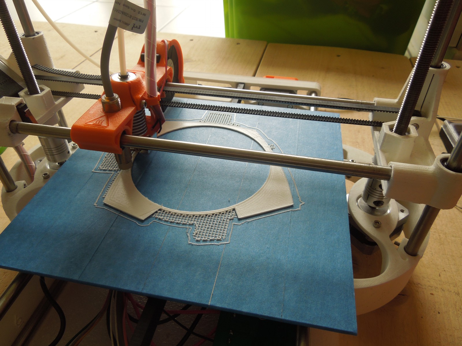

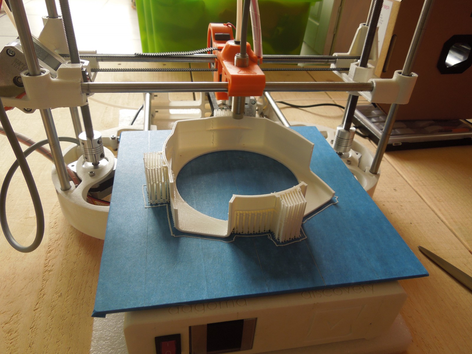

il y en a pour 3h45 d'impression et une dizaine de minutes pour la finition (enlever les bavures et un peu de lissage avec un diluant industriel)
il risque d'être très salissant par contre ... a voir en le vernissant
voila lors de l'impression:

Génial !!
Elle est grande ton imprimante      Shocked
Un apprêt garnissant et une peinture grise et on ne verra plus la différence avec l'origine.
Messages: 2 019
MessagePosté le: Dim 29 Mai - 21:53 (2016)    Sujet du message: 103 VS Répondre en citant
En photo elle fait grande mais elle imprime dans un volume de 20x20x20cm
Quelqu'un de pointilleux dirait qu'il manque des petits détails (que je n'ai pas fait pour simplifier l'impression)
Pas bête l'idée de l'apprêt garnissant, j'y aurais pas pensé, merci ! Very Happy

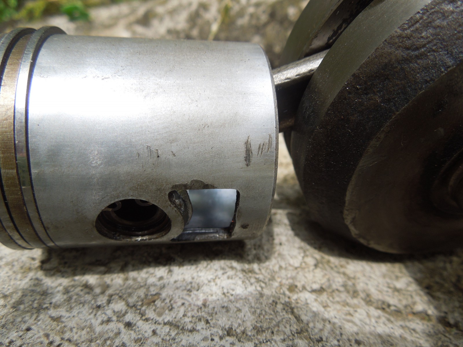

je suis super content ! en démontant mes roulements moteurs j'ai réussi à rayer le piston ... je voulais pas le démonter ni le changer (pas les outils qui vont bien et il avait une bonne compression) donc maintenant je suis bon pour une réfection quasi complète.

Si c'est juste une petite rayure, ça ne l'empèchera pas de marcher ... Montre la rayure pour voir ?

j'ai pas de photo actuellement ... j'en posterais une vendredi aprem.
c'est une bonne rayure, mais je peux peut être limer (juste peur de bousiller le chrome du cylindre après) enfin à voir.

Tu prends ton piston dans la main avec du papier à poncer grain 1000 sous l'eau et tu tournes le piston dans ta main. Tu fais quelques tours, pas besoin d'en faire trop.Avec des segments neufs, ça repartira comme en 40.
Attention le mouvement doit être en rotation, pas de va et vient.

je sais pas si c'est vraiment rattrapable avec ta technique .... je vais essayer, j'ai rien à y perdre

Leger coup de lime (grain douce) ,et coup de 240 a sec et 400 pour finir ca sera reparti !

finalement le ponçage c'est bien passé  Mr. Green
le résultat est satisfaisant je trouve (pas pris en photo)
ça se fait de remettre les segments d'origine après démontage ?

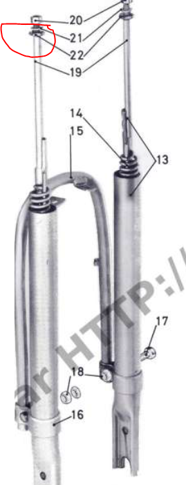

par contre j'avoue ne pas comprendre comment démonter la fourche, enfin si c'est comme sur les BB mais c'est les plastiques et le phare que je n'arrive pas à démonter ...
Messages: 13 274
MessagePosté le: Sam 11 Juin - 19:27 (2016)    Sujet du message: 103 VS Répondre en citant
           Il faut les changer oui ...
Pour la fourche, tu dois démonter les deux demi-guidons, le phare puis le T supérieur.
Là tu peux enlever la partie haute.
Pour la partie basse, faut enlever la roue et le garde-boue, ça sort par le bas.

ça y est j'ai enfin un 103 en kit sur des étagères, quasi tout est propre (sauf les roues, et le bras oscillant), j'ai nettoyé le réservoir heureusement qu'il était presque propre vu son poids, reste à le dérouiller et le résiner.
il n'y a que la fourche qui me pose problème (décidément) :
la fourche n’amortit pas, elle est rigide et je n'arrive pas à la démonter pour la nettoyer, j'ai enlevé l'écrou 20 mais je sais pas comment faire pour l'écrou 22 (voir image)
voilà voilà ! je suis en vacance à partir de mardi donc après .... à fond pour le remontage !! Mr. Green
Messages: 13 274
MessagePosté le: Dim 19 Juin - 16:58 (2016)    Sujet du message: 103 VS Répondre en citant
A priori, elle se sort part le bas une fois l'écrou 20 enlevé. Le 22 est juste là pour faire une butée me semble-t-il, non ?
Si elle ne coulisse pas, c'est normal que n'arrive pas à la sortir, faut la travailler au dégripant, au chalumeau ou autre Mr. Green
Messages: 2 019
MessagePosté le: Dim 19 Juin - 17:16 (2016)    Sujet du message: 103 VS Répondre en citant
c'est ce qu'il me semblais ... le fonctionnement est le même sur toute les fourches de Peugeot
marteau burin ! mes outils préférés ! Mr. Green
je l'ai noyé de dégrippant plusieurs fois ... j’attends que ça fasse effet et quand j'en aurais marre (dans pas longtemps) je bourrinerais (doucement évidement)
