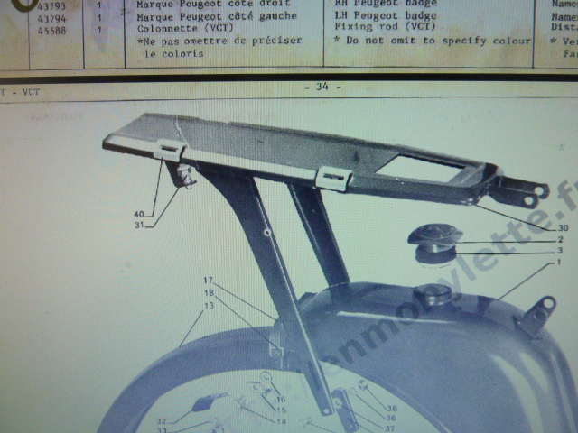

Bonjour !
Quelqu'un as t'il des embouts de protection ( plastique ) pour les fentes  de sacoches ( porte bagages ) pour Peugeot CT
à vendre ,
à me communiquer une adresse
ou peut'il me les faire en imprimante 3D
D'avance merci pour vos réponses Okay

Je pourrais t'en imprimer en 3D mais je n'ai pas le modèle réel pour le modéliser ...  je dois en refaire pour ma 103 mais je suppose que ce n'est pas les mêmes

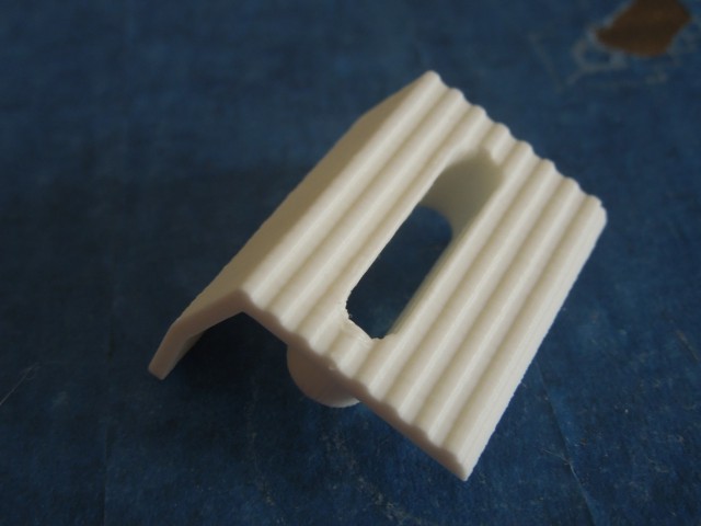

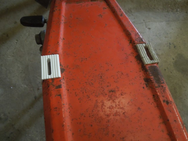

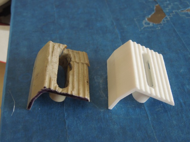

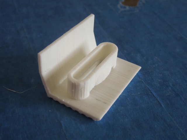

PostPosted: Fri 20 May - 19:48 (2016)    Post subject: Recherche protecteurs plastique pour porte bagages CT Reply with quote
voilà, j'ai imprimé un support de protection de sacoche de 103 :
prix de revient en matière : 0.20€
J'ai encore des petites modifications à faire pour que ça soit encore mieux, un arrondi qui n'est pas assez grand et la partie qui fait clips a enlever (ça tiens très bien sans).
donc si tu es intéressé par des pièces n'hésite pas à me demander (j'ai que du blanc et du noir)

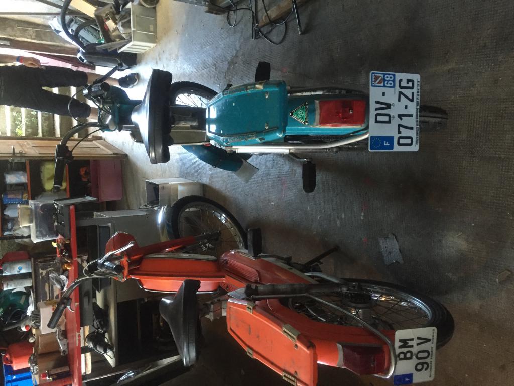

tention !!!!les mobeurs, il existe plusieurs versions pour les 103, sur mon VS bleu, les sont de tailles identiques, alors que sur mon LVS orange, les arrieres sont plus longs que les avants, j'en cherche justement 3 pour ma bleu

c'est bizarre ton porte bagage sur le VS ... c'est un plateau de 104 (plastiques identiques aux BBCT)
normalement sur les 103 c'est comme ceux de ton LVS à gauche (en bas pour être plus exact Mr. Green )
d'ailleurs c'est quoi la différence entre un VS et un LVS ??
Parce que même en regardant dans les catalogues de pièces détachées je trouve pas ... donc comme tu as les 2 modèles tu va pouvoir me répondre Okay

alors différence entre un VS et un LVS, bon je revient pas sur la signification du V et du S, si? ok: S pour suspension et V pour variateur , donc L pour luxe. avec pour la luxe: compteur de vitesses, klaxon, garde boue avant chrome (bleu sur ma VS) ensemble levier de freins et cocottes bas de gamme sur la VS, support de garde boue arrière (appelé aussi pare chocs arrière) gris sur VS, chrome sur LVS, jantes fines sur VS sans bosse au centre.
Si on se base sur le catalogue pièces détachées de 1973, les modèles étaient 103 tout court ou L, S ou LS, VS ou LVS et V ou LV.
on trouve aussi les versions SVB pour Biplace, version a selle longue, SVC pour les versions avec Clignotants et enfin SVR pour les versions jantes a double six batons.
les premiers 103 SP utilisaient aussi le meme principe: SP tout court avec jantes a rayons, le SPL et le SPR ainsi que le SPS
voili voilou
ce n'est qu'a partir de 1981 que l on passe au MV,MVL et MVR
