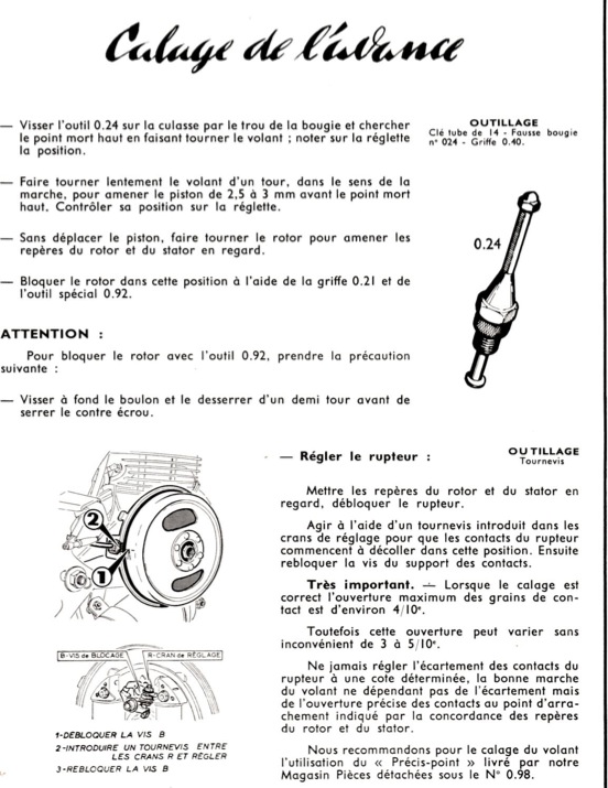

Bref, j'ai vu ici Mc   http://www.cyclo-bb-et-cie.com/t1806-Probleme-allumage-102.htm  que vous disiez que l'écartement du rupteur devait se faire au moment ou le repère volant (flèche) rencontrait le repère du carter (passe fil noir HT).
Or sur ma BB, j'ai constaté que dans n'importe qu'elle position du piston, l’écartement du rupteur se faisait juste après. Ci-dessous :
Aurai-je un volant inadapté (genre bb vitesses) ? Ou rien à voir ?

C'est plutôt Motobécane qui a innové car tous les volant sont comme ceux des Peugeot, sauf Motobécane !!
AU niveau du calage, pas sûr que tu aies tout compris  Wink
Suis cette procédure et tout ira bien ! Ton rotor est le bon, pas de soucis.

Merci Mc je vais donc suivre cette procédure !
Juste avant de commencer, pouvez vous me dire comment fonctionne ma pige de calage ?  Okay
La tete est fixe avec une petite encoche , le milieu sers à bloquer et le troisième permet à mesurer ? entre 1 et 2 ce sont bien des mm ?
Grand merci !

Messages: 14 172
MessagePosté le: Jeu 2 Juin - 21:16 (2016)    Sujet du message: ROAD TRIP PARIS-DEAUVILLE Léger hic après 280 bornes Répondre en citant
A mon avis mais ça reste à vérifier, un tour correspond à 1mm
Messages: 578
MessagePosté le: Ven 3 Juin - 10:45 (2016)    Sujet du message: ROAD TRIP PARIS-DEAUVILLE Léger hic après 280 bornes Répondre en citant
c'est bien ça, 1 tour=1mm , entre deux graduations par exemple entre 1 et 2) = 1/10eme de mm

quand je rentre la pige dans le puit de la bougie je le rentre comme en 1 ou en 2 ?
En 2 on est d'accord ?
Ensuite je recule le piston et je fais 2 tours et demi avec ma pige . Puis je bloque cette position. J’amène ensuite le piston sur cette position donc il touche l'outil à l’intérieur.
Enfin, je met les deux repères rotor et sator en face puis je règle l'écartement rupteur.
Je donne pour finir un coup de maillet pour bloquer le volant magnétique .
c'est bien çaaaa ? Mr. Green
Merci messieurs !!

MessagePosté le: Sam 4 Juin - 10:14 (2016)    Sujet du message: ROAD TRIP PARIS-DEAUVILLE Léger hic après 280 bornes Répondre en citant
Oui a une nuance près  Mr. Green
Quand tu mets l'outils, il faut que tu le vis jusqu'à toucher le piston à sa position la plus haute. Il faut que tu arrive à faire tourner le moteur mais que tu sentes que tu touches l'outils. ensuite tu fais ton réglage.
