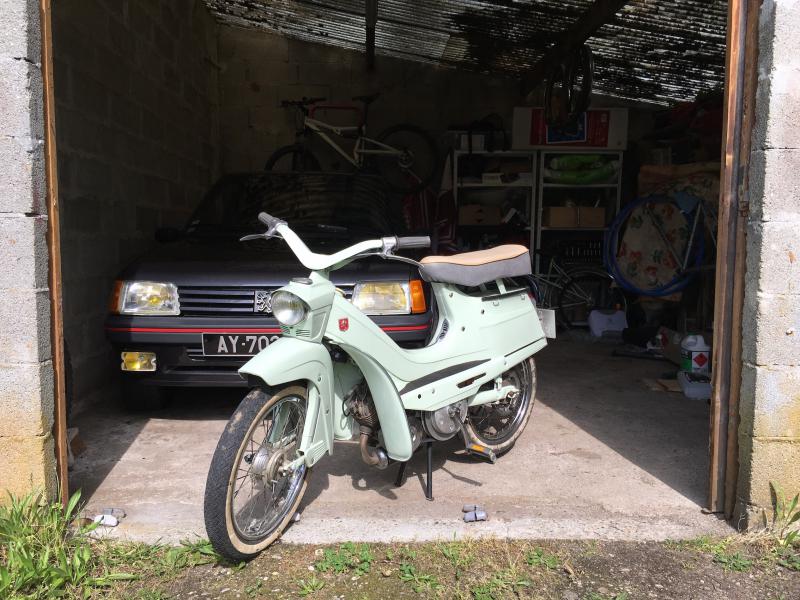

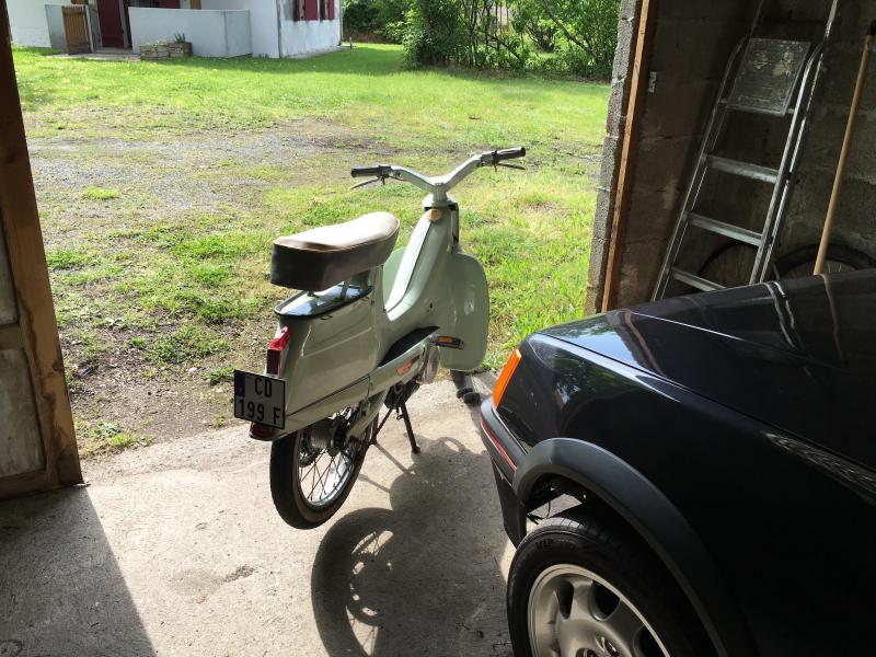

Je me présente, Benjamin, j'ai 28 ans et je suis un amoureux de Peugeot.
Que ce soit vélo ou voiture je ne roule qu'avec ça.
Mais il me manquait une mobylette. Ni une ni deux je me mets à la recherche d'une mobylette Peugeot. De préférence un bi-place pour me balader avec ma future épouse.
Après quelques recherches je jette mon dévolu sur un Peugeot BB 104 de 1964.
La peinture est toute belle, je pense qu'il ne lui manque rien.
Quelques points à vérifier comme la bougie, les pneus et l'éclairage qui ne marche pas.
Place aux photos (si j'y arrive) :
Les Peugeot sont les plus forts

Très bon choix Okay
Il semble avoir été repeint et les jantes ne sont pas celles d'origines, sans doute en provenance d'un 104 plus récent. Mais ça n'a aucune importance, il est magnifique !!

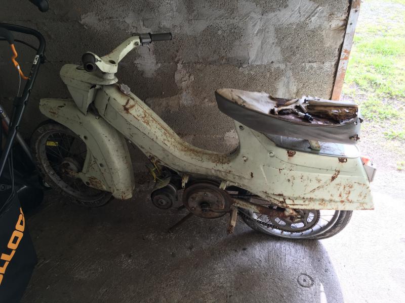

Au fait, qu'en j'ai acheté mon BB, il y en avait une deuxième que j'ai oublié de vous présenter  Rolling Eyes

Le deuxième BB104 est un modèle SV, pas courant, sans suspension arrière et avec très peu de déco.

Sur le second BB104, il y a un embrayage Ø100 avec variateur qui est assez intéressant !
Alors que sur le premier, on aperçoit un Ø120. (un peu plus lourd je trouve!)

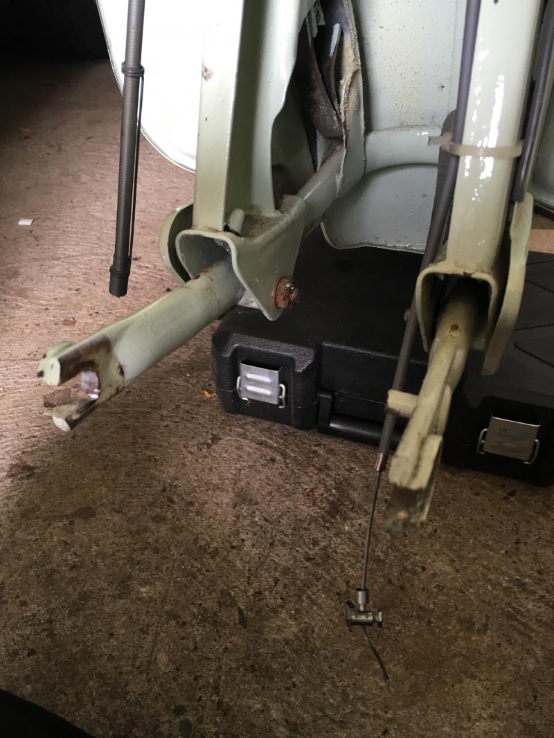

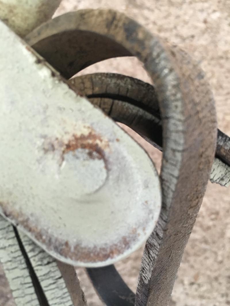

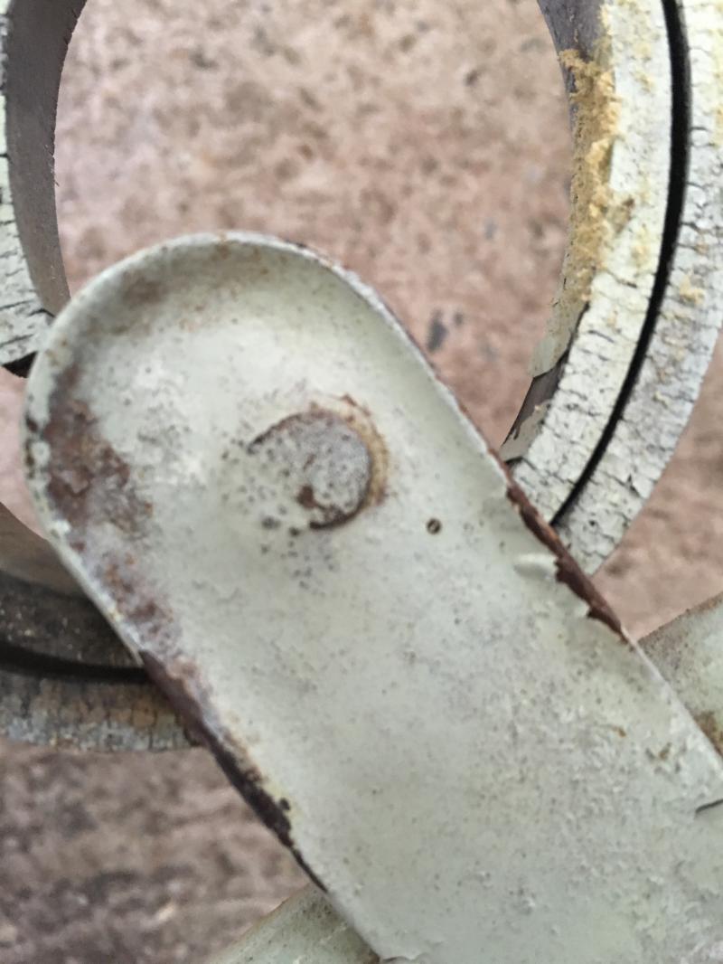

Je m'attaque à mes anneaux de suspensions mais j'ai besoin de votre aide.
une fois arrivé là, je fais comment pour sortir les anneaux et mettre les nouveaux ??
À part percer, je ne vois pas comment faire... Il n'y a aucun ergot à saisir pour dévisser ou autre...

MessagePosté le: Mar 7 Juin - 18:44 (2016)    Sujet du message: Nouveau à Bordeaux (33) Répondre en citant
Avec un drémel, tu meules la bordure côté roue et tu fais une petite encoche pour prendre au tournevis plat de l'autre:

MessagePosté le: Mer 8 Juin - 20:19 (2016)    Sujet du message: Nouveau à Bordeaux (33) Répondre en citant

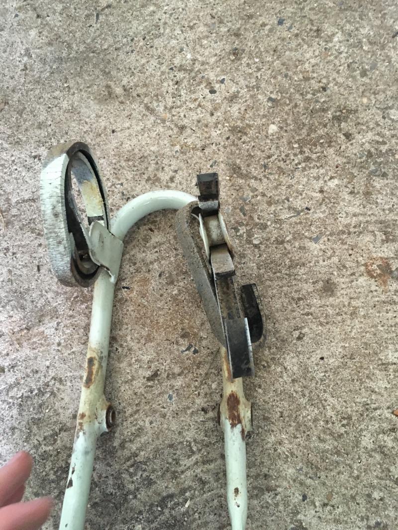

Ça y est j'y suis arrivé  Mr. Green
Par contre je n'ai pas fait comme Jno, du coup l'entretoise n'est pas "vide". Je vais regarder pour en trouver une identique, j'ai trouvé un site qui en vend à la taille souhaité (spifrance).
Demain je vais aller acheter les anneaux si ils en ont si non je commanderai sur le net.
À suivre...

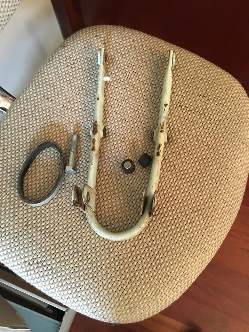

MessagePosté le: Mar 14 Juin - 18:23 (2016)    Sujet du message: Nouveau à Bordeaux (33) Répondre en citant
Salut à tous,

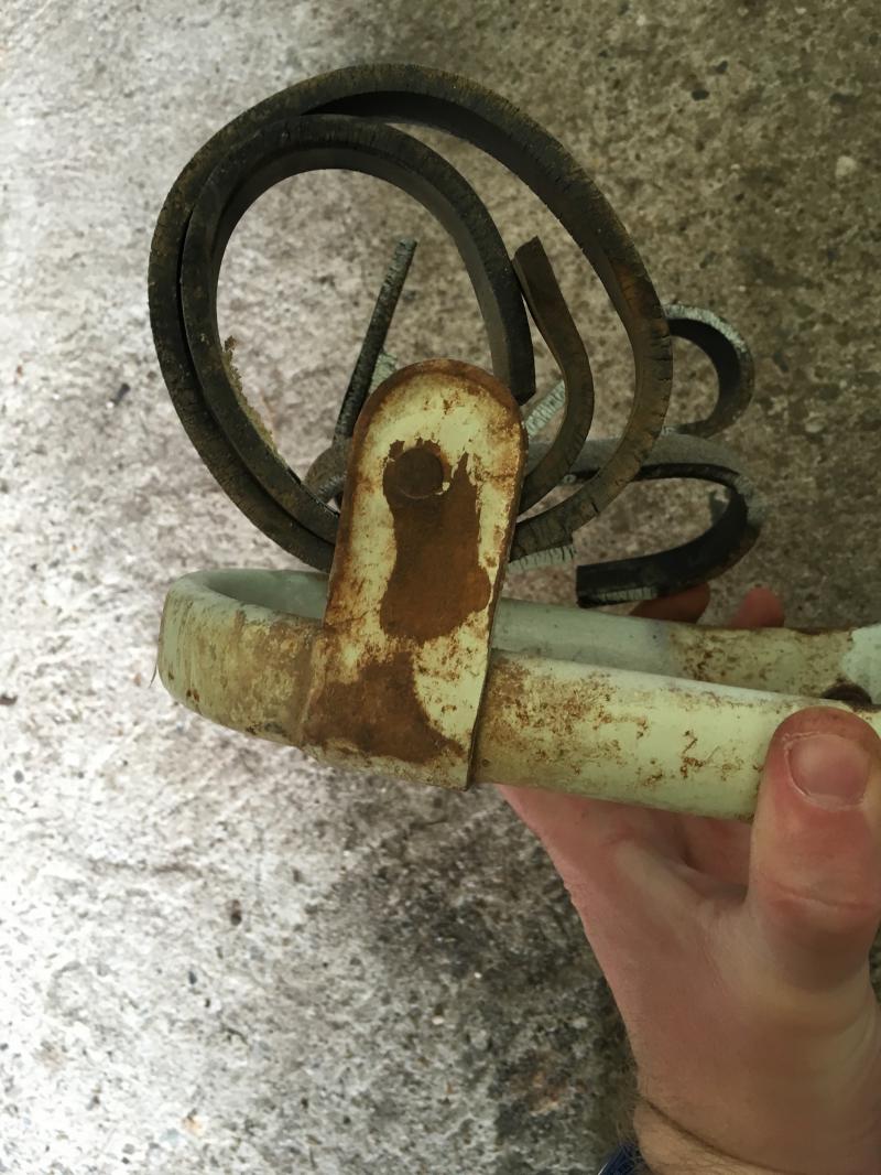

Anneaux trouvés, il ne me reste plus qu'à les retailler mais concernant les entretoises... Impossible à trouver  Crying or Very sad
La ça commence à devenir compliqué.

MessagePosté le: Mar 14 Juin - 22:05 (2016)    Sujet du message: Nouveau à Bordeaux (33) Répondre en citant
L'axe qui est dans l'entretoise est resté coincé on le voit sur la dernière photo donc du coup j'en cherche du bon diamètre.
Cette aprèm j'en ai trouvé avec le bon diamètre intérieur mais pas extérieur. Il manque 2mm...

Tu devrais arriver à le sortir non ? en te mettant sur l'étau bien réglé de façon à laisser passer l'axe mais pas l'entretoise et tu tapes avec une vis du bon diamètre. C'est pas soudé quand même !
Ben-la-veine
Inscrit le: 28 Mai 2016
Messages: 27
BORDEAUX
Votre Peugeot ?: BB 104
06/04/1988 Masculin
MessagePosté le: Mer 15 Juin - 18:29 (2016)    Sujet du message: Nouveau à Bordeaux (33) Répondre en citant
J'ai essayé aujourd'hui et elle ne bouge pas d'un iota...  Crying or Very sad

MessagePosté le: Lun 23 Jan - 18:31 (2017)    Sujet du message: Nouveau à Bordeaux (33) Répondre en citant
Une petite photo pour vous dire que le BB se porte bien et m'emmène au travail tous les matins (enfin quand il fait beau) sans broncher.
Bonne ballade à tous.
P.S. Quel ampoule utilisez vous devant ? 6V 6W ?
Messages: 14 574
MessagePosté le: Lun 23 Jan - 19:26 (2017)    Sujet du message: Nouveau à Bordeaux (33) Répondre en citant
oui, 6v 6W.
Toujours aussi belles tes Peugeot Okay
