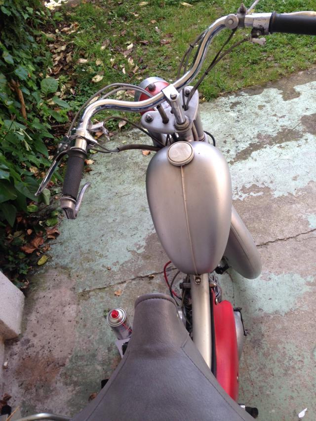

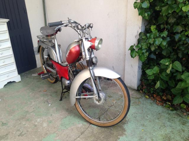

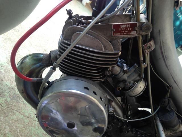

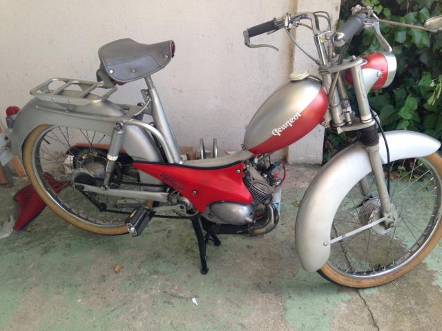

Et voici quelques photos de la bête:
Cordialement,
Jérôme
