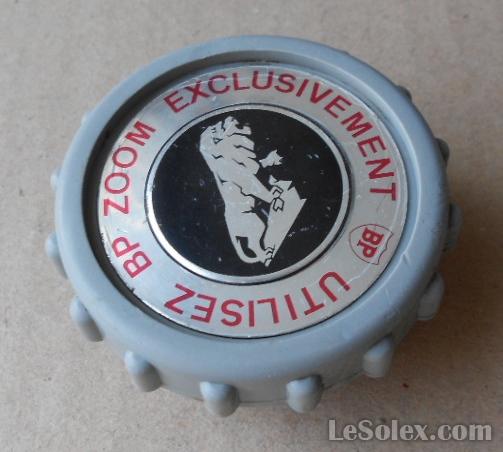

j'ai pris modèle sur le mien et je voulais mettre ce stickers/autocollant/image (je sais pas comment l'appeler) mais je n'ai pas trouvé d'image de bonne qualité pour le refaire ....
quelqu'un aurait ce type de bouchon pour me prendre une belle photo de face de bonne qualité ?

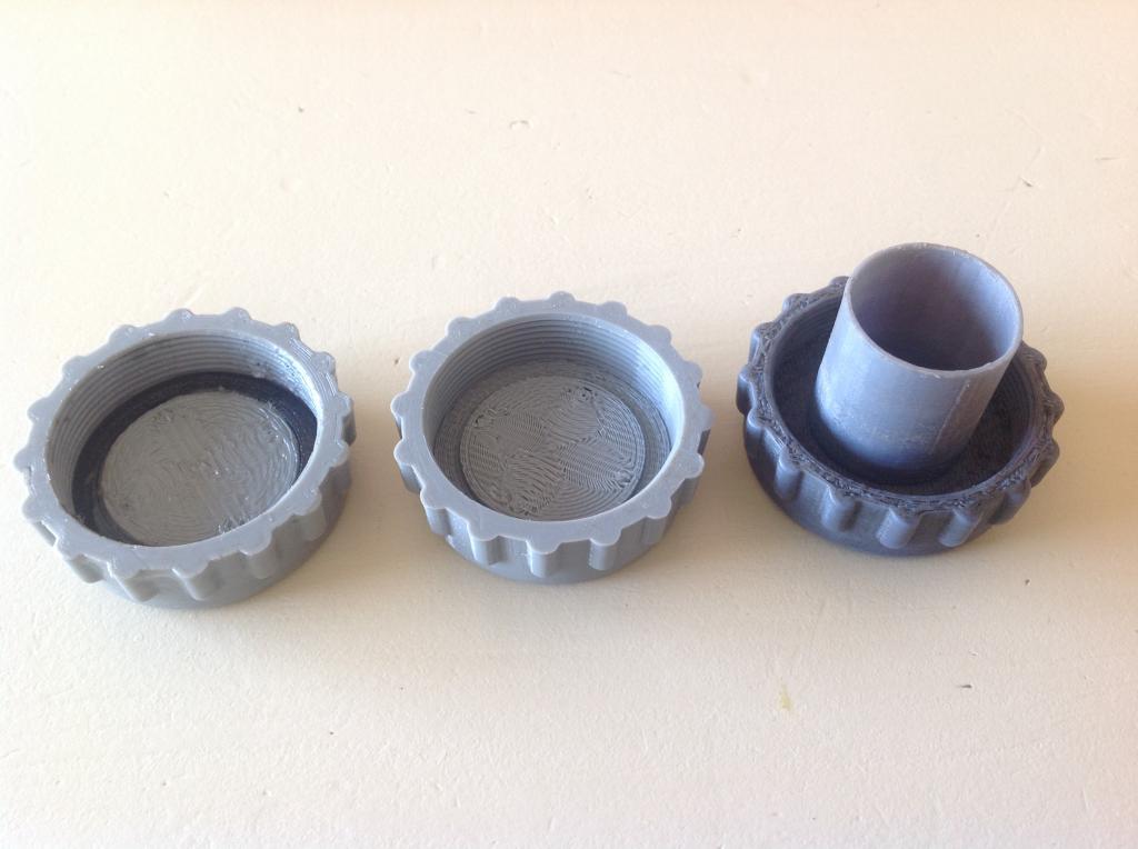

MessagePosté le: Jeu 14 Juil - 19:25 (2016)    Sujet du message: bouchon de réservoir BB Répondre en citant
bon bah voila qui est fait
j'avais prévu le même système que sur les motobécane pour pouvoir voir le niveau d'essence avec un petit tuyau mais j'ai cassé le petit support (bouleeeet) donc tant-pis. et je me rend compte que le cylindre à l'intérieur ne sert strictement à rien... enfin bref ce qui est fait est fait.
je lui ai fait un petit coup de ponçage depuis et j'ai coupé mon disque de plexiglas.
une vrai galère pour faire un cercle .... qui d'ailleurs est trop grand donc je le ponce petit à petit pour qu'il puisse entrer en force dans le bouchon.
en ce qui concerne le dessin j'ai finalement choisi ce modèle plutôt que l'autre.
et c'est un copaing qui va me faire le dessin sur la daude illustrator parce que je connais pas ce logiciel et que j'ai pas le courage de le faire (et aussi parce que c'est son boulot ce genre de truc pas le mien Mr. Green )

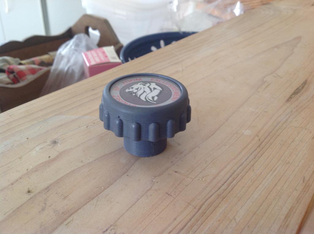

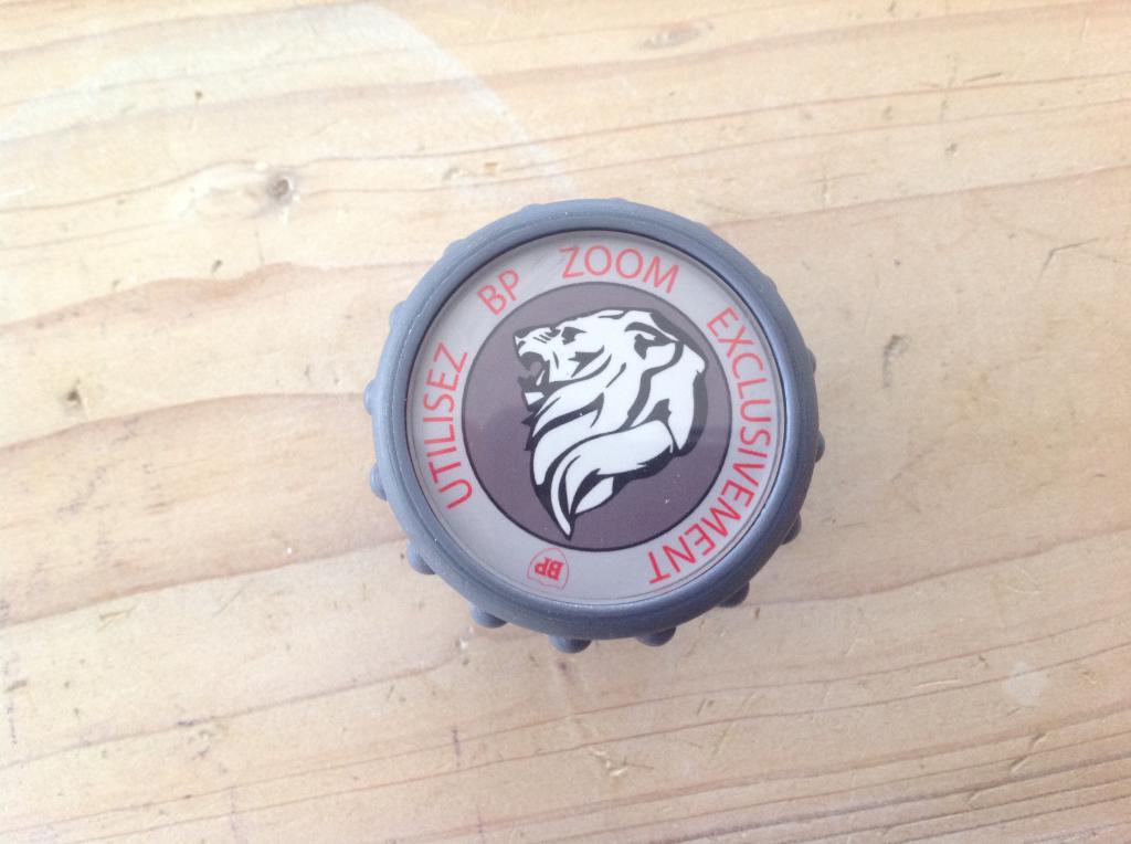

MessagePosté le: Jeu 18 Aoû - 18:22 (2016)    Sujet du message: bouchon de réservoir BB Répondre en citant
me revoilà avec un bouchon terminé:
je ne pense pas en vendre vu la galère que c'est pour tailler un disque de plexigas ... mais je suis plutôt satisfait du résultat
pour info le dessin est imprimé sur du papier photo et le plexi est monté en force donc il ne devrait pas trop pourrir

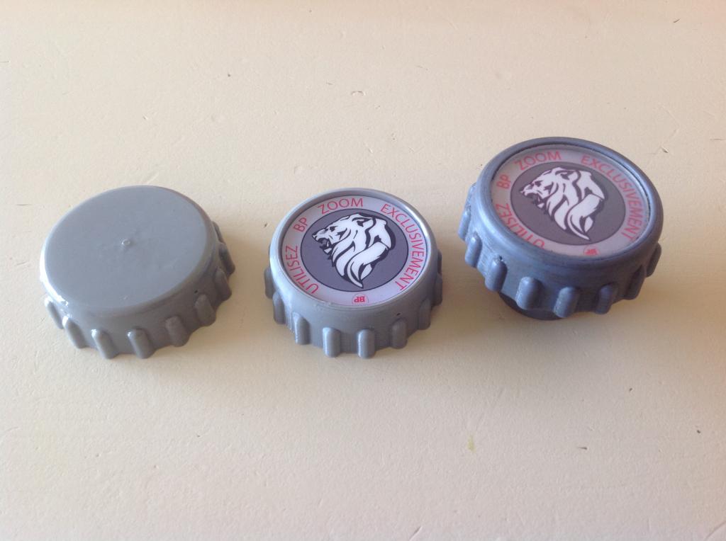

MessagePosté le: Jeu 10 Mai - 20:08 (2018)    Sujet du message: bouchon de réservoir BB Répondre en citant
Déterrage après un an d'utilisation : je valide l'utilisation du PLA pour bouchon de reservoir. Il ne s'est pas désagrégé comme je le redoutait.
Et pour l'occasion j'ai imprimé une autre version avec le logo coulé dans de la résine et un joint imprimé en matière semi flexible (un dérivé de TPU)

MessagePosté le: Jeu 14 Juin - 09:41 (2018)    Sujet du message: bouchon de réservoir BB Répondre en citant
ah je vois, l'imprimer comme sur la derniere photo, je dessus en dessous Mr. Green

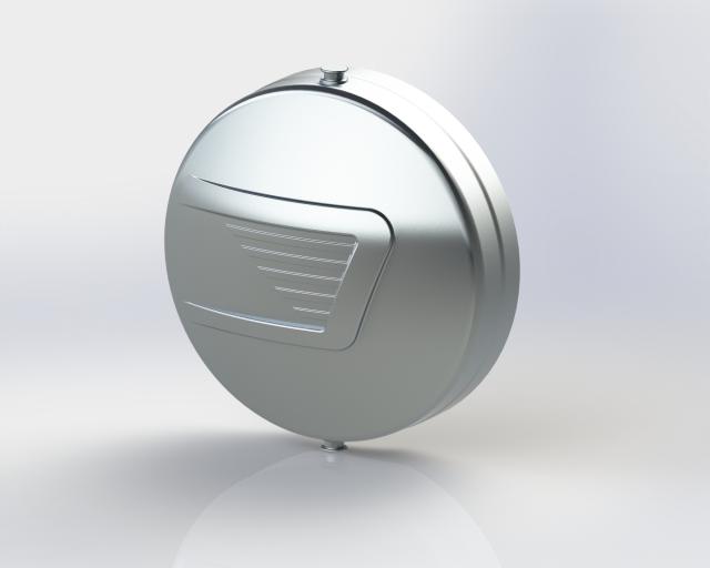

MessagePosté le: Jeu 14 Juin - 14:47 (2018)    Sujet du message: bouchon de réservoir BB Répondre en citant
Un modèle perso assez sympa !
Parti sur un modèle de bouchon pour BB VRS, avec un logo "LEGRIS FILS" transformé en BB
j'ai pas encore retrouvé les pièces moteur...
Messages: 3 521
MessagePosté le: Jeu 14 Juin - 14:57 (2018)    Sujet du message: bouchon de réservoir BB Répondre en citant
j'aime bien la forme ! par contre pour la faisabilité en impression 3D c'est plus compliqué :
les petites "ailettes" de maintiens ne sont pas imprimables et le dome sera pas très beau en haut ...
un copain m'avait fait faire un bouchon pour tobec et on avait fait le maintien avec des toriques dans des gorges

Je dois avoir le fichier Sldprt, suffirait de modifier le dome en le faisant plat, avec le logo plat,
après pour les ailettes, à voir techniquement ce qui est réalisable pour modifier le contour !
Je ne fait quasiment que de la copie conforme quand je fais une pièce de mob !

enfin ça reste à tester ! il suffit de faire une belle définition (des couches les plus petites possible) pour le dome pour voir ce que ça peu donner
et pour les ailettes c'est pareil, il faut voir precisément et ajuster l'epaisseur de matière. c'est plus dans le temps que j'ai peur de la tenu (moins élastique que de la pièce moulée)
Je comprends ta façon de faire ! moi aussi je fait toujours au plus proche des pièces d'origine, j'ai juste besoin d'adapter certaines pièces pour le procédé de fab ... mais j'essaie d'éviter au maximum
