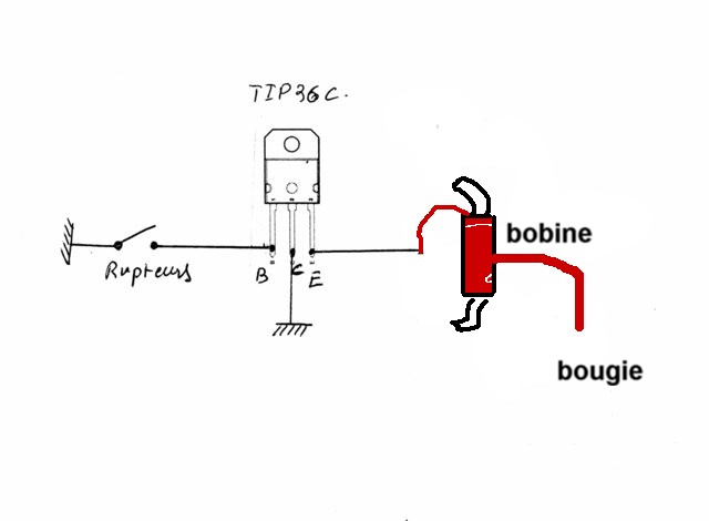

Ca tombe bien à terme je compte me passer des vis platinés pour une fiabilité accrue sur le long terme
(http://www.cyclo-bb-et-cie.com/t5913-restauration-gt-10.htm)
Les rupteurs seront remplacés par un capteur à effet Hall (SR17C-J6)
( http://pouguide.org/daf-allumage-electronique et http://a110a.free.fr/SPIP172/article.php3?id_article=22 )
Merci pour ces précieuses infos Very Happy
