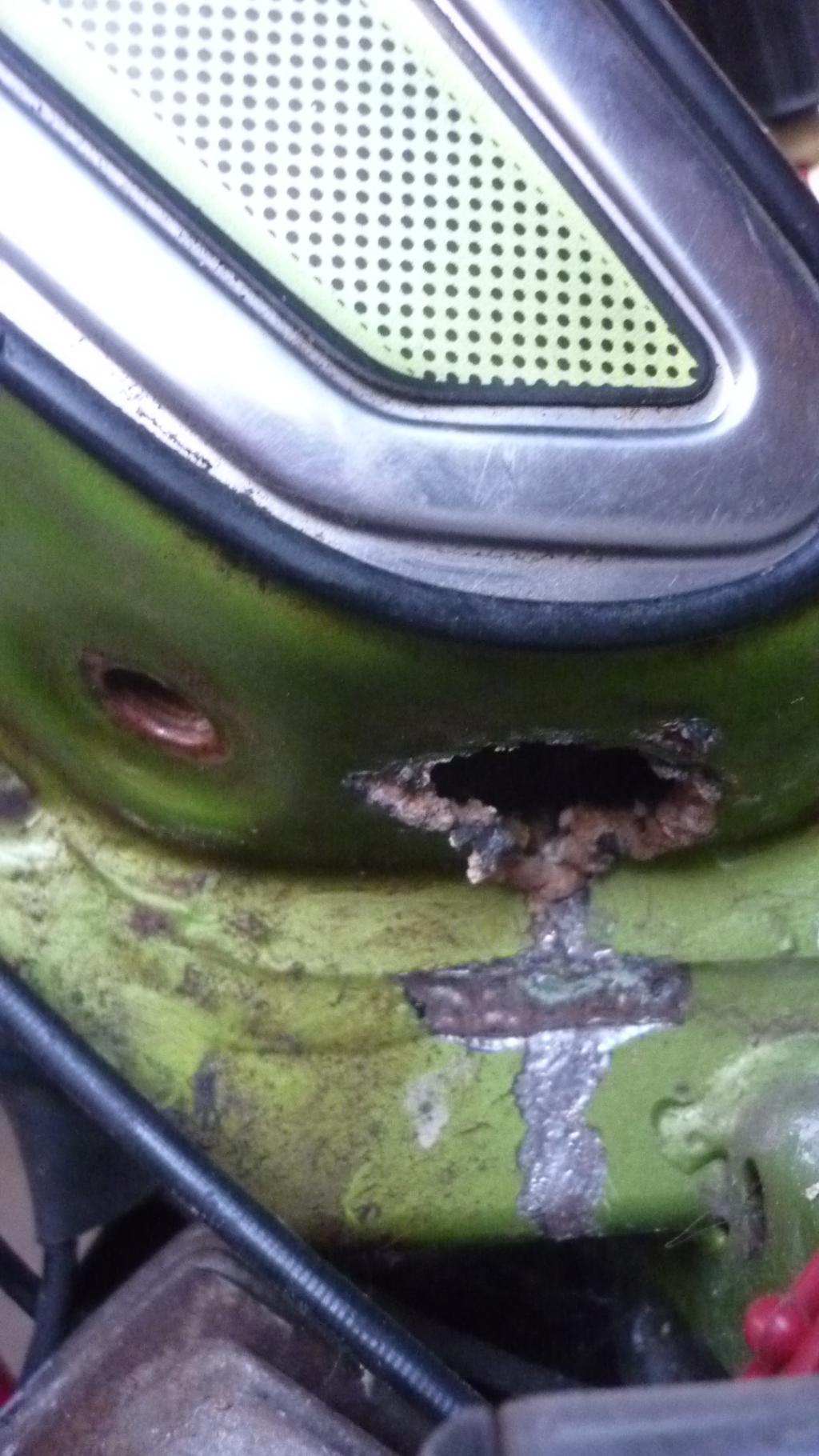

personne qui sais m'aider c'est un peu impossible a réparé
ci je trouve l'imbécil qui m'a fait le coup au soir je................. Crying or Very sad Crying or Very sad Crying or Very sad Crying or Very sad
Messages: 13 304
MessagePosté le: Ven 12 Aoû - 08:26 (2016)    Sujet du message: recherche cadre 103 sp elytre Répondre en citant
Impressionnant Shocked
Ca peut se réparer mais c'est du boulot et ça se verra forcément...
Messages: 2 069
MessagePosté le: Ven 12 Aoû - 10:39 (2016)    Sujet du message: recherche cadre 103 sp elytre Répondre en citant
Aie ! On dirais ma 104style z Mr. Green
Réparable si tu as un poste à souder semi auto (MIG) /!\ bien dégazer le reservoir avant/!\
Sinon tu peux enlever la rouille et fibrer a la laine de verre et à la résine Epoxy, mastic et peinture ( technique qui, dans le temps n'est pas une solution puisque la rouille pénétré en dessous et fini par repourir)

Là, pour moi, le meilleur moyen de réparer c'est de découper à la Dremel la zone pourrie, en retailler une dans une tole et la brasée à l'étain pour ne pas massacrer tout le reste.
Au semi-auto, avant de faire un truc étanche et propre, bon courage ...
Quant à la fibre de verre, pas évident de le rendre étanche aussi...
Messages: 2 069
MessagePosté le: Ven 12 Aoû - 15:40 (2016)    Sujet du message: recherche cadre 103 sp elytre Répondre en citant
oui pas faux ! pas pensé à l'étain ...
c'est sur que c'est pas simple de faire un truc étanche au semi-auto mais quand on à l'habitude ça ce fait

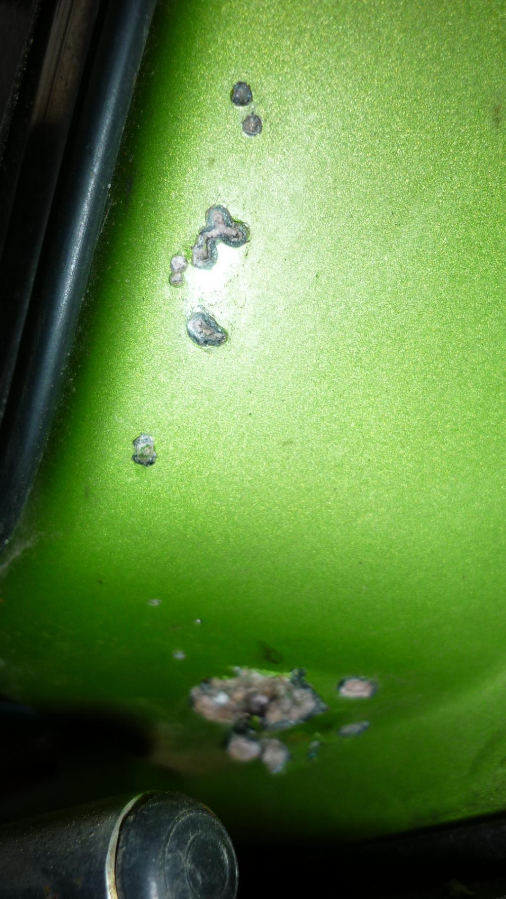

ci seulement c'étais a un côté..... Crying or Very sad Crying or Very sad Crying or Very sad
voilà l'autre et comme vs pouvez le voir ça l'a bien bouffé vu que même plus haut ça a persé
donc vs serrez d'accord avec moi que c'est non a la réparation Crying or Very sad Crying or Very sad Crying or Very sad Bannir

en général quand ça commence a percer à un endroit c'est que le reste est bien pourri .... après tout est réparable avec de l'ambition (et des moyens)
Messages: 13 304
MessagePosté le: Ven 12 Aoû - 21:41 (2016)    Sujet du message: recherche cadre 103 sp elytre Répondre en citant
C'est exactement ça Okay

Oh la la, ça ne voit pas bien. Qu'est-ce que c'est fait ici, trop de l'acide ou peut-être HCl? Jamais vue un réservoir comme ça Shocked
Messages: 1 632
MessagePosté le: Dim 14 Aoû - 11:45 (2016)    Sujet du message: recherche cadre 103 sp elytre Répondre en citant
moi aussi j'ai jamais vu un réservoir ainsi Shocked
c'est pas de la rouille qui la bouffé c'est ça qui est le pire Exclamation Exclamation Exclamation
=> reste a me trouver un autre cadre pour sauvé tout le rest de la 103 sp Okay
( McBB et lowic > vs avez raison qui oui tout est réparable mais la quandmême faut le vouloir..... >>> donc ci vs avez un cadre qui traine ou une bourse bientôt pensé a moi Okay )

on croirait de l électrolyse , a t elle été stockée a proximité d une ligne a haute tension ? Sad
Messages: 1 632
MessagePosté le: Sam 7 Jan - 21:05 (2017)    Sujet du message: recherche cadre 103 sp elytre Répondre en citant
non pas que je sache..... je crois que quelqu'un la ou bien saboté ou a voulu nétoyé le réservoir rouillé et c'est trompé dans le dosage du nétoyant rouille....

Si tu j'habitais pas aussi loin j'aurais bien essayé de ressouder ton reservoir au MIG et etancheifier les soudures a l'étain ...
Tu n'a plus rien à perdre de toute façon ...

Effectivement, c'est bien attaqué mais pas insurmontable.
C'est juste quelques heures de boulot et vu la rareté du modèle, ça vaudrait le coup !  Okay

si c'est juste en dessosu, une peinture inegrale n'est pas nescessaire, j'ai déjà sauvé des cadres 103 avec resines fibre grise exterieur et g4 interieur et j'ai meme pas repeinds (endessous du reservor) cela ne se voit pas
