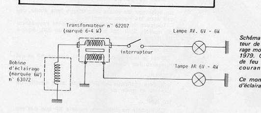

Voila, les choses continues à avancées. Je me suis à refaire le faisceau de la 102 car coupé de partout.
J'ai fait un dessin de repérage en le démontant, je pense qu'il n'est pas bon, car une borne est libre au régulateur, et après l'avoir reproduit à l'identique avec fils neufs et soudure correct ( c'était pas du luxe), cela ne fonctionne pas. Selon vous que dois je corriger, à part les fautes...
Merci les amis.

Rien ne marche ?
Normalement, le stop et le klaxon devraient marcher sauf si tu as pris la mauvaise sortie au volant, je ne connais pas les couleurs.
Autrement pour la lumière voici le schémas de principe à appliquer :

Super merci, je m'y colle ce soir, par contre je ne comprend pas, la lampe arrière va marcher tout le temps? En tout cas merci beaucoup de ton aide.
Messages: 14 018
MessagePosté le: Dim 12 Fév - 21:10 (2017)    Sujet du message: Surprise!! Une city!! Répondre en citant
Pas du tout, elle ne fonctionne par induction que lorsque le bobinage du tranfo est traversé par du courant, c'est à dire quand l'ampoule avant n'est pas grillée. c'est d'ailleurs tout l’intérêt du système. Dès que l'ampoule avant grille, l'arrière, au lieu de griller, n'est plus alimentée.

Excellent, il était donc illusoire de vouloir travailler sur le feux arrière sans avoir remonté mon feux avant, Quel gros beta!!! Merci pour cette info, je remonte ça ce soir.

Alors voila, après une bonne prise de tête ça fonctionne. En fait j'ai refais le faisceau comme sur mon shema, j'ai bien entendu suivi les conseils avisés de McBB en modifiant mon installation. Mais, l'avant ne s'allumait pas, le jus passait. Lorsque je débranchais l'avant l'arrière se coupait, je vérifiais donc les explications de McBB. Je me suis dis qu'il devait s'agir d'une mauvaise masse, lorsque je tirais une masse directe entre l'avant et le point principal de masse, c'est l'arrière qui s'éteingnait et l'avant s'allumait.J'ai donc considéré que la masse de la mob était mauvaise et donc tiré un fil entre l'arrière le point de masse et l'avant et CA MARCHE. Je vais donc refaire passer ces fils supplémentaires dans le faisceau.
Prochaine étape, l'immatriculation. Si vous avez des conseils je suis preneur, je n'ai pas encore vraiment regarder les démarches, mais j'ai vu un peu de tout.
A plus et merci

hello,
je ne sais pas où tu en es de ton City, mais voici de la doc que j'ai scannée:
https://fr.scribd.com/document/364124375/Motofiche-n-219-1981-Peugeot-102-M…
Au passage, comme tu l'as bien démonté, est-ce que tu as touché au carbu? Si oui, dans la boite à air est-ce qu'il y a un filtre mousse en plus du filtre grille ? Ou bien juste le filtre grille ?
j'ai aussi un City de 1983, et le fait de ne pas voir de filtre à air "mousse" et d'y trouver à la place un filtre en grillage fin me laisse perplexe car sur mes autres 102 j'ai bien cette mousse. Du coup, je ne sais pas si elle est manquante ou pas.
Merci par avance pour ta réponse,
