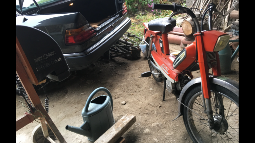

Je viens de récupérer une 103 V rouge qui est bien dans son jus.
L'ancien propriétaire lui avait installé un Dellorto Sha15.
Il y avait du fil qui tenait la manette de starter tirée .. Je trouvais ça bizarre.
J'ai débouché le robinet d'essence, et j'ai tenté de démarrer. En tirant le starter à fond, j'arrive un peu à monter dans les tours, mais dès que j'accélère sans le tirer, ca cale instantanément. Par contre ca tient le ralenti parfaitement quand je touche rien.
Pensez vous que c'est le carbu qui est un peu sale et bouché? (Je ne connais pas bien ce Dellorto)
Pensez vous que c'est la vis de gicleur qui est trop petite ? Ou trop grosse ?
Merci d'avance pour votre retour.

Je pense que ton essence est trop vielle, purge, vide et remet de l'essence neuve.

Caler ça peu être plusieurs raison.
Bougie sale, gicleur bouché, rupteur encrassé, avance allumage décalé, prise d'air.
Ou comme moi, essence usée et problème de variateur.
A ta place je commencerais par nettoyer ou changer la bougie et passer la carburateur à la soufflette.
Sinon très belle ta mob, j'aimerais avoir le même modèle, j'ai une VS aussi mais un peu différente.

Et autre question, j'ai vu ça  Shocked Shocked  Des "vis" indevissable a cet endroit.. Une idée du pourquoi ?
Messages: 12 467
MessagePosté le: Mer 21 Sep - 21:09 (2016)    Sujet du message: Restauration 103 V rouge-orange Répondre en citant
Le pas de vis dans ton cylindre est mort, c'est pour fixer le pot, qui fuit d'ailleurs ...
Je pense, au vu de tes symptômes, qu'il serait pas mal de démonter le moteur et de refaire celui-ci pour partir sur une bonne bas ...

C'est bien ce que je me disais...
Travail de sagouin !

Les vis dans le cylindre la, ça craint.
Tu devrais du coup le changer avec le piston qui va avec.

Les Vis soudées à la sortie de l'échappement, c'est pour tenir les ressorts pour un pot de détente !!!

par contre je ne sais pas si c'est un effet d'optique, mais ta selle semble tordue.
