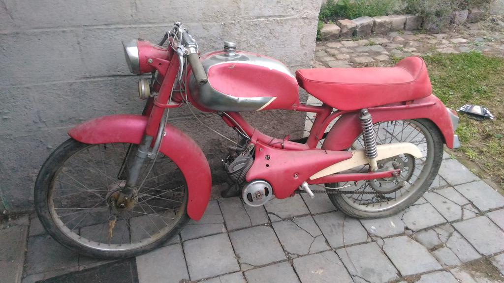

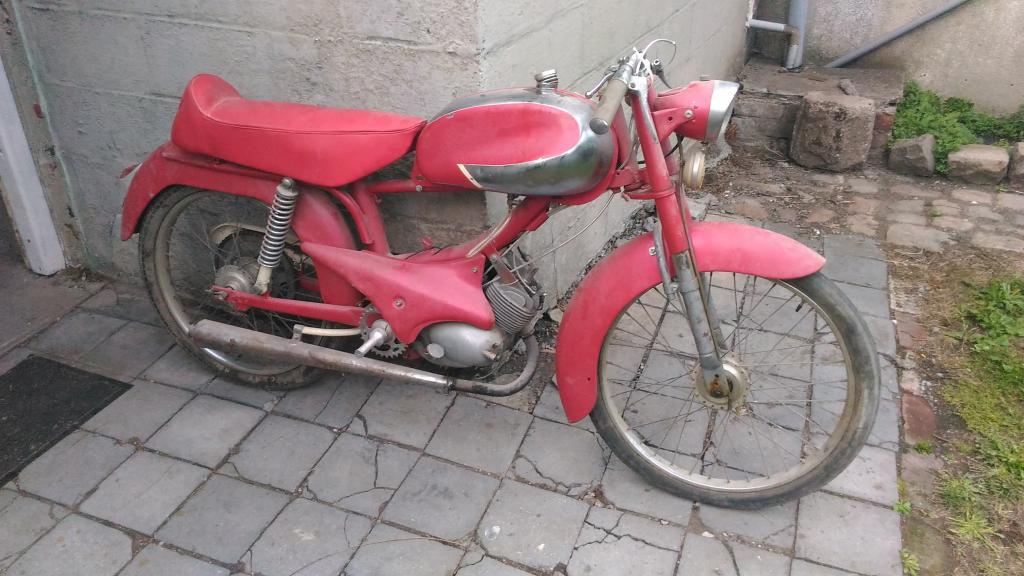

Bonjour a Tous,
Je vous présente une nouvelle acquisition , une BB3 sport, A la base elle a été vendue pour une BB2 dont elle a bien la selle et la plaque moteur , mais c'est en réalité une BB3 premier modèle apparement , bon point le numéro moteur correspond au numéro du cadre  Very Happy
Il y a quelques entorses a l'origines ....que je vous laisse découvrir
Dans un premier temps on va la remettre roulante Mr. Green

rooh c'est beau !!
les pédales manquantes ?

    J 'adore dans son jus ........elle a été repeinte à l'époque ?

super belle, je suis pas assez connaisseur pour voir ce qui manque dessus , mis à part les pédales et le cache volant manquant ....

   Il ne manque pas grand chose ... une  transmission  de compteur .
   La   peinture du réservoir et inversé ...rouge à la place du chrome et chrome à la place du rouge .
    Le frein à pied   SIMPLEX est passé à l'avant droit ..........  original ....si c'est efficace et solide
   je le garderais comme ça .

Merci pour vos commentaires effectivement , globalement c'est une belle machine,
oui il manque les pédales , la roue libre .... le pédalier est comme figé(vissé au cadre)  mais ils ont installé des cales pieds tournés que je trouve assez sympa d'ailleurs
la pédale simplex a été modifié mais , le système a l'air de fonctionner et elle est plutôt bien placée. Après il y a plein de réglages a faire.
la transmission compteur est présente , il y a même le bout du cable compteur cassé dedans ce n'est peut être pas le bon modèle.
Mais dans tout les cas elle va rester dans son Jus , n'en déplaise aux puristes  Mr. Green  je pense qu'elle a du être refaite dans les années 70 ou 80 mais la couleur rose métal lui va bien , elle va rester comme ça un moment en tout cas , avec quelques améliorations.
Il me manque les barres de garde boue avant , si quelqu'un a ça qui traine , ça m'éviterais d'en refabriquer ....

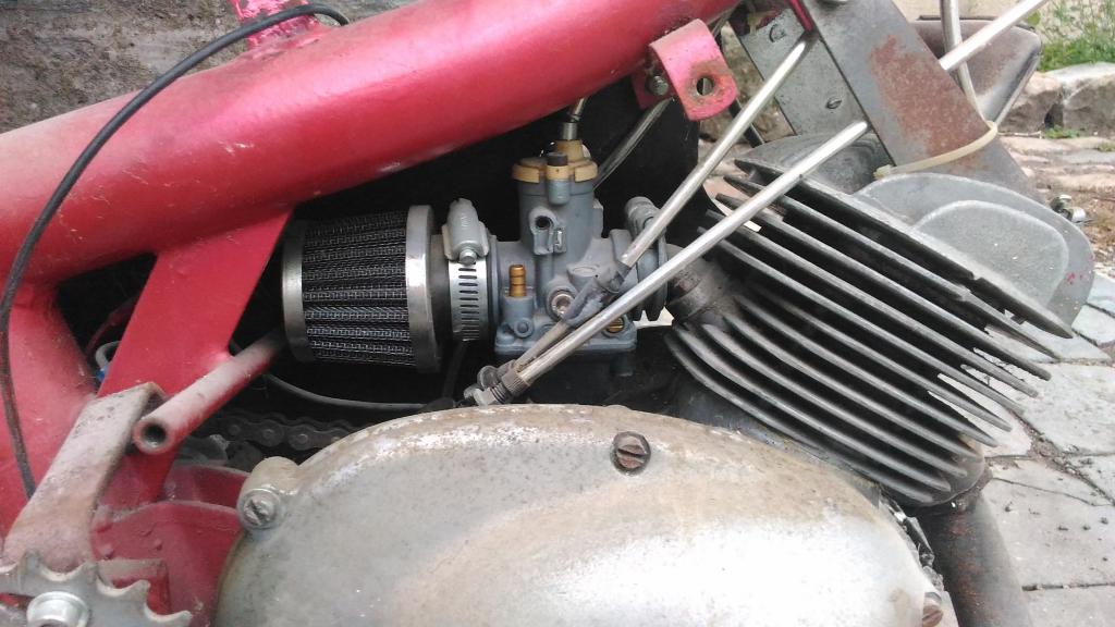

Niveau carbu , il y ont installé un Dellorto 17 mais ça ne me plait pas beaucoup , par contre pas évident de retrouver un carbu d'origine
ça devait être un Gurtner G14 ? on ne trouve plus non plus les docs sur le site du garage a Tasses  Crying or Very sad  dommage c'était bien sympa

    Un  carbu de 17 c'est l'idéal pour ce genre de machine. S 'il est en bon état . avec une mousse devant le cornet d'admission .
   Soigne les pneus et les freins .... le point d'allumage au répére pile poil et un bon lustrage .
Telle quelle ,elle est un témoin de son époque .
   T 'as pas une photo du montage du carbu en gros plan ?  l'entrée d' admission a t'elle été agrandie ?
   La chicane a  t-elle été coupée ?

Je ne sais pas si il est en bon état le carbu dellorto , en tout cas , elle ne pétarade pas d'un poil avec et y a eu aussi quelques bidouilles dessus aussi
avec un carbu de 12 (D12) , elle tourne , mais je n'ai pas encore un super ralenti et la bougie est vite noyée (trop d'essence)
le peu que j'ai entendu , ça tourne plutôt bien , je pense que le moteur a dû être refait au même moment que le reste
Non l'admission n'a pas été agrandie il y a eu juste une bague de tournée adaptée sur la petite pipe d'origine pour adapter le carbu , et je ne pense pas que la chicane ai été coupée ,

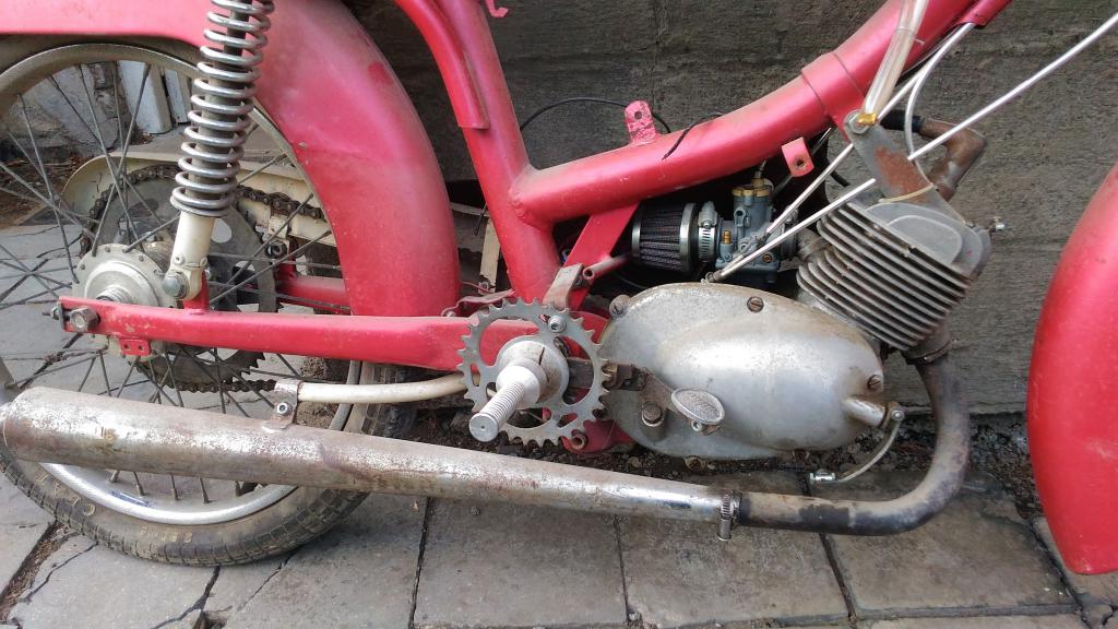

Il y a une petite patte sur le cadre au dessus du pédalier , je n'ai jamais vu ça sur une autre machine , a moins que je me trompe ?
A quoi ça peux bien servir ?

Cette patte doit servir a bloquer le pedalier afin d'eviter la rotation des repose pieds

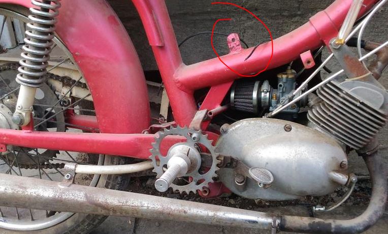

Non , je ne pense pas a cette patte la mais a celle qui se situe sur la partie inclinée du cadre au dessus du carbu

   Je n'ai jamais vu ce genre de patte sur aucun peugeot .
   Ça peu servir pour fixer un place porte numéro  ou une bobine haute tension .
   La soudure n'a pas l'air trés belle ...ça a été installé avant qu'ils aient repeint le cadre .
....fait la sauter au disque si tu ne lui trouves pas d'utilité .
Messages: 13 653
MessagePosté le: Jeu 6 Oct - 20:06 (2016)    Sujet du message: Nouvel achat BB3 62' Répondre en citant
C'est pour fixer les caches latéraux ! Va pas la scier Shocked

mais non , je parlais de ça , tu as peut être raison Jack Wink

Je ne l'avais même pas vue celle là !!!
Scie moi ça, qu'on en parle plus !!
Messages: 4 039
MessagePosté le: Ven 7 Oct - 00:26 (2016)    Sujet du message: Nouvel achat BB3 62' Répondre en citant
  je ne voulais pas le dire , mais c'est vrai que ça fait moche .
  Quand on monte une bobine extérieure sur un BB 2 on la place sous le réservoir ou sous les carters .

    Et ta couronne denté de chaine vélo .........entoures -y un bout de chaine vélo de 32 maillons
    çà vas lui faire une autre figure ........et moins dangereuse ....!!!
