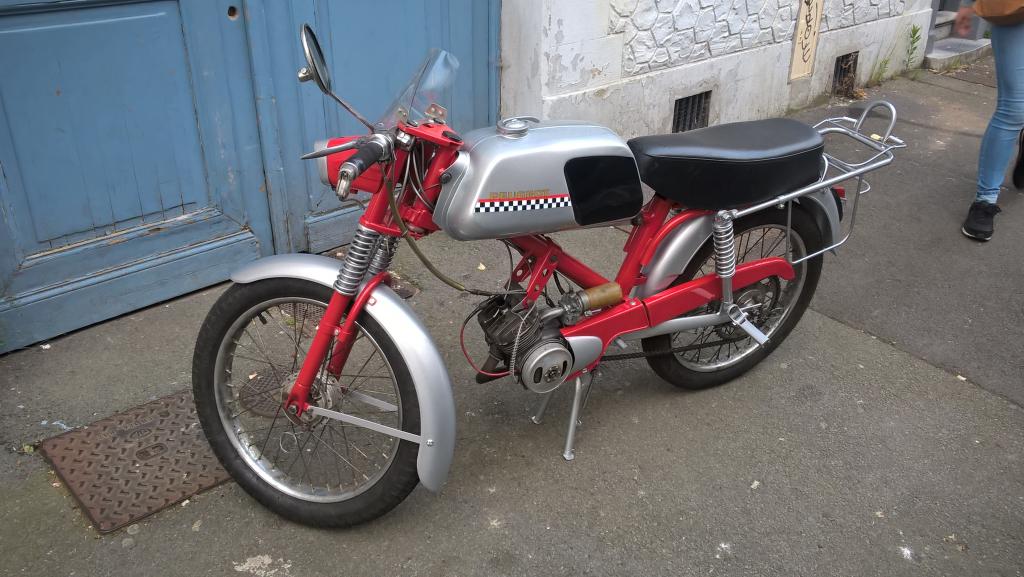

bonjour à tous j'espère que vous aller bien Smile
petit problème mon bb3 sp me crame systématiquement mes ampoules à l'accelération 6v6w, de plus parfois lorsque j'allume les phares même sans ampoules l'allumage fait des ratés, cela semble régler depuis le remplacement du fil du phare arrière.. une idée?
quelles ampoules, un régulateur ... ?
merci d'avance pour infos c'est celle que j'ai restaurée il y a quelques mois

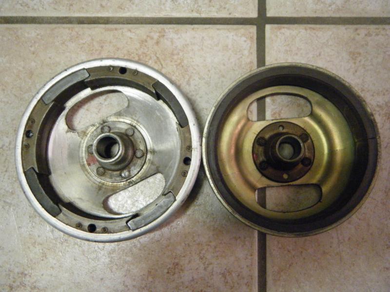

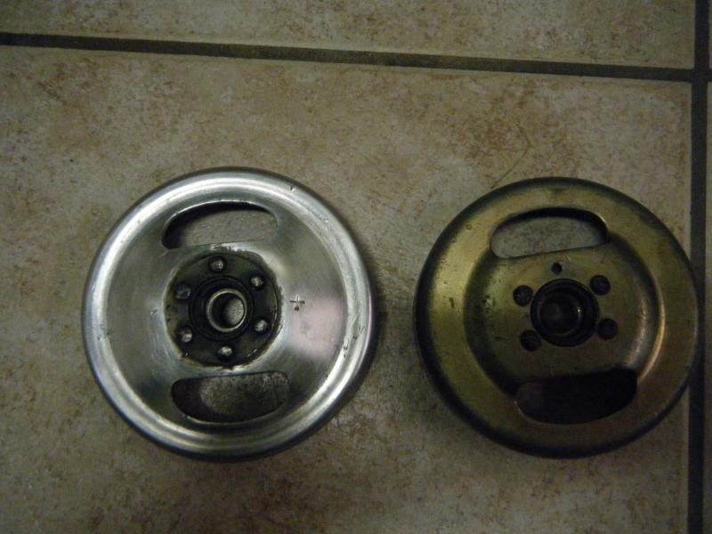

J'ai déjà observé une interaction entre lumière et allumage
A propos de volant, j'en ai 2, y en a t'il un qui serait plus costaud que l'autre ?
Lequel est d'origine pour un Rallye sans cligno, celui en alu comme le bb3 sp de pianolo ?

Sur un bb3 c'est plutôt celui de gauche et du coup ça viendrais du volant ? Un truc à faire pour remédier à ça ?
Messages: 14 740
MessagePosté le: Jeu 13 Oct - 07:39 (2016)    Sujet du message: probleme eclairage bb3 sp Répondre en citant
J'ai remarqué que celui de droite est bien plus puissant. Attention tout de même qu'il soit pour volant à gauche ...

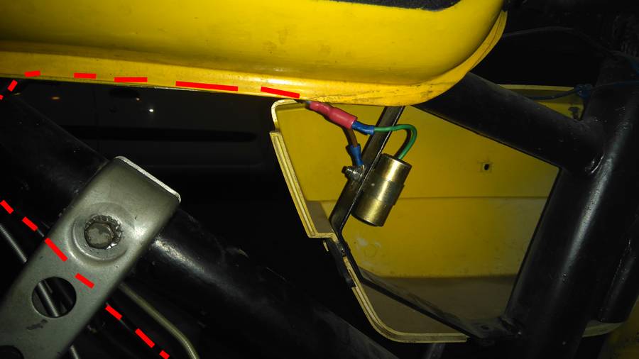

J'ai installé mon 2ème moteur (refait en 1992, joints spi neufs, pas roulé depuis) hier soir, fait quelques modifs électriques et tout va bien (petit test sur route, à confirmer).
Les modifs sont les suivantes :
- sortir le condensateur (dans la boite à outils par exemple)
- le remplacer par un condensateur automobile type Ducellier (condensateur de Renault 4L de marque Valeo, pièce neuve d'origine, 8 € sur LBC)
- créer une masse complémentaire entre la platine supportant les bobines et le cadre (trajet câble identique à celui du condo, relié au cadre)
J'ai aussi remis la bobine d'éclairage d'origine (va savoir pourquoi, ado, j'avais enlevé des spires, je crois pour avoir plus de voltage???!) et remplacé partiellement le câble de départ par du neuf. Et remplacement du câble de bougie, qui était plus vert que cuivre !
Elle démarre au quart de tour, chaude ou froide, avec le volant alu d'origine, on va tester ça ce weekend avec le gamin Smile Smile
Je n'ai plus ces ratés lorsque j'active l'éclairage, l'avant éclaire "bien", par contre faut que je vois pour les ampoules, l'arrière est grillée (avec l'ancienne bobine) et je ne l'ai pas encore remplacée. Je pense que je vais changer tous les câbles, en 6 volts la moindre perte se ressent. Et ajouter des masses, ça ne peut pas faire de mal.
J'ai mis en rouge le cheminement des câbles. Avec l'éclairage, ça fait 3 câbles qui passent par le trou dans le carter : on ne peut plus mettre le joint mais en les entourant de 2 gaines thermorétractables, tout est protégé et l'espace est suffisamment faible pour qu'il n'y ait pas de saletés qui rentrent.
