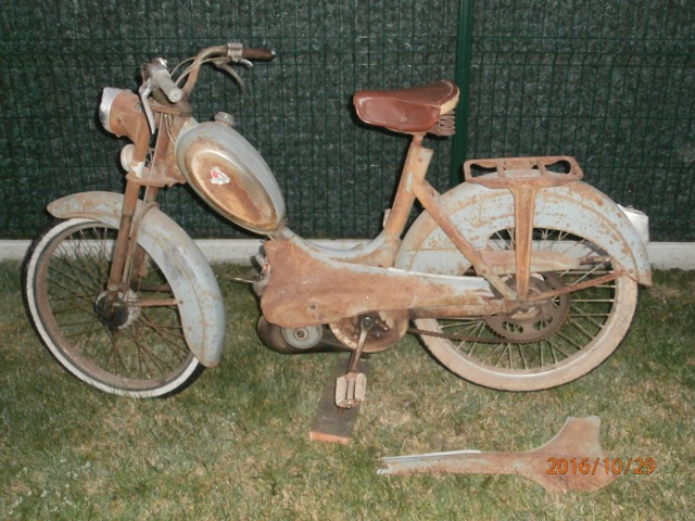

Bonsoir a vous voici ma bb1
je suis en train de la restauré ,pouvez vous me dire si il y a eu plusieurs couleur et leur reference
merci d'anvance

MessagePosté le: Mer 2 Nov - 21:35 (2016)    Sujet du message: restauration bb 1 Répondre en citant
J'ai rajouter la photo en direct.
Il s'agit d'un BB T d'avant 62 qui a toujours été fait en bleu
