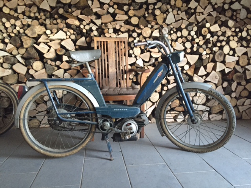

bonsoir à tous,
J'ai seulement cherché un moteur pour un cadre d'un 102, qui était arrivé avec ma petite GL10... Et j'ai trouvé ça, un 102 pas bricolé d'une madame.
Elle est "dans son jus" la mobylette et il y a un grand boulot de restaurer. Beaucoup de pièces manquent et il  faut les trouver. Voilà les premiers photos de la vielle rouge.

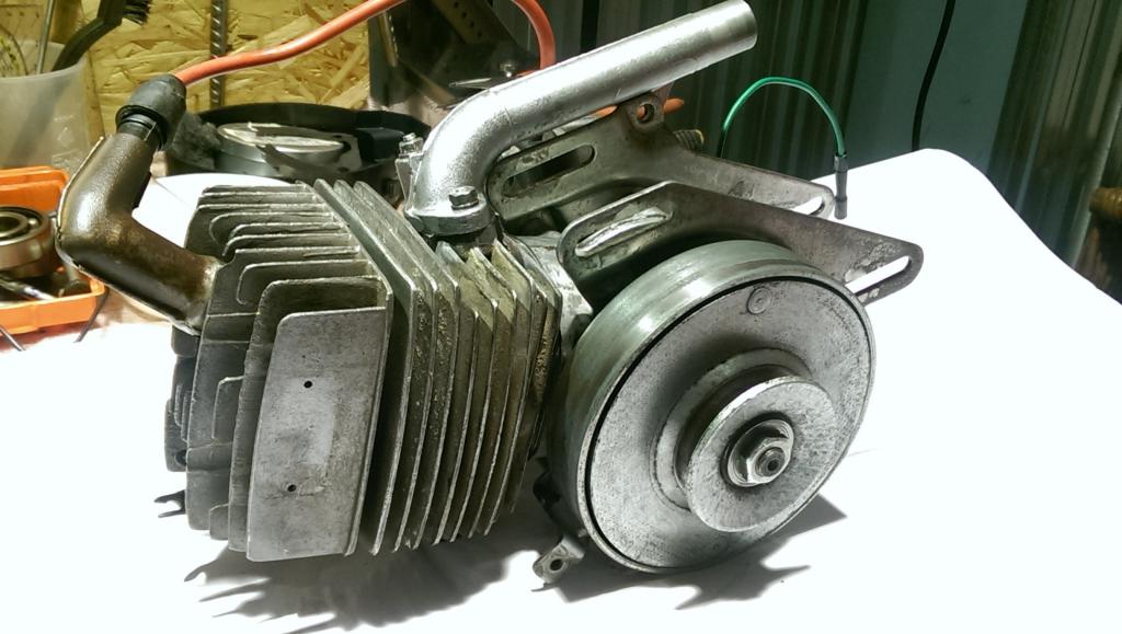

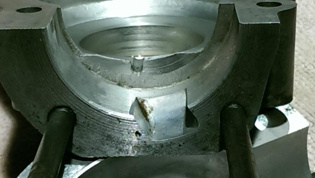

Ça continue. Il a fait mauvais temps alors il y a du temps pour bricoler un petit peu.
J'ai ouvri le moteur qui était bloqué, et essayé de préparer le cylindre pour gagner un petit peu de puissance.
Seulement une questio: c'est raisonnable de préparer les carters moteur auss?
Messages: 469
Votre Peugeot ?: GT10 modèle 72, GL10 modèle 77, BB3SP de 67, un BB TLS de 65, un petit 102 14'', une TSRM de 1981, une 104 bleue de 1977 une 176 TC4 de 52
MessagePosté le: Lun 28 Nov - 18:57 (2016)    Sujet du message: Peugeot 102 de 1973 Répondre en citant
Tant que tes carters sont démontés, tu peux présenter le cylindre sur un demi-carter puis sur l'autre pour vérifier que les passages de transferts sont bien alignés et les ajuster, vérifie aussi que ton joint ne dépasse pas dans le passage des transferts aussi.
Messages: 469
MessagePosté le: Lun 28 Nov - 19:09 (2016)    Sujet du message: Peugeot 102 de 1973 Répondre en citant
Pour le cylindre et piston, tu as cette méthode :
Sur la mienne, j'ai agrandi les lumières d'admission et d'échappement comme indiqué, retaille du piston aussi. J'ai raboté la culasse. Cale de 1mm sous le cylindre.
J'ai laissé le carbu d'origine, le gurtner de 12. J'ai alésé au maximum la pipe d'admission, avec un forêt pour la parti droite et avec une petite fraise dans le coude.
Ajustement du passage d'admission entre pipe d'admisssion et cylindre.
Avec ça, mon 102 est transformé et vraiment sympa.

Merci pour votre renseignements. L'instruction pour préparer le cylindre et piston est très bien. Je trouve ça mieux que simplement acheter un puissant kit.Pif le chien, combien roule ta 102 avec ces modifications?

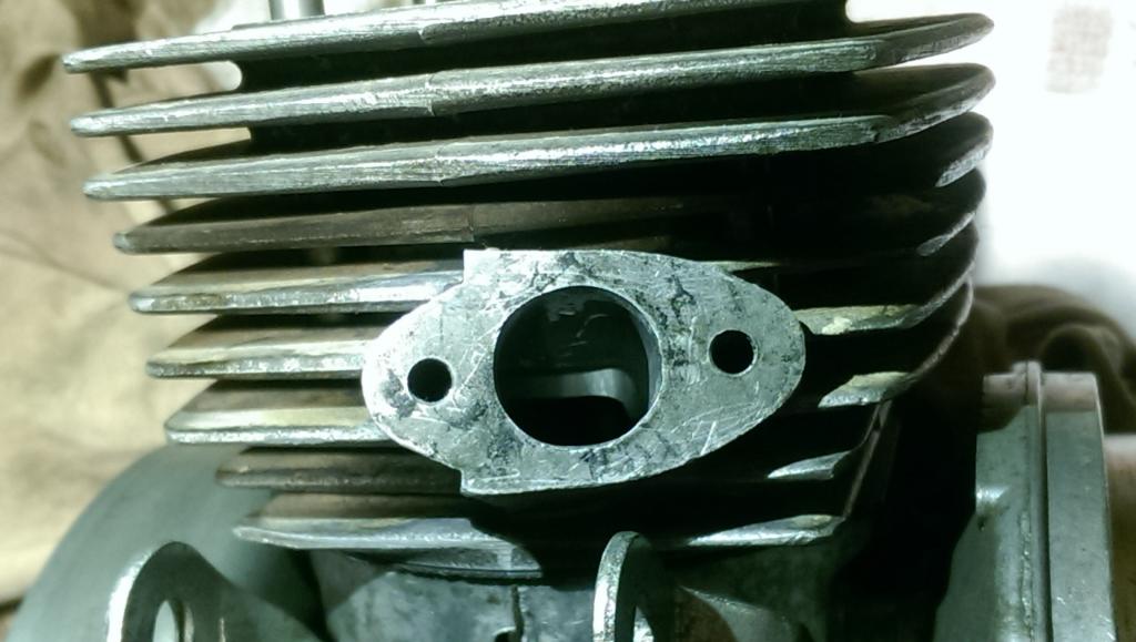

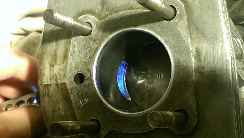

J'ai essayé de préparer le cylindre et le piston comme écrit. Je suis pas sûr avec le piston.
Est-ce que c'est correctement comme ça ?

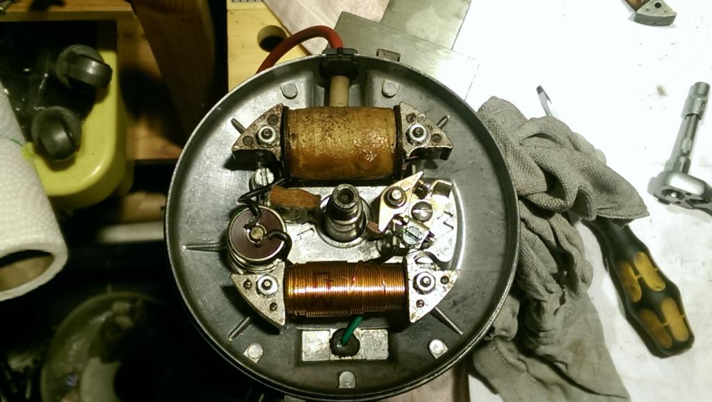

Ça continue... J'ai fait l'allumage mais malheureusement j'ai pas un condo nouveau. Seulement le rupteur est neuf et la bobine pour les ampoules est changé á 17 W.
J'espère seulement que le piston n'est pas massacré...
Messages: 12 058
MessagePosté le: Dim 11 Déc - 18:44 (2016)    Sujet du message: Peugeot 102 de 1973 Répondre en citant
Ca à l'air nickel ton piston !!
Et souvent les vieux condos sont mieux que les nouveaux ... Essaye avec celui-là et si il ne marche pas, tu en trouveras un nouveau.
Beau boulot.
Messages: 469
MessagePosté le: Lun 12 Déc - 08:13 (2016)    Sujet du message: Peugeot 102 de 1973 Répondre en citant
McBB a tout dit...
Sur un vieil allumage, il m'est arrivé de mettre un condo neuf pour etre plus sûr... et puis quand il a grillé, je suis retourné chercher le vieux condo d'origine au fond de l'étagère, et ce vieux condo dure toujours...

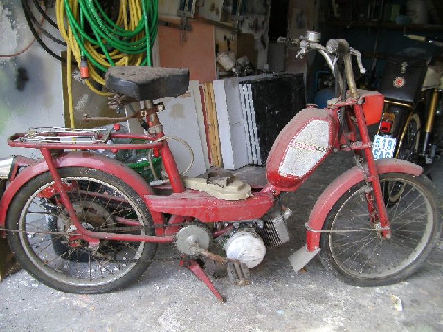

Salut Wolfram
Effectivement sur le site " Moped Armi " j'ai trouvé les 101 modèle Germany avec les mêmes réservoirs que ton 102, et après en 1982 les réservoirs intégrés au cadre
Années 1973
Années 1982
Années 1982

La rouge c'est exactement ma mobylette. Mais le plaque et les papiers disent 102. Il me semble qu'il n'y a pas de différence entre la 101 et 102?
Les papiers disent aussi qu'elle est une version à 40 km/h.
Ciao wolfram
Voila une explication qui date de 2007
http://www.cyclo-bb-et-cie.com/t16-101-ou-102.htm
Messages: 1 031
MessagePosté le: Sam 17 Déc - 17:15 (2016)    Sujet du message: Peugeot 102 de 1973 Répondre en citant
Trouvé encore une autre sur le forum Peugeot allemand .......
Par contre , moi j'ai la version française à rapatrier ces jours ci de Lorraine !

Voilà voilà, j'ai trouvé le pot correct. Curieux comme ça marche...
Messages: 1 055
MessagePosté le: Dim 1 Jan - 18:49 (2017)    Sujet du message: Peugeot 102 de 1973 Répondre en citant
Le pot ne gêne pas pour le refroidissement du moteur ? On dirait qu'il passe devant
Messages: 12 058
MessagePosté le: Lun 2 Jan - 12:30 (2017)    Sujet du message: Peugeot 102 de 1973 Répondre en citant
Très étrange ce pot, je n'en avait jamais vu ! Shocked
Wolfram
Inscrit le: 05 Déc 2015
Messages: 231
Leipzig
03/07/1963 Masculin
MessagePosté le: Mar 3 Jan - 07:59 (2017)    Sujet du message: Peugeot 102 de 1973 Répondre en citant
Oui, le pot est un peu bizarre. C'est un pot détente de polini, pour le 103. Je crois années 80's. Je l'ai trouvé sur leboncoin d'un stephane qui habite à Nice.
Il marche mieux que l'original sur mon 103 et fait pas trop du bruit.
Messages: 1 055
MessagePosté le: Mar 3 Jan - 12:29 (2017)    Sujet du message: Peugeot 102 de 1973 Répondre en citant
en tout cas c'est très joli, ça ne choque pas à l’œil, j’espère pour toi qu'il va bien aller... Okay
