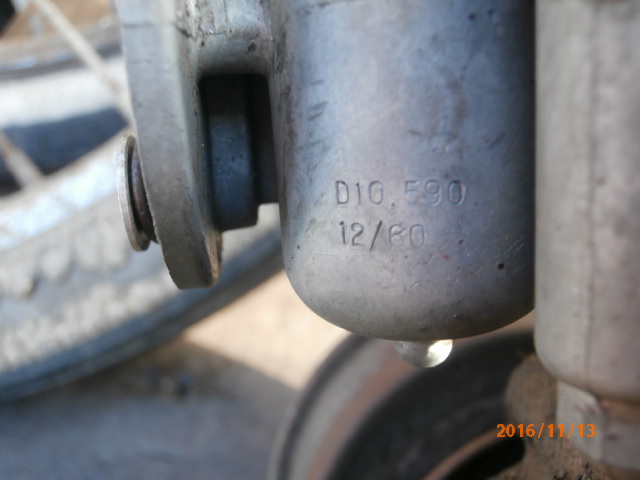

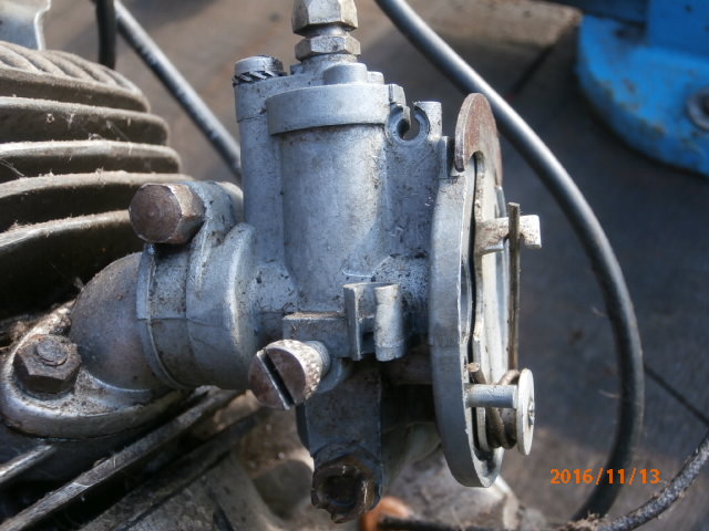

Bonsoir ,voila je doit acheté je pense le porte filtre  du carburateur mais je ne sais pas le type.
Qui peut me dire celui que je doit acheté et quel est son type ou marque, d'aprés la photo que je joint manque t il des pieces d'aprés vous .

Pour voir les photos il faut clicker sur Download (en bleu).
Le carbu c'est un Gurtner. Il manque une lettre après D10 ... 590.
Quelle est le type du cyclo? Peut être qu'après tu pourras trouver la notice sur http://guy.meiller.free.fr/peugeot_pieces.html
Un petit coup de dégraissant métaux (substitut de trichlo) acheté dans tout bon hyper où chez Lerin Merloy, pulvériser sur les parties encrassées, (à force de pulvériser les saloperies vont couler) et essuyer ou laisser sécher. (plutôt essuyer avec de l'essuie tout)
Il manque le filtre à air, (le starter est rouillé modérément, ça revient à la laine de fer 000). De toute façon un nettoyage complet du carbu s'impose. (protéger l'orifice de la pipe pour que les saloperies ne rentrent dans le moteur) Si la vieille essence à laissé du vernis à l'intérieur, acétone et air comprimé partout. Il manque le cable starter et la butée de gaine qui va dans le trou.

salut , sur ton carbu , il manque la partie filtrante , dont les 3 fixations passe dans les encoches , a l'arriere de ton carbu et fixé par un jonc , et la boite d'attenuation de bruit  Okay

Daprés Gerfau le carbu c'est un Gurtner.
Il manque une lettre après D10 ... 590. Come on peux voir sur la photo je n'ai pas de lettre

Merci pour vos reponse,pour la recherche sur le carbu je prend les refs indiqué dessus D10 590 12/60 ?

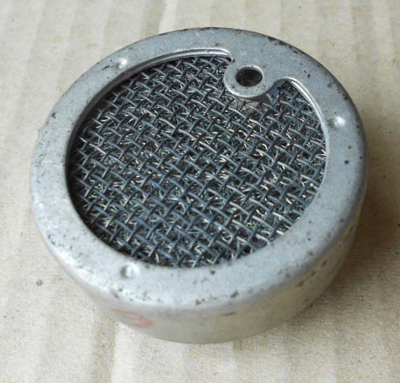

C'est le filtre et la boîte qu'il te manque:
jno

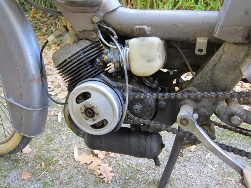

MessagePosté le: Dim 27 Nov - 20:24 (2016)    Sujet du message: carburateur BB Répondre en citant
et ça:
