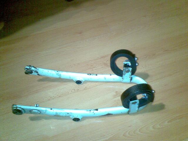

Les anneaux Neiman de mon BB 104 étaient cassés à l'avant et à l'arrière, comme c'est souvent le cas, le caoutchouc perdant sa souplesse avec les années.
Je suis allé chez le marchant d'articles de motoculture qui m'a vendu (14 euros) un jeu complet d'anneaux caoutchouc destinés aux suspensions des remorques EKKA:
Les dimensions des anneaux correspondent plutôt bien avec celles des anneaux Neiman d'origine, seuls les 2 plus petits ne servent pas:
Ensuite il suffit de découper au cutter des lanières de la même épaisseur que celles d'origines:
De les remonter, et le tour et joué! Mr. Green

Encore une astuce illustrée qui peut nous tirer d'embarras,merci à Ed87.

c'est superbe ED87!

Si tu veux une méthode qui t'évite de chercher ces annaux, je me suis débrouillé autrement :
j'ai acheté une plaque de caoutchouc chez un cordonier, que j'ai coupé en une longue et fine bande, de facon à faire l'équivalent des annaux, en l'enroulant sur trois tours, et en la maintenant avec deux vis.
l'inconvénient est que ce caoutchouc est un peu trop rigide, et les trous des vis fragilisent le système.
mais c'est comme ca qu'elles étaient montées quand j'ai acheté le cyclo, et quand les vis (de la suspension) sont bien bloquées, ca évite d'avoir à forcer
