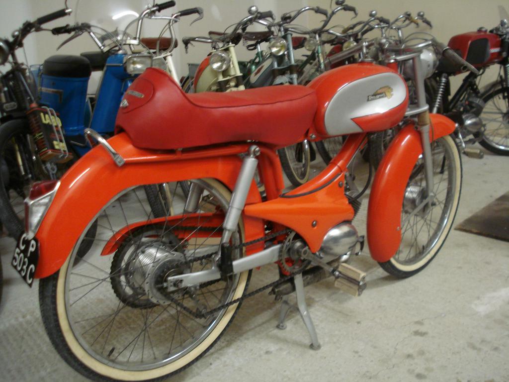

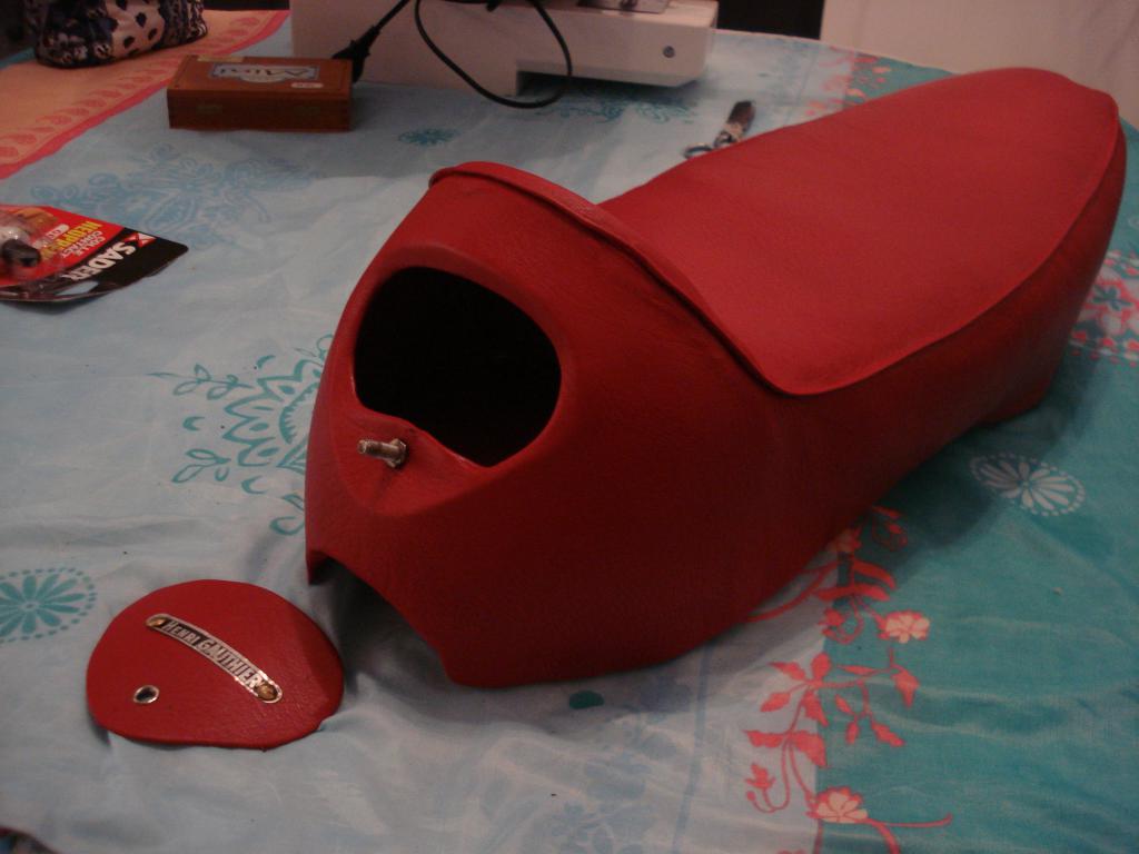

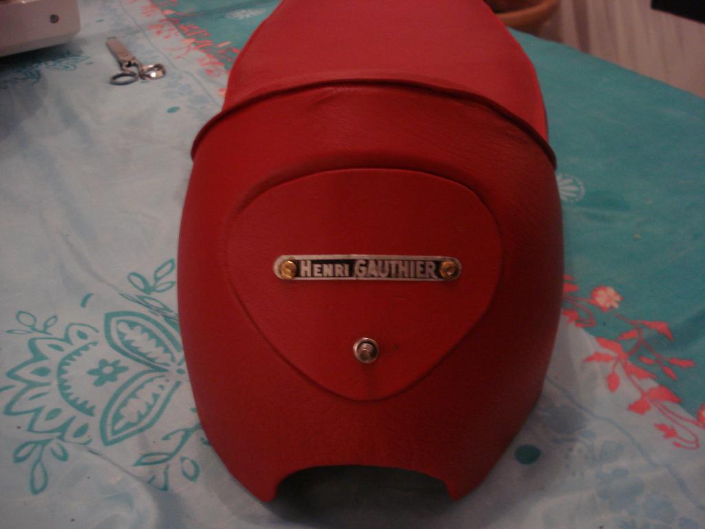

Bonjour à tous.

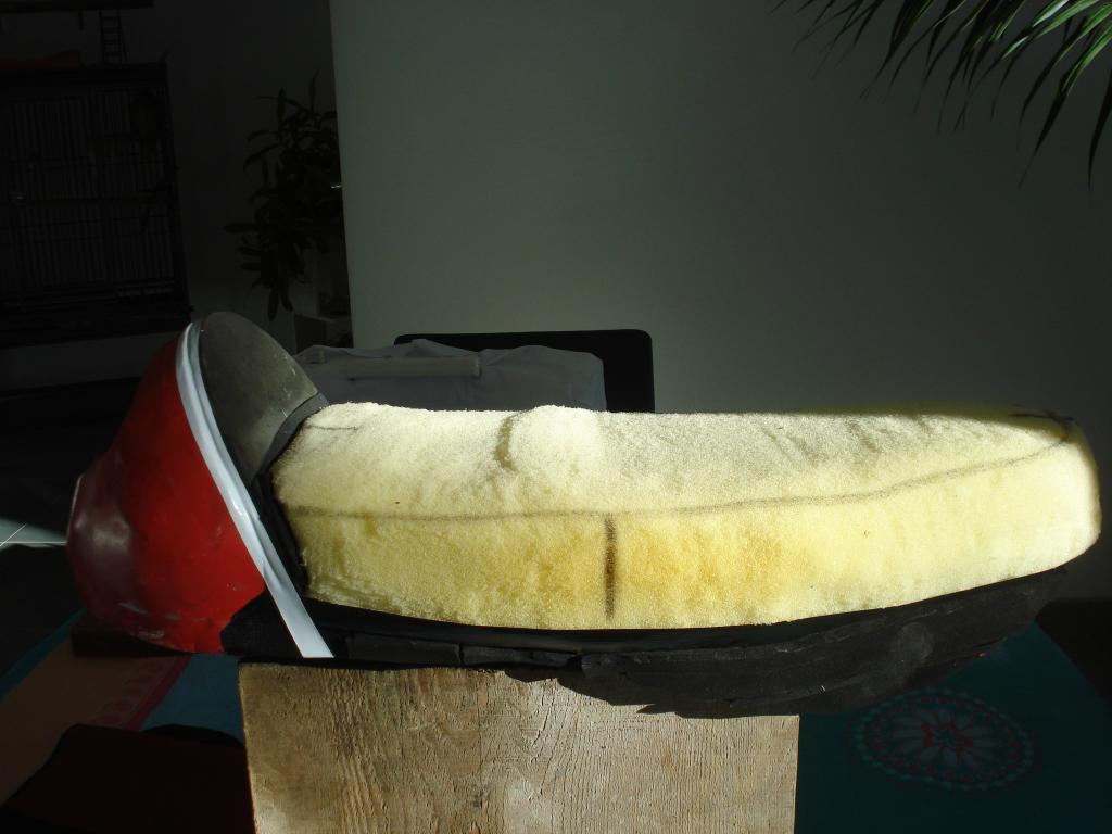

Après la rénovation de ma BB 2 SP je décide de réaliser moi même la selle, car trop cher pour moi  par un sellier.
L'armature était en état de décomposition avancée. Je l'ai reprise à coup de meuleuse, résine polyester, sintofer, antirouille, et peinture. J'ai refait et recollé une partie des pointes qui servent à tendre le skaï qui étaient bouffées par la rouille. Hélas j'ai oublié de prendre des photos de la carcasse. Puis confection de la mousse avec un couteau électrique à gigot (en cachette de ma femme) Very Happy .

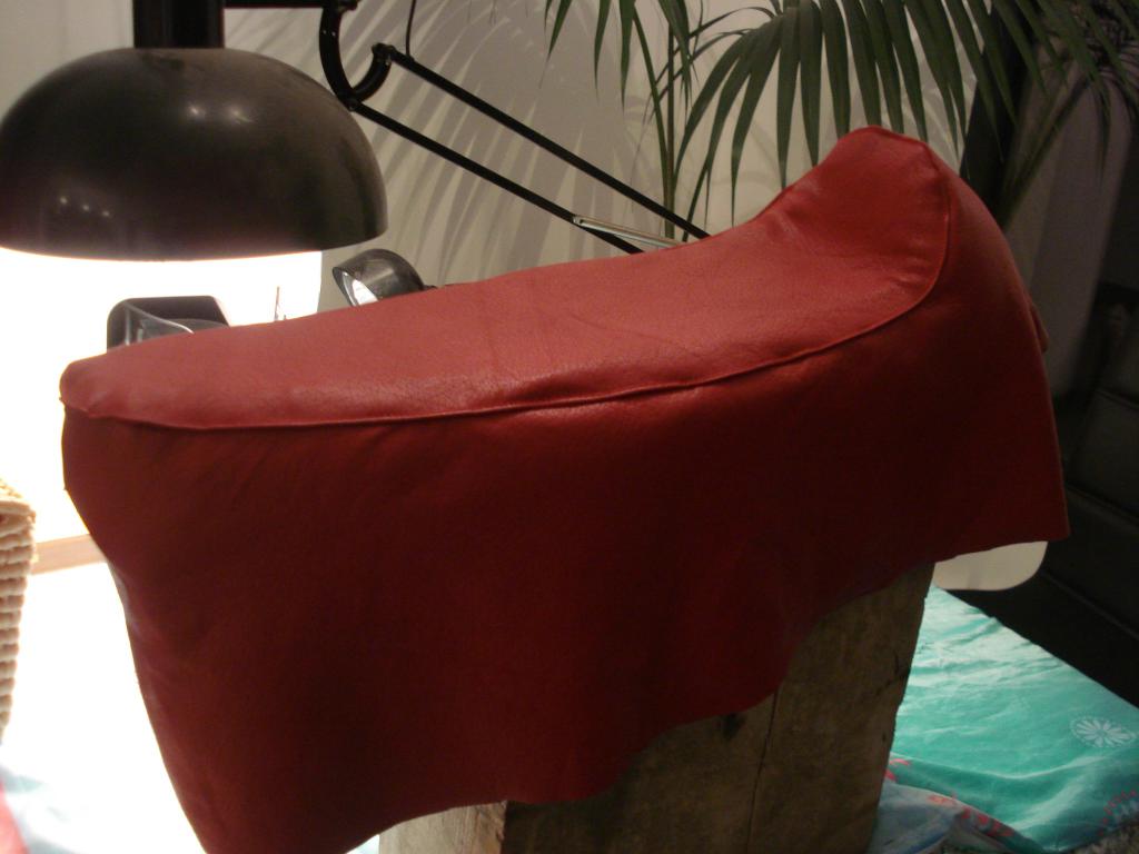

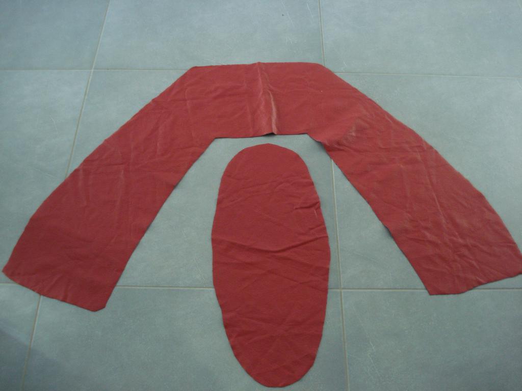

Avec du papier calque j'ai dessiné un patron avant de couper mon skaï.
Présentation à l'envers sur la selle.
La couture a été faites par ma belle soeur qui maîtrise mieux la machine que moi.
La réalisation du couvercle de la boite à outils a été assez facile à faire. Le plus dur était de tendre le skaï sur le cale cul sans faire de plis. Avant de tendre j'ai mis de la colle.
Voilà le travail fini, qu'en pensez-vous ?

Beau boulot !!

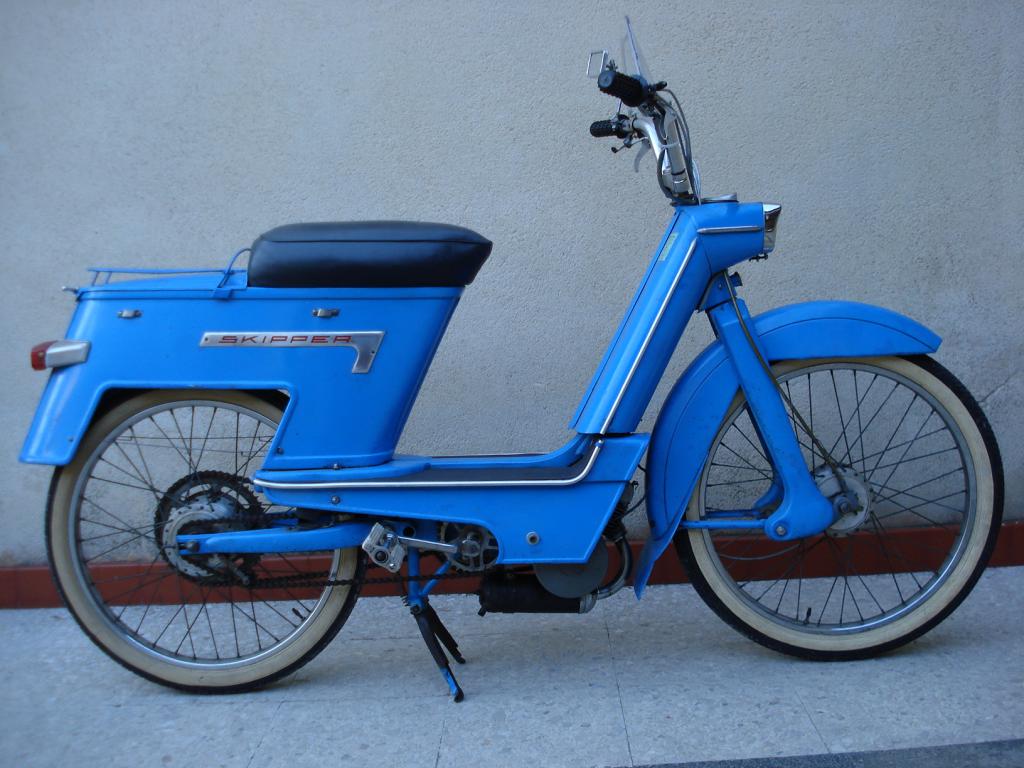

Je rêve ou tu as un beau Skipper derrière ?? Shocked

Et oui c'est un Skipper. Mais beau ? Je dois refaire la peinture, plus claire, mais il marche super bien, un peu tape cul. Mad

    Belle selle ....belle machine ..
  Ça  donne quoi sur route ???

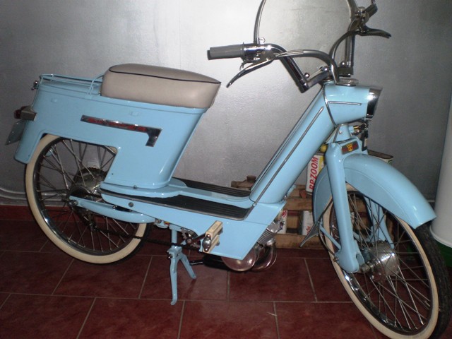

la référence d'origine est "bleu de provence"

Je savais que c'était bleu Provence sur le forum c'est je crois toi qui me l'avait dit. La selle aussi il faut la refaire en blanc. Y a du travail ! La tienne est magnifique. Okay

Je me suis beaucoup posé la question. Pourquoi mon Skipper était bleu roi au lieu d'être bleu Provence. C'est en tombant sur une annonce sur le Boncoin que j'ai trouvé le même Skipper que moi. Le vendeur m'a expliqué que si il était vendu par Terrot il était bleu Provence , selle gris-blanc, et poignets grises. Si il était vendu par Automoto il était bleu roi, selle noire, et poignets noires.
Voici la photo de mon Skipper et la photo de l'annonce du vendeur. Idea

Belle selle , tu as trouvé ou ton passepoil ?

En fait, il n'y a pas de passepoil. Le similicuir est plié simplement puis cousu. Sinon tu peux en trouver sur le net.

Ok , je vois , cela fait propre en tout cas
