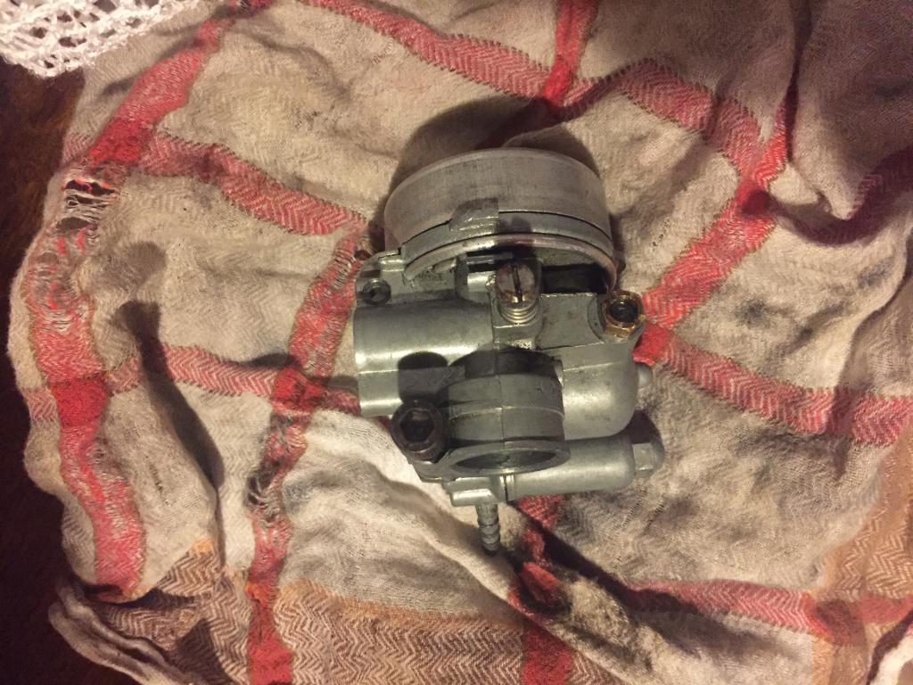

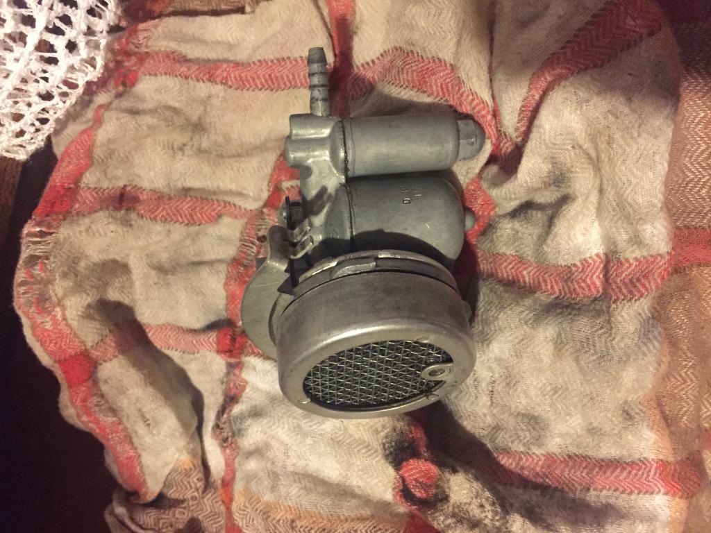

J'ai nettoyé le carbu, il semble être un gurtner cf photo. Les câbles de gaz et starter sont bien réglés, mais rien à faire...
La seule anomalie que j'ai pu relever provient du gicleur ; il y'a écrit 200 dessus, et quand on regarde le trou dans le carbu, il ne semble pas aligné avec ceux du gicleur (j'ai fait des repères pour le constater) mais si je dessers un peu le gicleur pour aligner les repères, l'essence coule.. Alors est ce que l'essence s'arrête à ce niveau ?

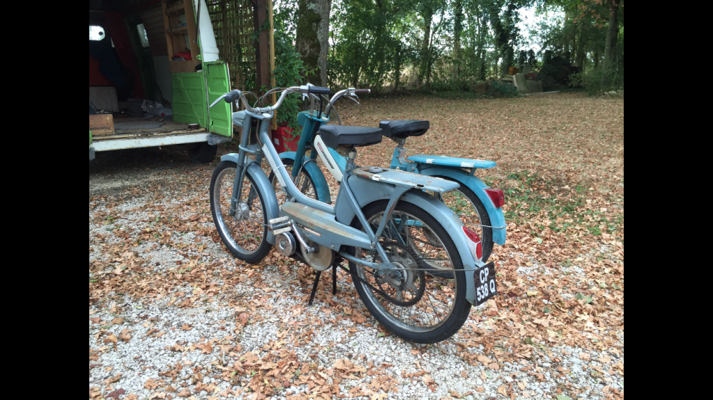

Voici une photo de mon cyclo que je n'ai pas pu poster cet après midi. Et pour la présentation, je viens de la faire. Je pensais que "se présenter" consistait à remplir les cases dans le profil.

En même temps si la bougie est mouillée, A part de l'essence, je ne vois pas avec quoi elle pourrait être mouillée ?
Pour le gicleur, c'est normal que les trous ne tombent pas en face, ce n'est pas un problème car le logement est plus grand et l'essence fait le tour.

De toute façon ton bb à été modifié car il n'a pas la poulie variatrice, ce n'est donc pas un modèle à variateur mais il a la couronne arrière d'un VCT... bizarre.
Le gicleur de 200 correspond à un modèle sans vario avec carbu D10 alors que sur VCT, tu dois avoir un carbu D12 avec un gicleur de 230 il me semble.

Je confirme il me semble bien que le carbu soit un d12... Ca m'embête d'apprendre qu'elle a été modifiée... Effectivement grande couronne a l'arrière, mais je pensais que le variateur était sous la cloche chromée au même endroit que sur les 103. Je vois bien à quoi ressemblent ces poulies variatrices mais cela risque d'être assez problématique d'en trouver une! Moi qui la pensait dans son jus d'origine  Sad  cela expliquerait peut être qu'il y ait du jeu dans le pédalier et que celui ci ait du mal à tourner en position velo.

Pour tout vous dire, je pense à 99% que votre BB était un type VCT comme ci-dessous (image) et que l'ancien propriétaire a changé la poulie
réceptrice VCT par une poulie CT. Comme le disent les experts plus haut il faut seulement vous retrouver une poulie réceptrice type vct.
Sinon c'est une belle vct avec tout d'origine ( sauf la poulie vous l'aurez compris  Mr. Green  )

Oui, à force de lire les réponses données par les membres, et à force de lire des forums et de voir des photos, je vous confirme qu'il s'agit bien d'un vct avec la mauvaise poulie. Je suis assez maniaque de l'origine, alors l'objectif est de retrouver cette fameuse poulie variatrice. Mais en attendant de la trouver (il n'y en a visiblement pas sur le net ces temps ci sauf sur une epave de l'autre bout de la France), je vais me contenter de passer en couronne de 42.
Mais il est vrai qu'en l'achetant, je n'aurais jamais imaginé ça  Mr. Green  mais je ne vais pas me plaindre, je l'ai eu pour une bouchée de pain alors elle ne pouvait pas être parfaite !
