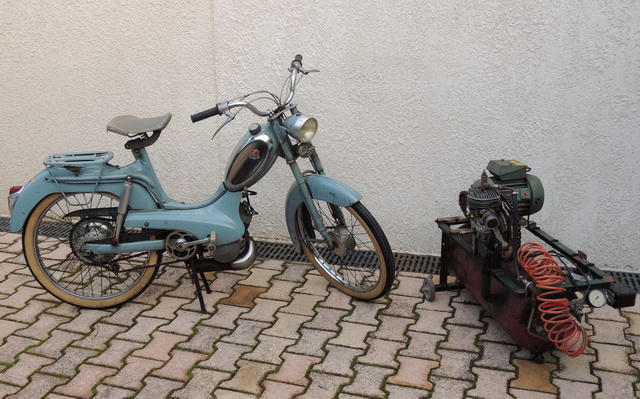

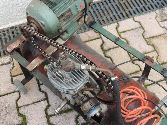

J'avais pas bien compris comment on joint une photo quand j'ai fait mon premier message, ci-joint en illustration donc, la dernière acquisition et le compresseur réalisé avec le moteur de la BB de grand mère (outre le concept, toute la technologie est dans le clapet fait maison à partir du culot de la bougie...).

Sympa le compresseur !! Le choix d'utiliser un 2 temps n'est pas très logique, à cause des trous dans le cylindre mais ça à l'air très bien fait Okay

Je me doutais bien que ce compresseur pourrait attirer l'attention de quelques passionnés de mécanique... ce compresseur je l'ai fait un jour où j'avais besoin d'air comprimé et que je ne voulais pas en acheter un, alors j'ai pris ce dont je disposais dans le garage : un moteur de BB, un vieux kit chaîne de moto de cross (inutile de préciser que j'ai pas choisi le rapport de réduction) , un chassis fait avec des piquet de grillage (donc verts...), un moteur électrique de pompe usagée, j'ai dû acheter un peu de quincaillerie (vanne, raccords, mano, pressostat), et le réservoir je l'ai trouvé dans un casse (réserve assistance de freinage de camion).

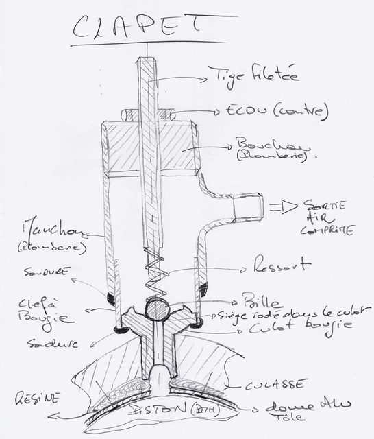

Le fait que ce soit un 2 temps c'est pas un problème, au contraire, il y a moins de friction pour le faire tourner que s'il s'agissait d'un 4 temps. L'admission d'air se fait normalement, et l'air comprimé sort par l'orifice de la bougie qui est transformée en clapet. Pour augmenter le taux de compression, il faut boucher la lumière d'échappement et augmenter au maximum le taux de compression. Pour ce faire, le principe c'est d'utiliser de la résine (Araldite), on remplit la lumière d'échappements et on moule l'intérieur du cylindre avec une forme (genre tube d'un rouleau de PQ manchonné dans le cylindre), quand c'est presque polymérisé on coupe les bavures de résine au cutter en formant l'intérieur du cylindre. Pour combler le volume du PMH de la culasse, j'ai fait une forme dans un disque en alu, vissé au plus juste dans le dôme de la culasse, le tout rempli d'Araldite pour combler le volume. Le moteur ne chauffe plus puisque c'est un compresseur et il a moins de contraintes, la résine suffit et tient très bien dans le temps. Le problème le plus technique c'est le clapet. J'ai cassé la porcelaine de la bougie pour récupérer le culot, avec une bille de taille suffisante (genre celles que vous trouvez dans les embrayages automatiques) soudée à un boulon (genre BTR), on usine un siège dans le culot de bougie à la pâte à roder à l'aide d'une perceuse et ce gabarit, ensuite il faut faire le corps du clapet (avec une clef à bougie et un raccord, le tout soudé comme il faut). On prend une bille neuve de même diamètre que celle qui a servi à rôder un siège dans le culot, on fabrique une butée qui tient un ressort avec une tige filetée (réglage de précharge du ressort par la même occasion), et on essaie... après quelques ajustements, ça a marché, et depuis 20 ans ça marche. Le taux de compression est énorme car le volume PMH très faible, avec le rendement du clapet je dépasse largement les 15 bars mais j'ai taré le pressostat à 10 bar pour ne pas faire exploser le réservoir (vu que j'ai soudé le chassis directement dessus, ce qui est interdit par les codes...). Pour la lubrification, j'avais fait un système en boucle fermée qui injectait de l'huile dans l'admission et la récupérait en sortie du clapet (déshuileur du commerce), l'injection se faisait à partir de la pression de la petite capa du déshuileur via une vanne pointeau, mais le déshuileur n'était pas de bonne qualité et ça marchait pas bien. Du coup, j'ai fait plus simple, je mets quelques gouttes d'huile de synthèse dans la pipe de temps en temps, et je purge le réservoir d'air en point bas une fois par an. Le réservoir d'air (30 l) se remplit en 5 minutes environ à 10 bar, si le clapet était parfait il se remplirait en 3.5 minutes (en prenant en compte la vitesse de rotation du moteur (2850 tr/min, le rapport d'entrainement (13/52), la cylindrée (50 cm3) et la pression de consigne (10 bar). C'est le premier calcul que j'ai fait avant de me lancer dans la bricole...
C'est certain qu'au bout du compte j'aurais plus vite fait d'aller acheter un compresseur dans le commerce, mais c'est pas le même plaisir, et puis celui là il fait un bruit particulier, l'entrainement par chaine aidant... Et c'est aussi un bon passe temps pour ceux sur ce forum qui auraient des moteurs de mobylette à recycler...

Du beau boulot ! Et du coup l'air est admit dans le cylindre par les transferts ?
Le top serait de boucher aussi les transferts et d'utiliser un clapet inversé pour l'admission sur le décompresseur par exemple ...

Oui, l'admission d'air se fait par les transferts, comme en marche normale.
On pourrait les boucher et faire une admission d'air par la culasse mais c'est plus compliqué à réaliser car il faudrait confectionner un clapet supplémentaire qui soit d'un diamètre suffisant pour que le remplissage soit correct et qui ne génère pas trop de volume en plus au PMH (sinon le rendement va chuter fortement). Il faudrait aussi laisser l'admission du 2 T ouverte (le volume varie sous le piston)... alors que la conception du 2 temps avec les transferts évite justement de rajouter ce clapet d'admission et avoir par conception un remplissage optimal du cylindre. Conserver l'admission par le carter permet aussi de ne pas modifier la lubrification de l'embiellage, du piston/cylindre, mais aussi du clapet confectionné dans la bougie. Si on bouche les transferts, il faudrait garder un fond d'huile dans le carter sans trop savoir comment on lubrifie ce qui en a besoin puisque le moteur n'est pas conçu pour ça, refaire le niveau, gérer le refoulement de l'huile par un reniflard placé à l'admission, etc... donc c'est plus de boulot pour pas grand chose, alors que l'astuce de l'admission des gaz frais du 2T permet d'éviter tout ça.
Pour ceux que ça intéresse, je joins un dessin de principe en coupe du clapet tel que je l'ai réalisé, il faut une clef à bougie en acier, un raccord de plombier T en fonte (qui se soude à la baguette) et un bouchon du même diamètre, une tige filetée et un écrou, 2 grosses billes acier (une pour roder le siège en la soudant sur une vis BTR qu'on place dans le mandrin de la perceuse pour roder, l'autre pour le clapet), un ressort. Question matériel : perceuse, scie, poste à souder, tarauds, c'est tout.
