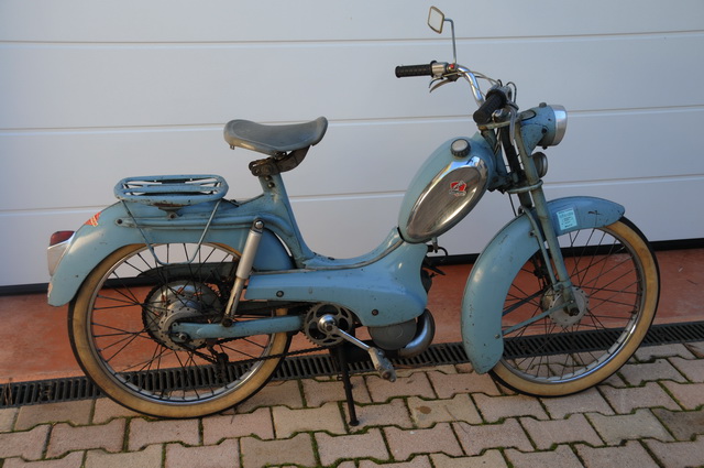

Elle marche, pas bien vite et elle a tendance à vibrer quand on prend de la vitesse. Le moteur a une bonne compression, pas de jeu au niveau du vilo, le carburateur fuit, l'embrayage colle un peu au ralenti mais il marche, je prévois une remise en état mécanique essentiellement. La peinture est d'origine, un peu piquée, je vais la garder dans son jus...

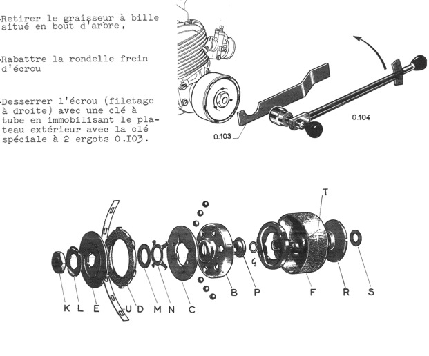

Pour l'embrayage dia 100 que tu mentionnais plus haut, pourrais-tu m'en dire un peu plus (100=dia ext ?), voir poster une photo ? Je crois savoir que suivant les millesimes il y a eu des vilos differents et tous les embrayages ne se montent pas sur tous les vilos.

voici le diamètre 100, qui se monte sur ton vilo :

Très bien merci. Le diamètre 100, c'est le diamètre extérieur du tambour je suppose ?
Ce qui ne tue pas rend plus fort...
Messages: 11 796
MessagePosté le: Jeu 5 Jan - 22:49 (2017)    Sujet du message: BB1 TLS avant remise en état Répondre en citant
oui, c'est ça !
De toute façon, tu ne peux pas trop te tromper, il y 'a trois familles d'embrayage :
Le Centri (2 sous familles : Un avec la cloche des mâchoires vissée et contre le moteur, l'autre tout tenu par l'écrou central et tout du même coté de la courroie (le seul compatible avec les D100mm)
Le D100mm ci dessus (2 sous-familles : cloche alu et cloche bakélite)
Le 120mm avec une cloche chromée en acier.

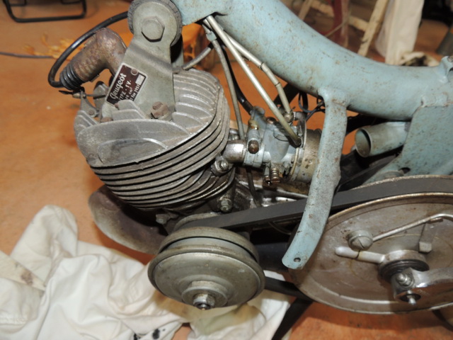

Sur la derniere photo de la serie ci-dessus, on voit le silent bloc en caoutchouc sur lequel on serre les pattes de fixation de la culasse sur le cadre. Je n'entrouve pas sur internet. Une idee pour se fournir cette piece ?

FredB, pour ton silentbloc, il faut se débrouiller, tu ne le trouveras pas en neuf, à priori ..
