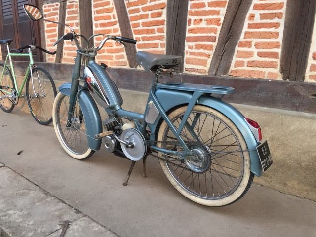

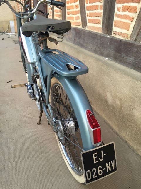

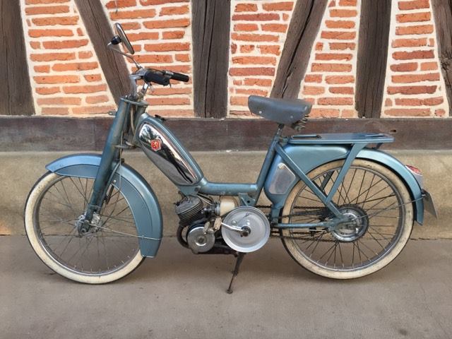

Voici ma dernière acquisition, une BB1 LT de 1964 (je ne fais que lire la plaque mines)
N'a pas roulée depuis 1977, mais elle a pu redémarrer.
Le réserve est légèrement rouillé, l'essence sort marron, donc dérouillage en perspective.
Voici des photos

elle a l'air complète et semble propre ! la classe ! Okay
Messages: 15 097
MessagePosté le: Jeu 5 Jan - 09:12 (2017)    Sujet du message: Nouvelle venue : BB1 LT 1964 Répondre en citant
Sympa comme bb, pas très courante.
Je ne pensais pas que l'embrayage 120mm avait été monté sur la LT, tu vérifies si les numéros de moteur et de cadre sont identiques ?

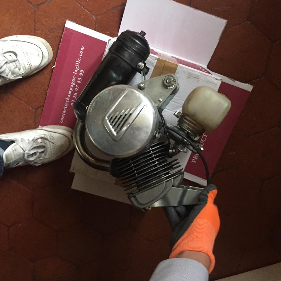

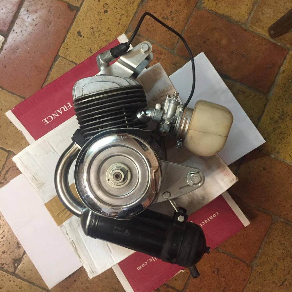

Je les compare dès que possible, je n'ai pris que le moteur avec moi pour commencer à le nettoyer. Elle semble d'origine mais possible que le moteur ait été changé ... J'ai utilisé du coca pour le réservoir, il était degueulasse (et je suis bon pour recommencer je pense)
Je me demandais s'il était compliqué de monter un Klaxon (et accessoirement de trouver les pièces d'origine) car aucune de mes 2 bb n'en ai dotée (sonnette dans les deux cas)

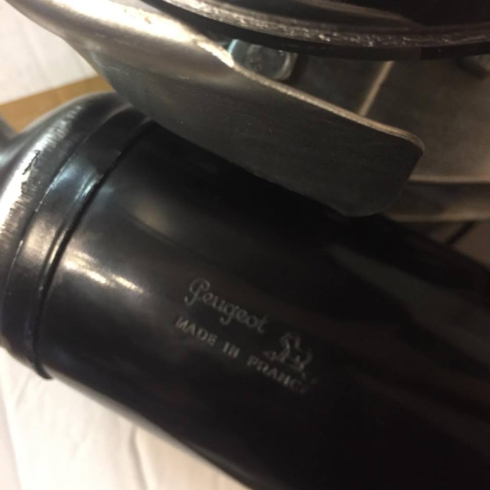

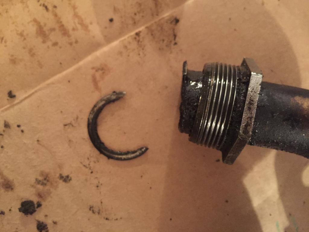

D'autre part, en démontant mon pot d'échappement, j'ai constaté qu'une partie du rebord de fixation était cassé à l'intérieur (cf photo). Quelqu'un a déjà roulé comme cela ? Car je pense qu'il va tenir mais bon... dommage il avait l'air clean de prime abord

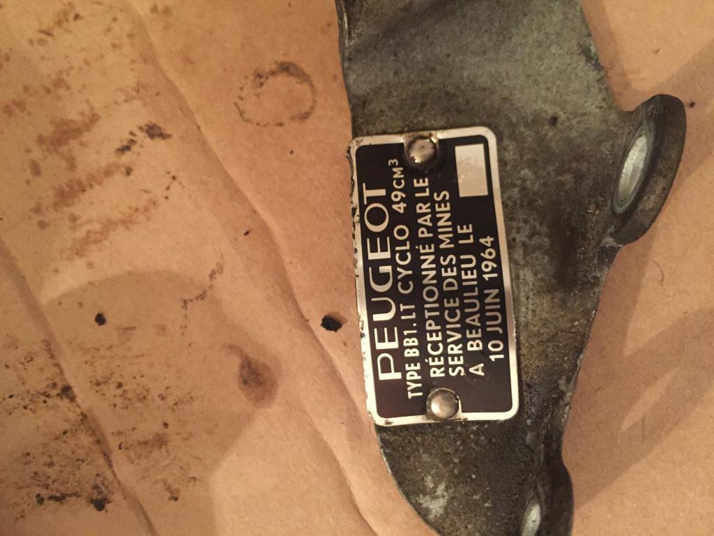

Je vous joins la plaque mine également
Pour repondre à la question des numéros de série, je trouve le numéro moteur sur le Carter c'est bien Ca ?

pour nettoyer ton réservoir le coca ne va surement pas être assez agressif, il faut mettre de l'essence pur avec de la visserie à bois de différente taille et secouer comme un demeuré Mr. Green . rince à l'eau chaude et recommence jusqu'à ce que ce qui coule soit clair. sinon il y à déja un sujet qui parle des réservoir http://www.cyclo-bb-et-cie.com/t84-Reservoirs-rouilles.htm
le numéro de série est sur un carter moteur et sur la patte qui tien la roue arrière normalement. si ils sont identiques ton moteur est d'origine
pour ton pot .... je sais pas du tout ! essai et voit si ça tien et si ça fuit pas
pour le klaxon ce n'est pas compliquer comme montage, il suffit de trouver le klaxon avec son interrupteur et du fil électrique

le coca pour le réservoir c'est une veille légende, fausse bien sûr, lorsque le réservoir est rouillé il faut tout bien nettoyer comme indiqué plus haut, perso je mets une poignée de gros gravier avec de l'essence pure, je secoue bien, laisse agir et recommence, jusqu'à avoir une essence qui coule clair, et après j'achète un bidon d'acide phosphorique (julien destructeur de rouille en magasin de bricolage), je laisse agir en le passant bien sur tous les côtés.
La tôle revient bien nu, il ne faut pas oublier de démonter le robinet d'essence avant et de bien boucher les orifices.
Pour ton pot on en trouve de temps en temps sur le boncoin en neuf ou occaz...

Okay Super ! Elle est bien propre cette LT... Pour le pot, soit tu essayes comme cela (mais je suis septique) sinon comme dit Jno, il y en a qui pointe le bout de leurs nez sur Internet des fois... A voir !

Effectivement le carbu est frappé d'une année (68 ) ce qui me semble trop récent par rapport au cyclo (dont la plaque mine indique 64) ce qui pourrait appuyer la théorie du moteur non d'origine.
Pour l'échappement oui je vais essayer comme ça au remontage, la piece etait deja cassée à l'intérieur je pense et la mobylette ne faisait pas un bruit anormal... En attendant d'en voir un sur internet :-)

Si si, il peut être de 68, ce qui expliquerait l'embrayage en 120mm. Regarde sur les jantes, il y a normalement un petit losange avec une date à l'intérieur.
sinon, donne moi le numéro de cadre et je te le daterai.

Attention !
La date sur la plaque des Mines est celle de la réception du tout premier modèle de BB 1 LT, pas celle de la fabrication, sinon tout les BB1 serait fabriqués en 1964, quelle prouesse !  Mr. Green
Donc 1968 est approximativement son année de fabrication.  Okay

Bon effectivement je n'avais pas réfléchi pour ces numéros mines  Very Happy
La date du carbu est sans doute la bonne alors ? Ce qui voudrait dire qu'elle n'a roulé que 10 ans (j'ai le dernier certificat d'assurance, 1977...)

PS : aucun soucis avec mon échappement abîmé, il n'est pas plus bruyant que s'il était en bon état. Mais si par hasard quelqu'un en vendait un à prix raisonnable.. PENSEZ À MOI  Mr. Green

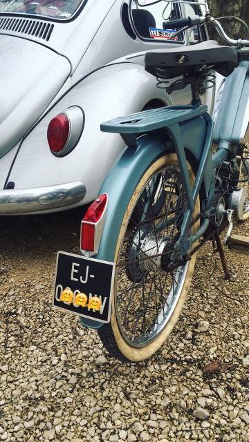

Ma carte grise est arrivée !
Numéro de première immatriculation = date mentionnée (soit 1968)
Immatriculation type auto 2 lettres 3 chiffres 2 lettres
Recue 10j apres envoi du dossier à la préfecture de dijon, avec :
Certificat conformité complété (merci les mordus du galet)
Attestation sur l'honneur qu'il s'agit d'un cyclo de famille
Photos du cyclo (entier + numéro cadre + numéro moteur)
Cerfa d'immatriculation.
À voir pour la plaque, c'est plutôt emmerdant d'avoir une lettre en plus mais bon, je ne vais pas me plaindre :-)

Salut les BBistes!
Mon projet avance bien, il ne me reste plus grand chose à effectuer pour rouler "légalement" avec ma LT
J'ai réussi a la fiabiliser, je peux enfin sortir sur les petites routes de campagne sans craindre de rentrer en pédalant :-)
J'avais d'ailleurs retiré 3 billes de l'embrayage, c'était pas mal mais je les ai remises car elle était un peu plus bruyante.
Tout l'arrière a été repeint avec la fameuse peinture sprido (que je recommande très vivement), donc garde boue, porte bagage et boite à outils.
Le carénage de phare également mais pas sur photo. il reste les carters, mais j'attends de voir si je commande des autocollants ou pas. Ceux d'origine
étant en métal, je peux les préserver mais ils ne sont pas nickels. Quelqu'un a déjà commandé ceux qu'on trouve sur le net ?
J'ai peur qu'ils soient de mauvaise qualité... (surtout que je souhaite vernir par dessus)
Le garde boue avant est un N.O.S trouvé pour une misère sur LBC. Et la poulie a été repeinte même si c'est inutile de le préciser tellement c'est visible Laughing
Il me reste a changer la courroie (reçue) et les pneus flanc blanc (non reçus), fixer la plaque, et repeindre les carters. A court terme changer les gaines
mais il n'y a pas le feu je ferai ça petit à petit.
Ma roue arriere ne tourne pas rond et nécessiterait d'être changée (je sais dévoiler et rayonner mais là elle a un trop gros plat et est difficilement récupérable..
Pour finir, compteur et klaxon mais j'attends de bonnes opportunités car les pièces sont très chères sur internet et ça m'embêterait de dépasser les 500 dollars pour cette restauration, achat du cyclo compris.
J'hésite aussi à changer les pédales mais j'hésite, car j'aime bien tout laisser d'origine.
Certains d'entre vous vont surement se demander pourquoi je n'ai pas également repeint le cadre et la fourche. J'aurais pu mais j'avais envie de faire une restauration rapide et peu coûteuse pour l'utiliser quotidiennement, sans avoir de scrupules si je viens à me la faire abîmer en ville. Mais ça m'a donné envie de faire un projet de A à Z, où je pourrais prendre mon temps car celle ci roulera. sur une autre LT ou un modèle similaire mais j'avoue que c'est ce modèle qui me plait le plus dans la gamme avec ce GBA, ce réservoir et cette boîte à outils.
Allez place aux photos
PS : la plaque avec une lettre en plus, ça passe Okay
Messages: 15 097
MessagePosté le: Ven 17 Fév - 11:56 (2017)    Sujet du message: Nouvelle venue : BB1 LT 1964 Répondre en citant
Superbe !!
J'aime bien ce genre de restauration qui sait être discrète, bravo !
J'essayerais quand même de trouver des poignées grises CLB mais c'est un détail.

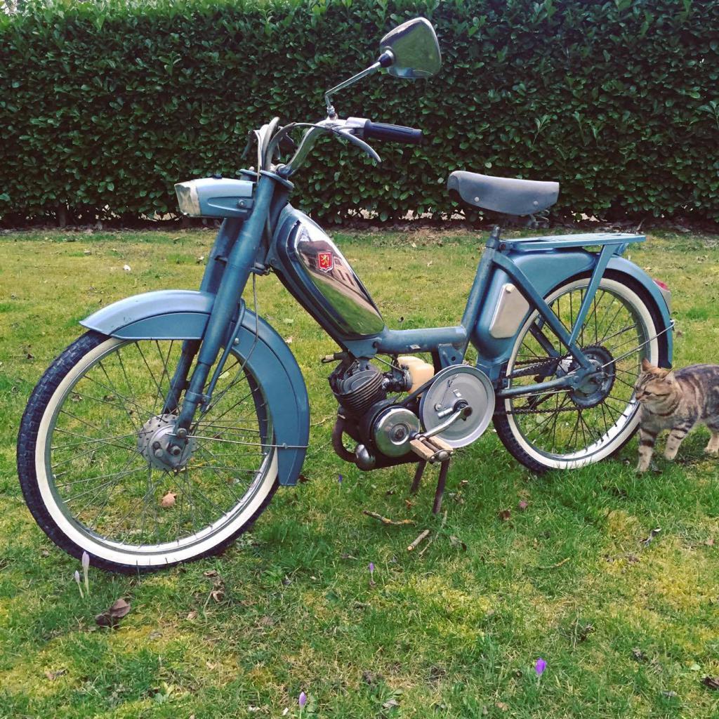

Voici l'avancement des travaux (installation du phare, pneus...)
Il ne me reste plus que la peinture des carters (le reste attendra en fonction des pièces sur lesquelles je pourrais mettre la main)
Messages: 15 097
MessagePosté le: Mer 22 Fév - 21:09 (2017)    Sujet du message: Nouvelle venue : BB1 LT 1964 Répondre en citant
Ne laisse pas le chat s'approcher, son urine est dévastatrice pour les chromes !!! Mr. Green Mr. Green Mr. Green

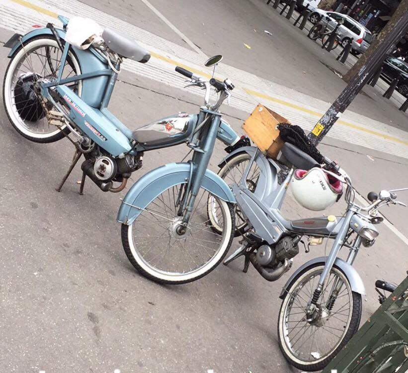

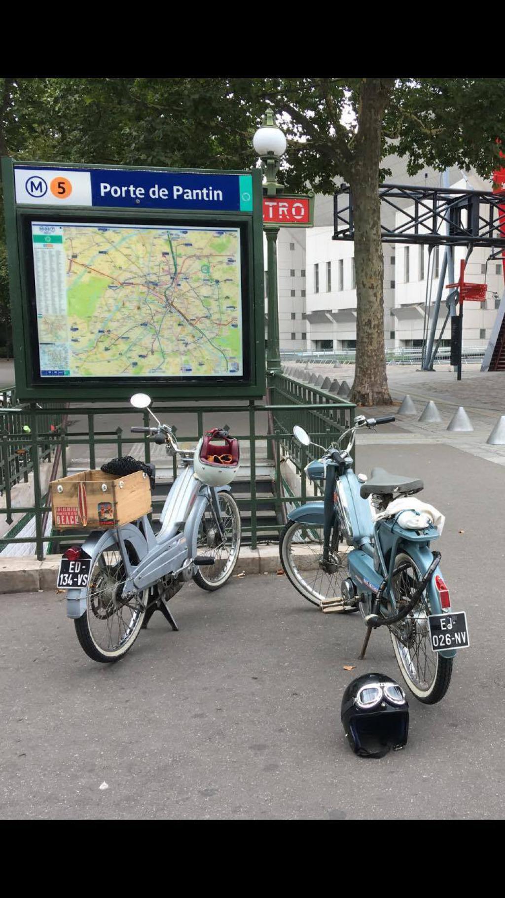

Quelques photos sur Paris, elle est mieux que dans sa grange bourguignonne où elle a séjourné de 1977 à janvier dernier Laughing
Accompagnée d'une motobécane dont j'ignore le modèle, de même génération Wink
PS ; désolé pour la qualité des photos, elles ont transité par snapchat ou instagram, et les filtres c'est dégueulasse en taille réelle Mort de Rire
Messages: 3 719
MessagePosté le: Lun 24 Juil - 18:43 (2017)    Sujet du message: Nouvelle venue : BB1 LT 1964 Répondre en citant
j'aime bien la caisse sur la tobec.
j'ai le même casque que la demoiselle ! mais j'ai une visière cross d'époque dessus Mr. Green
Messages: 15 097
MessagePosté le: Mar 25 Juil - 16:00 (2017)    Sujet du message: Nouvelle venue : BB1 LT 1964 Répondre en citant
Super, d'ailleurs, les filtres photo donnent un petit air rétro plus sympa   Okay

Je publie ces photos ici car c'est sur ma LT que le moteur a été monté provisoirement pour essai ; j'ai eu la chance inouïe de tomber sur un moteur de BB.. NEUF !!! Et pour un prix très honnête.
Si vous avez besoin d'information sur ce moteur avant que je lui mette des kilomètres, n'hésitez pas. J'ai fait quelques vidéos du démarrage.
Une belle opportunité de savoir comment une BB fonctionnait en sortant de la concession. Place aux photos
(moteur de 1970 environ, date sur le carbu et pas d'emplacement pour la plaque mines sur la culasse)
Messages: 15 097
MessagePosté le: Lun 4 Déc - 18:55 (2017)    Sujet du message: Nouvelle venue : BB1 LT 1964 Répondre en citant
Sans doute un moteur vendu par le service des pièces détachées !  Okay
C'est drôle, il a le cache vario du 103 !, sans doute les caches vario d'origine n'étaient plus dispos à l'époque où il a été fabriqué.
Etonnant aussi qu'il n'y ait pas de plaque des mines.
Belle pièce !
