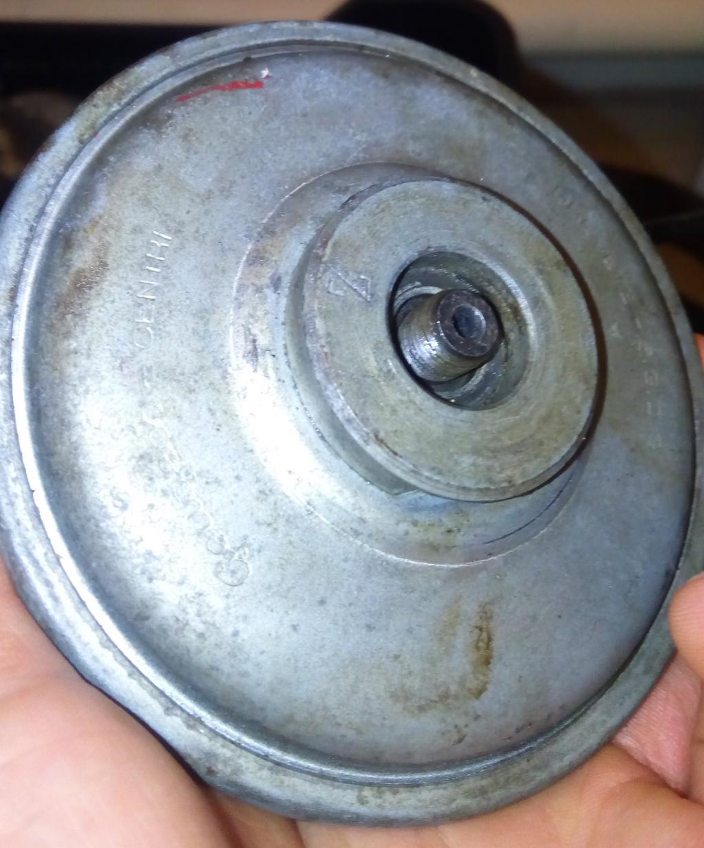

Bonsoir, j'aimerais recevoir de l'aide. Comment faut-il procéder pour démonter un ancien embrayage a poudre sachant qu'il n'y a aucun pas de vis pour insérer un arrache-volant ? (confer. photo). Il s'agit d'un moteur d'une BB TLS de 1958. S'il vous plait. Je précise contrairement à ce que la photo pourrait faire croire, que l'embrayage est encore sur le carter moteur.

Ma technique :
Je tiens l'embrayage dans ma main (comme tu le fais sur la photo), je visse un peu l'écrou mais en laissant du jeu et je tape un bon coup sec sur celui-ci.
Sinon, tu peux aussi bloquer le moteur dans l'étau et faire une clef très fine pour aller dans les deux méplats. Tu forces comme pour dévisser et tu donnes un bon coup sec sur la clef, près de l'embrayage.
Et dernière méthode, tu te fabriques un arrache qui vient sur les méplats ....
Il ne faut en aucun cas tirer avec un arrache trois branches sur l'embrayage, il se tord comme un chamalloy !

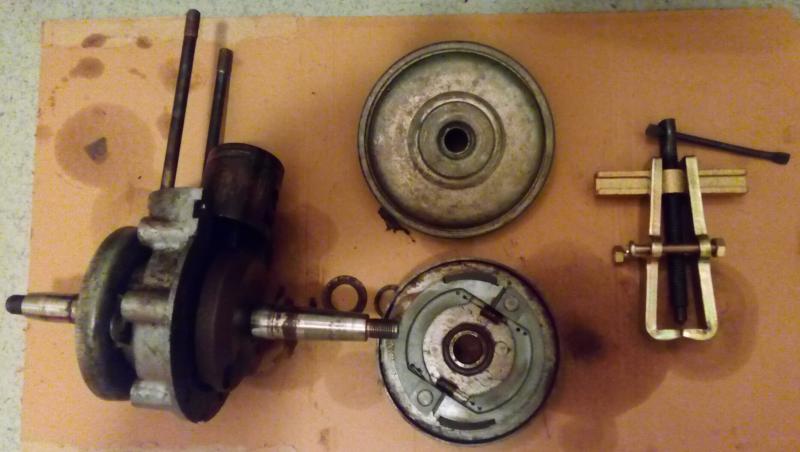

D'accord, j'ai essayé le coup du marteau ce matin et je n'y arrive pas. Je vais essayer la clé plate dans la semaine. Et sinon, j'ai vu sur internet qu'il existait des arraches à deux branches, ils sont peut-être plus costaud que ceux à trois branches

Ce n'est pas l'arrache qui va plier mais l'embrayage lui même.
Avec un 2 branches, je doute que tu arrives à attraper les deux méplats.

J'ai réussi avec un arrache deux branches en le glissant dans les méplats, je n'ai rien abimé. Je connaissais pas les arraches avant que tu m'en parles, merci.

Ah oui, il est beau ton arrache Okay Okay
Profites en pour changer joint spi et roulements ...
